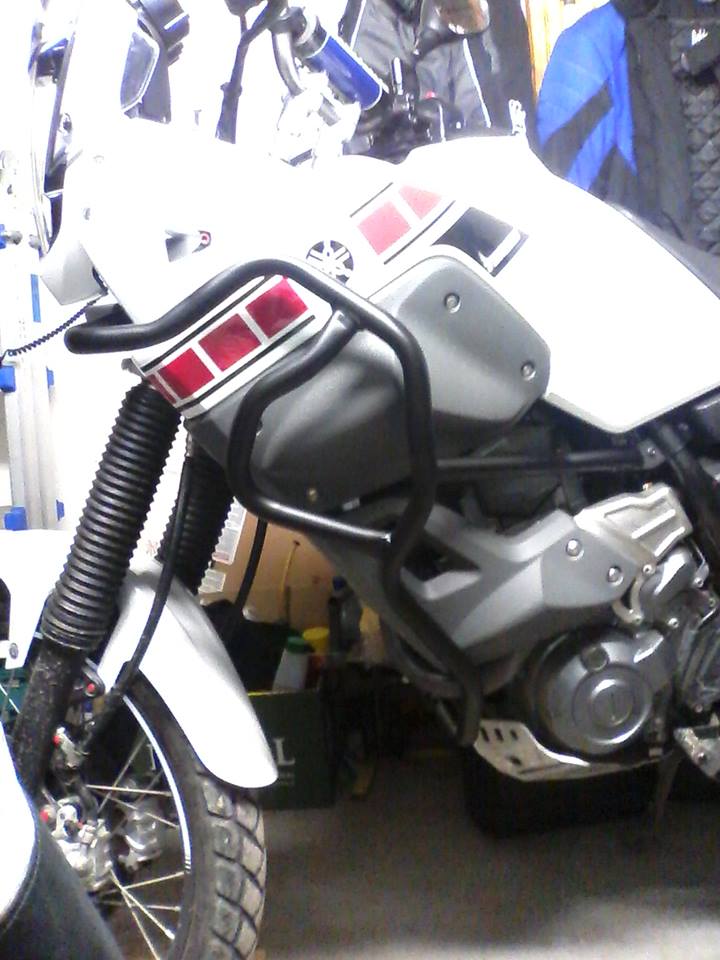

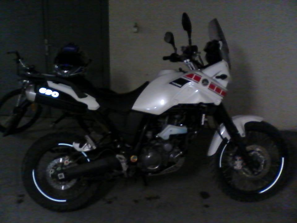

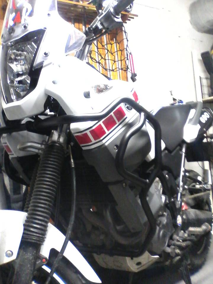

o polnoci som dorobil   GIVI
 GIVI
							 GIVI
 GIVI- Přílohy

Měl bys lepší foto zprava? (ne tak tmavý a z dálky...)PetríkJ píše:o polnoci som dorobilGIVI
Re: Rám SW MOTECH?
zajtra cvaknem
