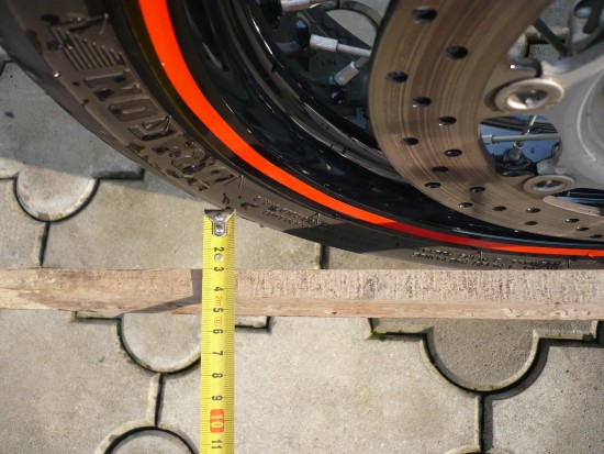

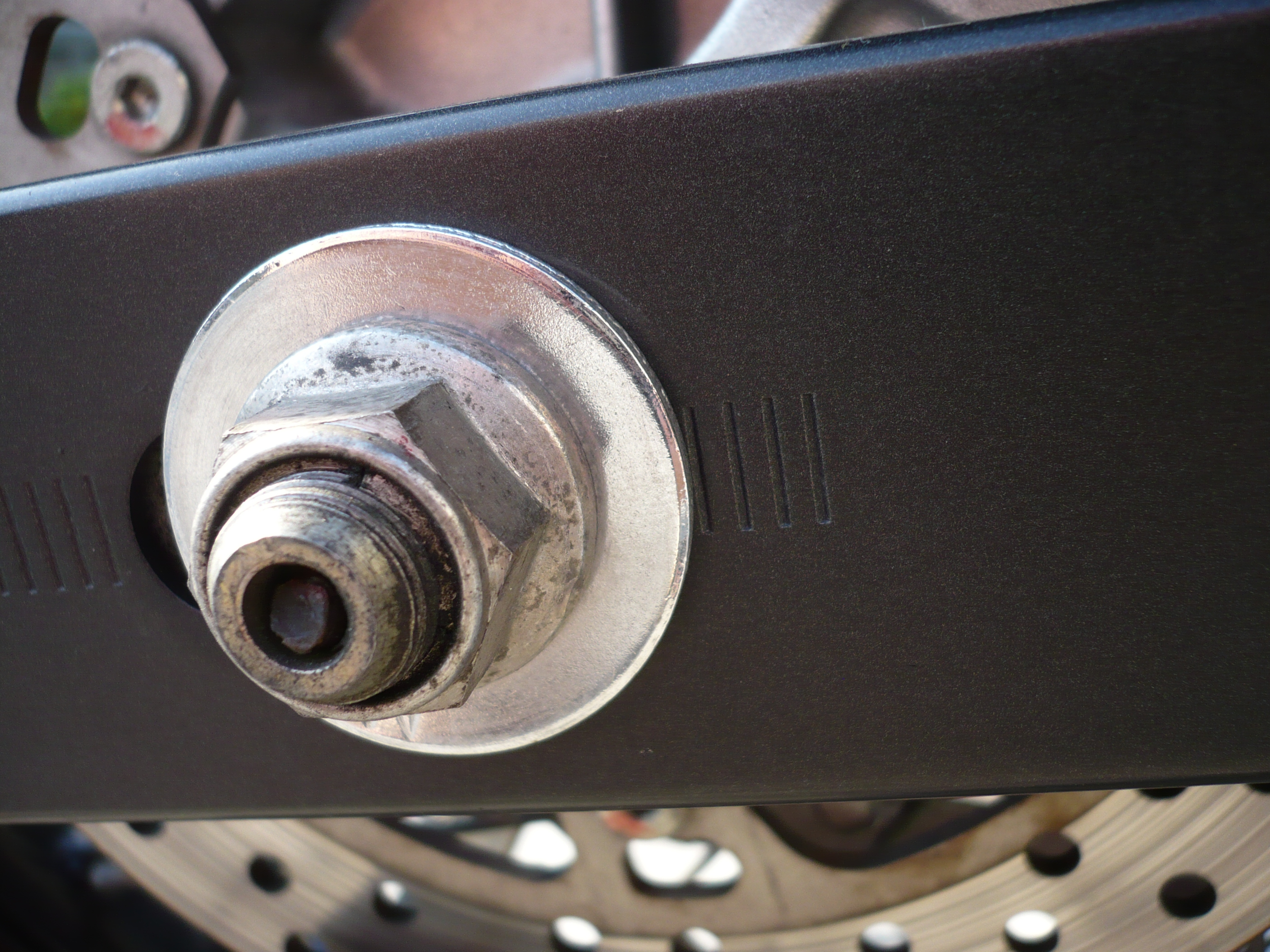

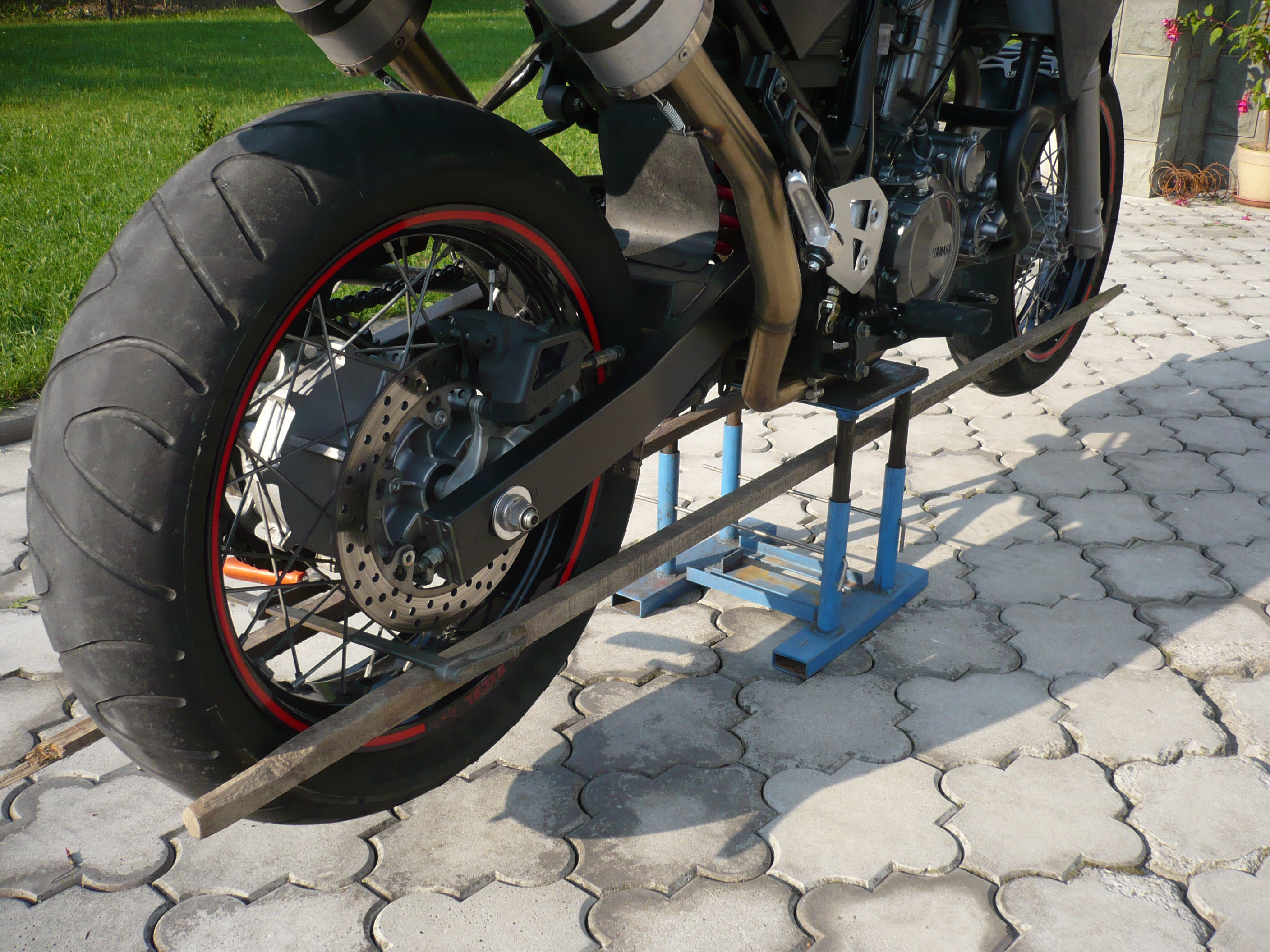

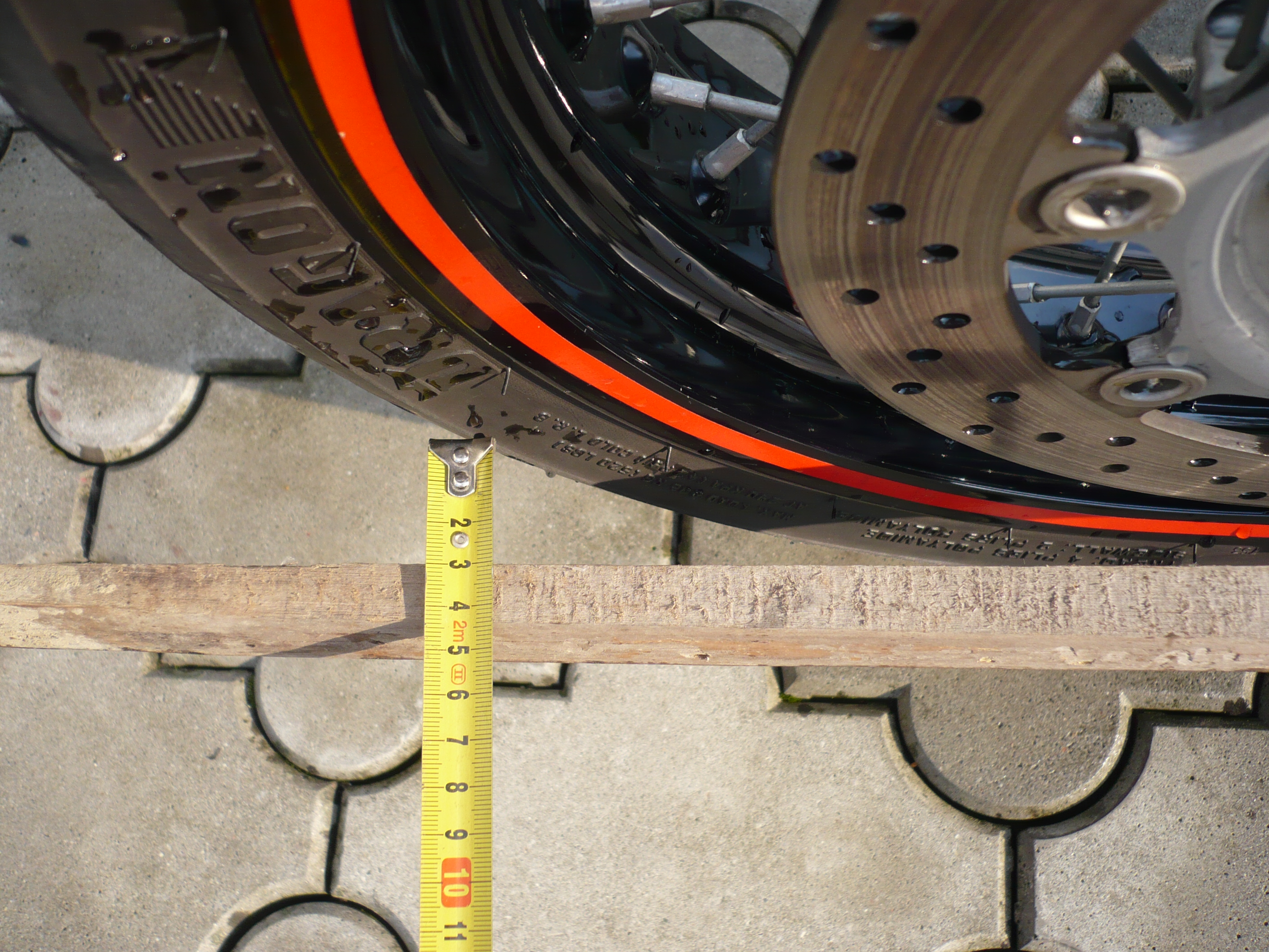

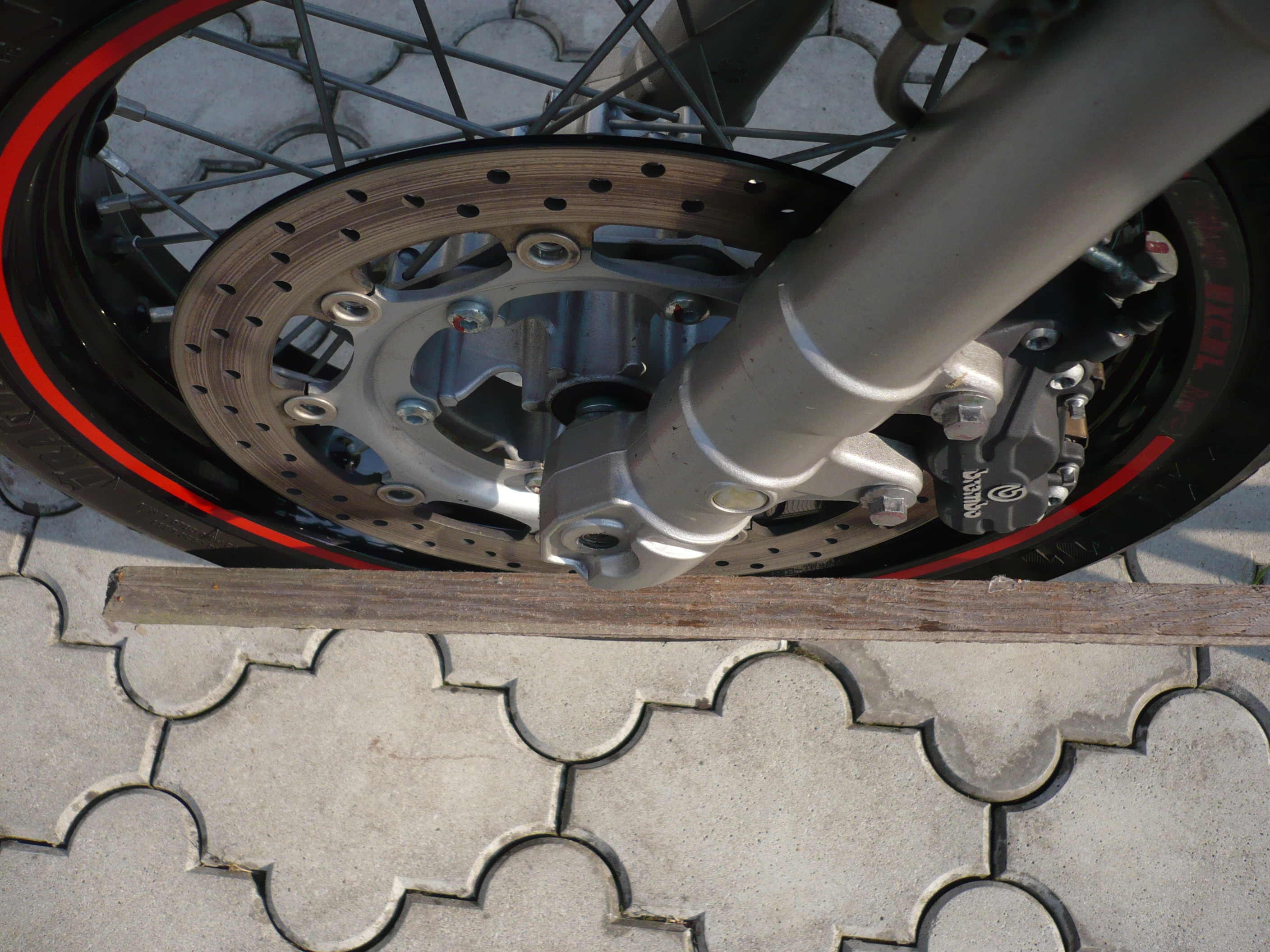

Milala> tak jsem se ti to pokusil demonstrovat ,a nafotit -takže první foto :dáš oba napínáky žetězu na stejnou rysku
za druhé :přiložíš z každé strany k zadnímu kolu dvě přesně rovné tyčky,profily,latě to je jedno co hlavně aby to bylo rovné a přečnívalo za zadní kolo a před přední ,stačí tak 210,220cm,ideální bude když ti to někdo na tom zadnim kole podrží
teď už jenom se snaž vyrovnat přední kolo rovnoběžně s latěma a měř mezery mezi kolem a latěmi na obou stranách,měly by být stejné,já myslím že 1mm by mohla být tolerance,přecijen je to opřené na gumě ,ale ber to tak že je to jen orientační změření,lejzr to není.Na těch fotkách u mě to neber vážně je to jenom demonstrace abys věděl vo co gou,vytáhl jsem ty tyčky z fazolí a jsou křivé :lol: jo a byl jsem sám doma tak jsem to chytil svěrkou

tatar> :yes: :yes: :yes: neměl jsi doma co dělat tak jsi demonstroval :lol: :yes: :yes: supr, akorát nevím jestli mužu položit moto na ten šušlpech, je to jen na dvou šroubech vzadu a dvou vepředu . . .

Lite stačí když to dáš na stojan pod zadní kolo,abys to měl rovně ;) dneska jsem udělal závěr-pirelka má najeto přesně 2610km a hloubka vzorku je 1,5mm tudíž dojezdila ,takže hodnocení jak ve škole :výdrž-5 spolehnutí-1,teď už pujdu do něčeho jiného ale ještě nevim do čeho :?: :cry:
