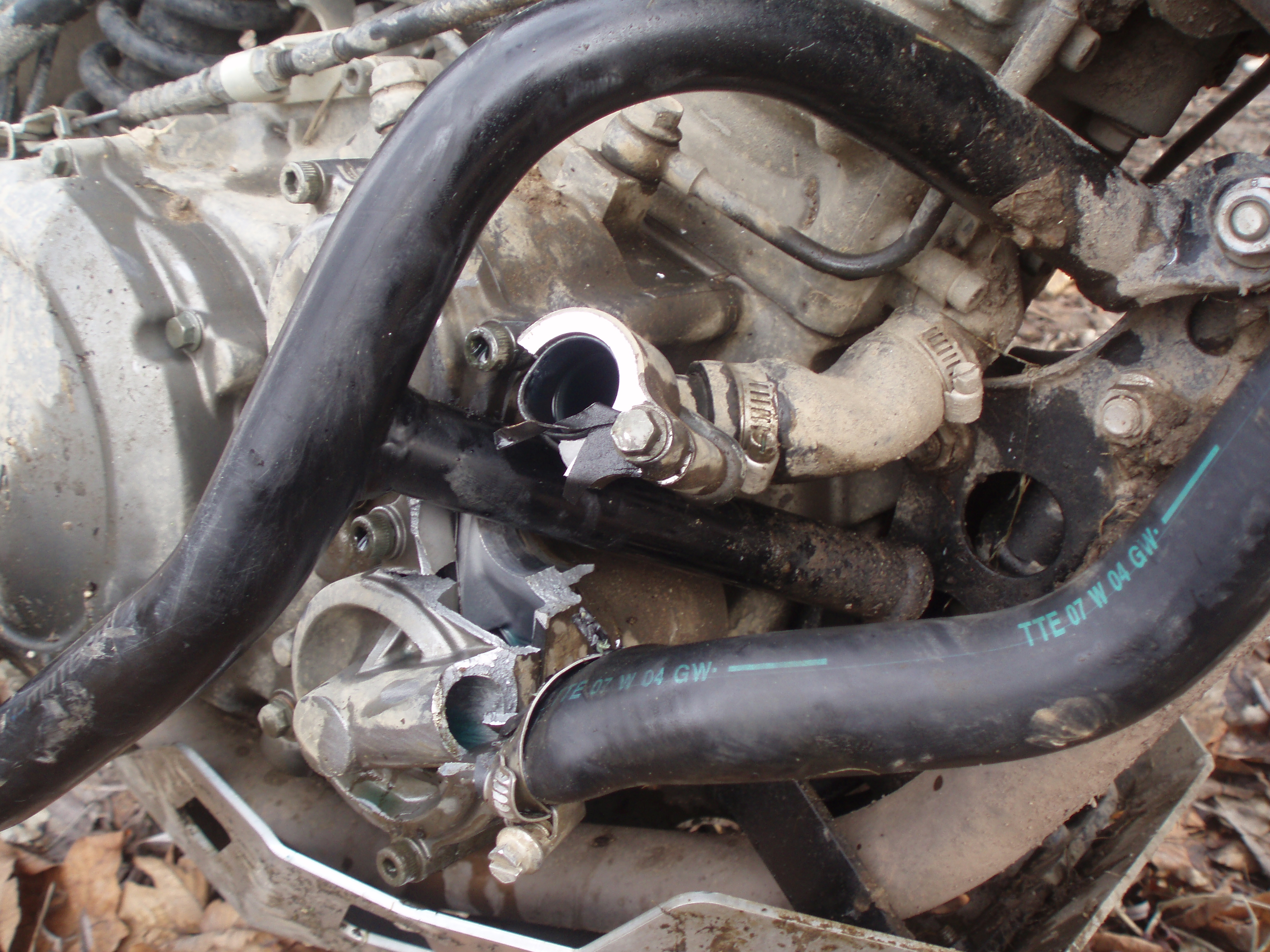

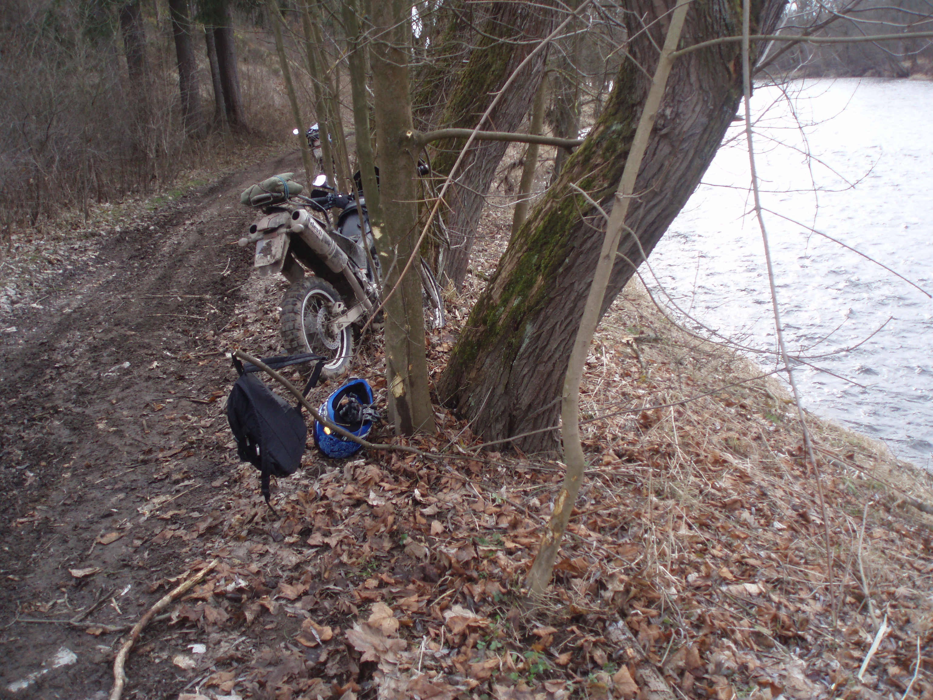

Jak jste už zjistili, tak jsem to na Šumavském bahně roznejtoval jak se patří. Pár obrázků z místa činu a co dokáže rám od Motechu provést s vodní pumpou.
Ty malé stromky vzala motka a Já... ten tlustej
A takhle to dopadlo

Nový příspěvek od Stařík » stř 18. bře 2009 15:20:20
Tož to pak, pomalu přestává v určitých úhlech plnit funkci ochrany a začíná funkce ničení :(

no je otázkou co by to nadělalo za paseku, kdyby tam ten rám nebyl.. :?
A už si to nějak rozhodil? Půjde tamta prasklina nějak svařit nebo je to :no: ?

Máš to pochroumané pěkné :shock: hlavně že Ty jsi OK teda doufám když si tady nestěžuješ.A taky ses moh při tom neštěstí ještě vykoupat,koukám voda hned vedle :) tak ať se ti to podaří dát brzo do kupy.

Tej vodě jsem se právě vyhejbal, ale pak jsme zjistili, že je tam tak 20cm vody. Jsem se mohl pěkně projet Otavou a nic neopravovat.

Já si zase myslím že bez rámu by se možná nestalo nic,největší paskudu udělal pravděpodobně ten padací rám

mno takže nechci nic říkat.. ale utvrzuje mě to v přesvědčení že pánové z Givi/Kappa odvedli lepší práci.. ochrání svody.. já jsem to ocenil při crashi ;) a kolem pumpy nečíhá žádná trubka ;) :yes:

kenyo> Byl to boční náraz tak v cca 30km/h přímo v těch místech, kde je pumpa. Myslím, že pumpu by ti zlikvidoval i ten od givi (ta jeho spodní část)...

Radek> čoveč já si myslím že ne.. proti tomu sw-motech kterj kouká více méně komlo na motr je ten giváckej .. jak to říct.. prostě když to chytneš z prava z boku tak je to po srsti .. tzn motorka by se sklouzla po tom padáku .. ale je to jen spekulace a zkoušet to nehodlám ;) :mrgreen:

Sklouzla.. ale když se to povede bokem kolmo na strom, kterej tě během pár centimetrů zastaví.. tak se to nemá moc po čem sklouznout ... :)
Ale můžem se tu jen dohadovat jak by to dopadlo s jinym padákem nebo bez padáku.. Každopádně abych byl upřímnej, nemám z toho motechu tak úplně nejlepší pocit. Trápí mě tam přesně ta prostřední roura, která to všechno zničila.. Je totiž těsně pod hadicí s vodou v místě uchycení té hadice. Stačí pak nějakej menší náraz zespoda do rámu (klidně o nějakej kámen nebo pařez...) a už to tu hadici vytrhne a voda je pryč...

.... k tem padakum tezko rict, bylo by to dohadovani , ono kdyz to 180ti kilovy telatko nekam posles a ono to nekam narve, tak to je takova pecka, ze se ohne kazdej padak (s tim zpusobem, jak sou tam chyceny) - kappackej by akorat asi neprestrih tu pumpu, ale mozna by se taky urval celej :?:
...a co tu vlastne resime :arrow: padaky sou od slova "padat" a ja.. prece neupad, ja.. to narval ferove do stromu, takze tady sou ty "padaky" k nicemu, to nejsou narazniky prece :!: :lol:

Jak koukám na ten nejvíc otlučenej strom, tak to odnesli nejspíš i řidítka, jak ty jsou na tom jářku?

Já si zase myslím, že ten padací rám náraz ztlumil a proto není rozbité nic víc. Mohlo se navíc třeba rozbít víko a prasknout blok.

Včera jsem to rozebral, abych mohl objednat ND a fakt je, že ten rám asi zachránil motor, vodní pumpu 100%. Sice na vodní pumpě je v háji dekl a domeček, ale je plně funkční a dál do mtoru se nic nedostalo.

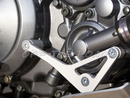

Jak tak se koukám, jak ta vodní pumpa je na ráně i přes to, že je tam padák či krit pod motorem, uvažuji o tomto...viz. obrázek
Myslítě, že by to pomohlo :?:
