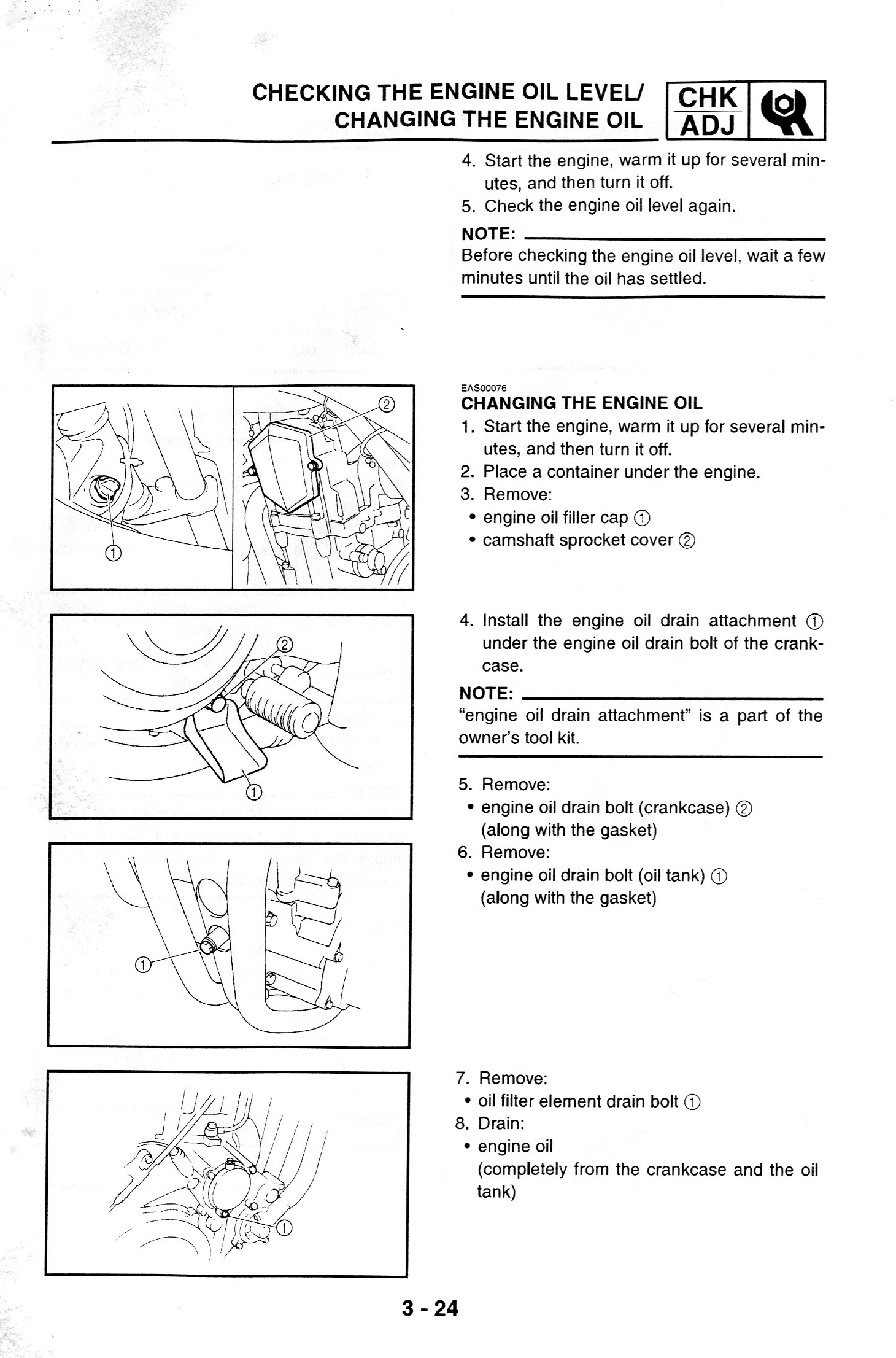

-v origo manuálu chtějí navíc (oproti zdejšímu návodu) sundat kryt rozvodového kolečka (camshaft sprocket cover); nevíte proč :?:

Milala->nevidím důvod sundávat kryt rozvodového kolečka. Nikdo to nedělá ani v servisu. Nějaké jemné kovové nečistoty když jsi měl nějaké poškozené díly jsou určitě v oleji normální. S tím odvzdušněním si nemusíš dělat starosti - U toho filtru je jediné místo, kde by mohla zůstat nežádoucí vzduchová kapsa. Po výměně oleje mám pocit, že motor líp běží hlavně u mého starého XT600 a věřím, že to není jen sugesce.

tady tolikrat zminovany sundavani víčka...kdyby ste nekdo tusil proc to chtej tak dejte echo. na zaver to vicko zas jen nandat. zadna jina operace se s nim behem vymeny nedeje..
Re: Výměna oleje
Nový příspěvek od tatar » sob 04. čer 2011 11:14:49
K.O.zlik > Jenom můj názor - že by to při nalévání oleje sloužilo jako odvzdušňování ale možná je to pitomost.
