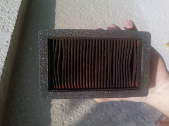

Jinak díky že jste se zmínily o tom vzducháči je pěkně zasranej!!!
