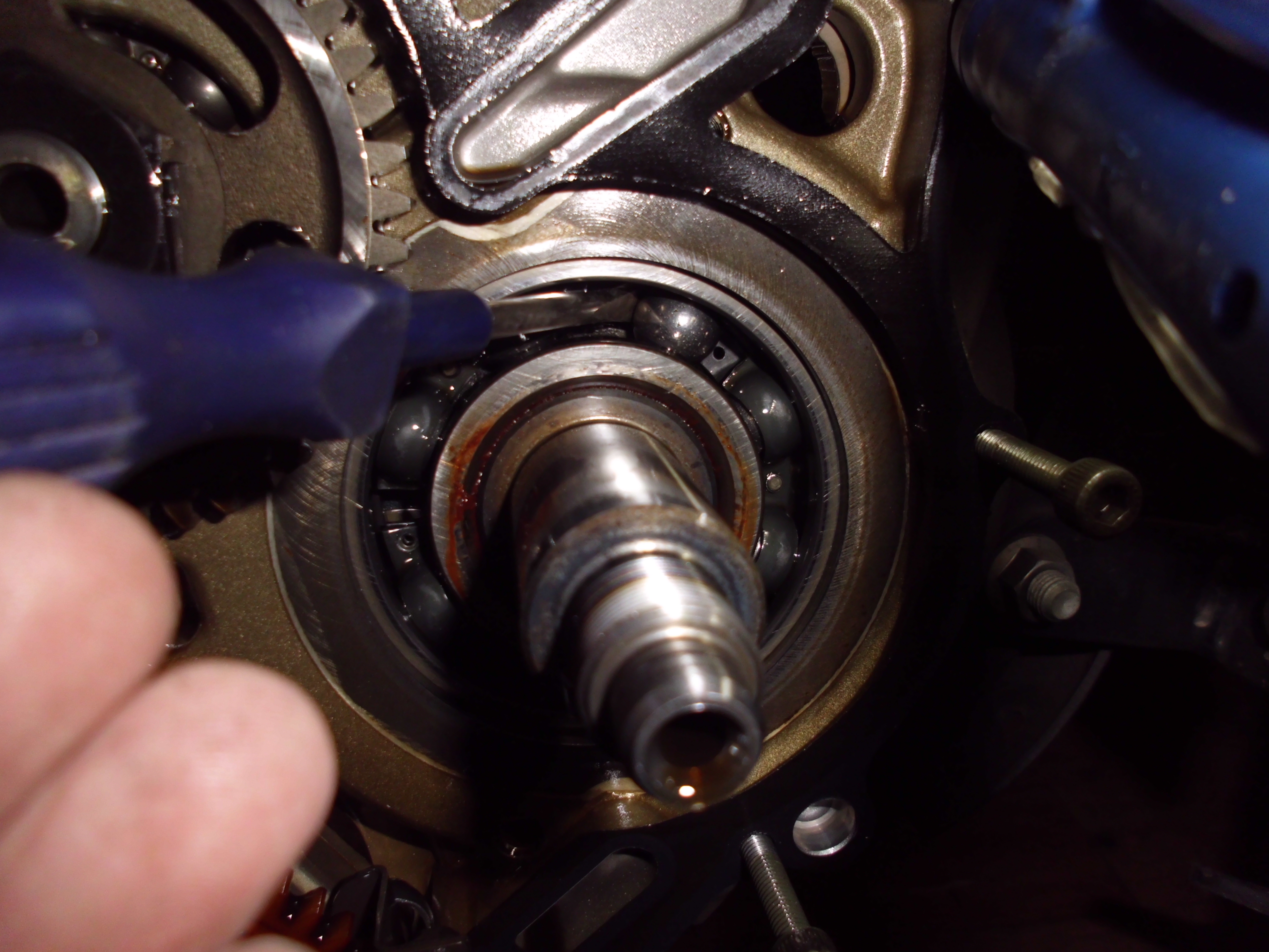

tak jsem si dnes po dvou měsících přivez motorku domu ze servisu.před dvěma měsíci se mi zadřelo ložisko na klice.po rozebrání zjištěno zadřené ložisko které se bohužel protočilo v karteru a vydřelo ho.navíc kousek ložiska odpadlo a dostalo se mezi píst a válec.takže masakr :( Po zjištění že by oprava stála asi necelejch 30000 jsem se rozhodl vyměnit celej motor.z itálie se sehnala slušná bouračka která se bez motoru ještě podařila prodat na součástky.takže mě motor vyšel jen na 10000kč :) takže doufám že už budu jen jezdi a jezdi a jezdit :D

stav 51 tis km , ma porucha zni praskle lozisko na klikove hrideli, takze stejna zavada jak mel Jirik....byly spony v oleji....dal jsem povel k puleni motoru :roll: jestli tim nevznikly nejake dalsi skody.
otazka totiz je co je lepsi, jestli uz se divat hned po jinem motoru s tim, ze je to takova mensi sazka do loterie...nebo nechat rozpulit motor...

kua..lozisko v SKF tak 850,-...krat dve....nejake dalsi veci jako tesneni a popripade pistni kroužky na motoru( to chce zmerit kdyz uz to bude venku)..pokud to nenapachalo vetsi skody a udelas to sam tak do 5 tis max.....

píše že měl špony v oleji tak to jen na ložisko nevypadá.to vypadá na vydřenej karter :cry:

a nebo jen rozemleta klec od loziska..chce to rozdelat a zkouknout, bez toho se dal nepohne ;)
pak se uvidi...
vydřenej karter se mi nezda to by se to lozisko muselo zadrit, a pak teprve protocit..xt ma (relativne) suchou skříň tak je mala pravdepodobnost ze by se roztrikem oleje dostal ulomek nekam jinam..ale jak rikam rozdelat....ta klec je mekka, vetsinou to tolik škody nenadela..

absolutne souhlasim, nic neni tak horke jak se uvari...jak rika Beda, rozdelat, prohlednout, pri trose stesti nove loziska, tesneni a odchod na parek :)
