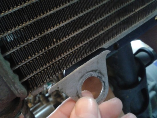

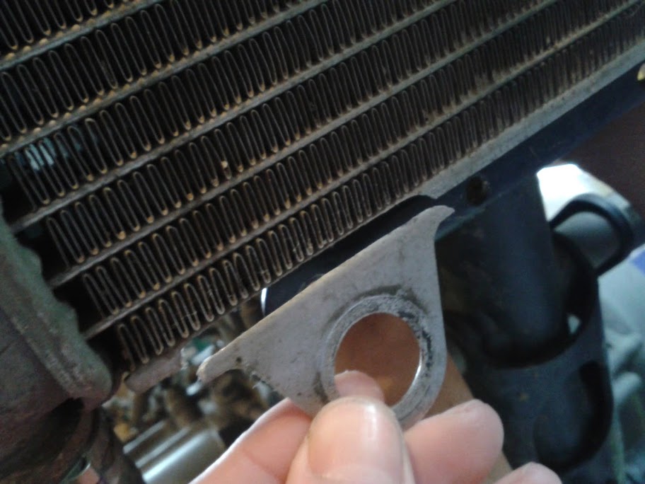

zdar! kuci zkuseni prosim poradte. mam ulomenej dolni uchyt chladice (viz obr.). jak nejsnaz a nejefektivnejc to opravit?

Podle mě to půjde snad jen jedině svařit.

taky jsem ho měl uplně ulomeny a najel jsem s tím desítky tisíc km a v pohodě

To je prvni co jsem na netu nasel
http://www.svarovaniplzen.cz/
ale v Praze urcite taky neco najdes...zrejme to bude muset na opravu z motorky ven
, takze svarit.

do pice...ja to nechci sundavat
este sem zrovna v lete menil chladici kapalinu...
Re: Chladič - ulomený úchyt
To by mělo jít svařit a myslím, že to není z hliníku, tak stačí najít někoho s CéÓčkem.K.O.zel píše:do pice...ja to nechci sundavateste sem zrovna v lete menil chladici kapalinu...

tak dik za rady kuci. svareno...

Mám to samé. Musel jsi sundavat ten chladič? A kdo ti to dělal? Dík

jo sundal jsem ho. mel jsem tip na nekoho v hostivari, ale tam jsem nemel cas zajet...tak jsem to nechal u jokera (http://www.jokermoto.cz/) na krame a on mi to u nekoho kdo mu takovydle veci vari nechal za 2 kila pekne svarit...asi behem 2 dnu...

Tak to jsi mě depotěšil. Já doufal, že se sundavání vyhnu. Tak snad to do zimy vydrží a pořeším to pak.

no jak sis moh o par komentaru vejs vsimnout tak sem z toho taky nebyl odvazanej ale nakonec to bylo raz dva. zadna veda a slo to snadno a rychle.

To jsem si všiml. O to víc se mi do toho nechtělo. Ale jestli říkáš, že to šlo v pohodě tak to snad zvládnu. Díky

Taky sem to měl uraženě a taky to mám svarene. To je z toho že nám na ty naše stroje dali něco z KTM.
