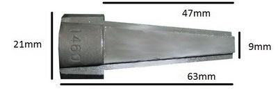

par moznosti by bylo...ale sam nemam zadnou vyzkousenou...takze:
potrebujes tenhle cajk (viz priloha)
nemas li ho tak:
- navsteva servisu kde ho maj
- pneumatickej/razovej sroubovak pry pomuze
- nasada od kostete
SXT

Nestačil by na ty vidle imbus s příklepem? Pokud myslíme to samé, asi je šroub zespoda na pružině a stačí tak bušit při utahování kladívkem do imbusu, anebo použít bit do vrtačky s příklepem?

Ahoj,
výměnu oleje a gufer jsem dělal letos na jaře a bez toho "cajku" jsem se neobešel. Ovšem, nevěděl jsem kde koupit a na netu jsem našel jen nesmyslný ceny. Pokud máš někoho kdo dělá se železem, tak ti to během chvilky vytvoří, jen řekni rozměry...
Násadu jsem původně taky zkoušel, ale marně...

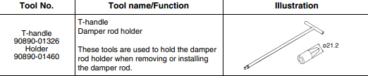

Jo a ten imbus se utahuje do tyče tlumiče (technicky nejsme moc zdatný/neznám přesný název, a takhle mi to přeložil google. Příručka strana 4 - 53 díl číslo 8...), který neni jištěn, proto je potřeba ten "cajk" a kladivo k lehkému doražení...
Btw... Nemám ty výkusy na hraně a taky v pohodě funkční a pro snadnost je to udělaný jako celý tčko..
