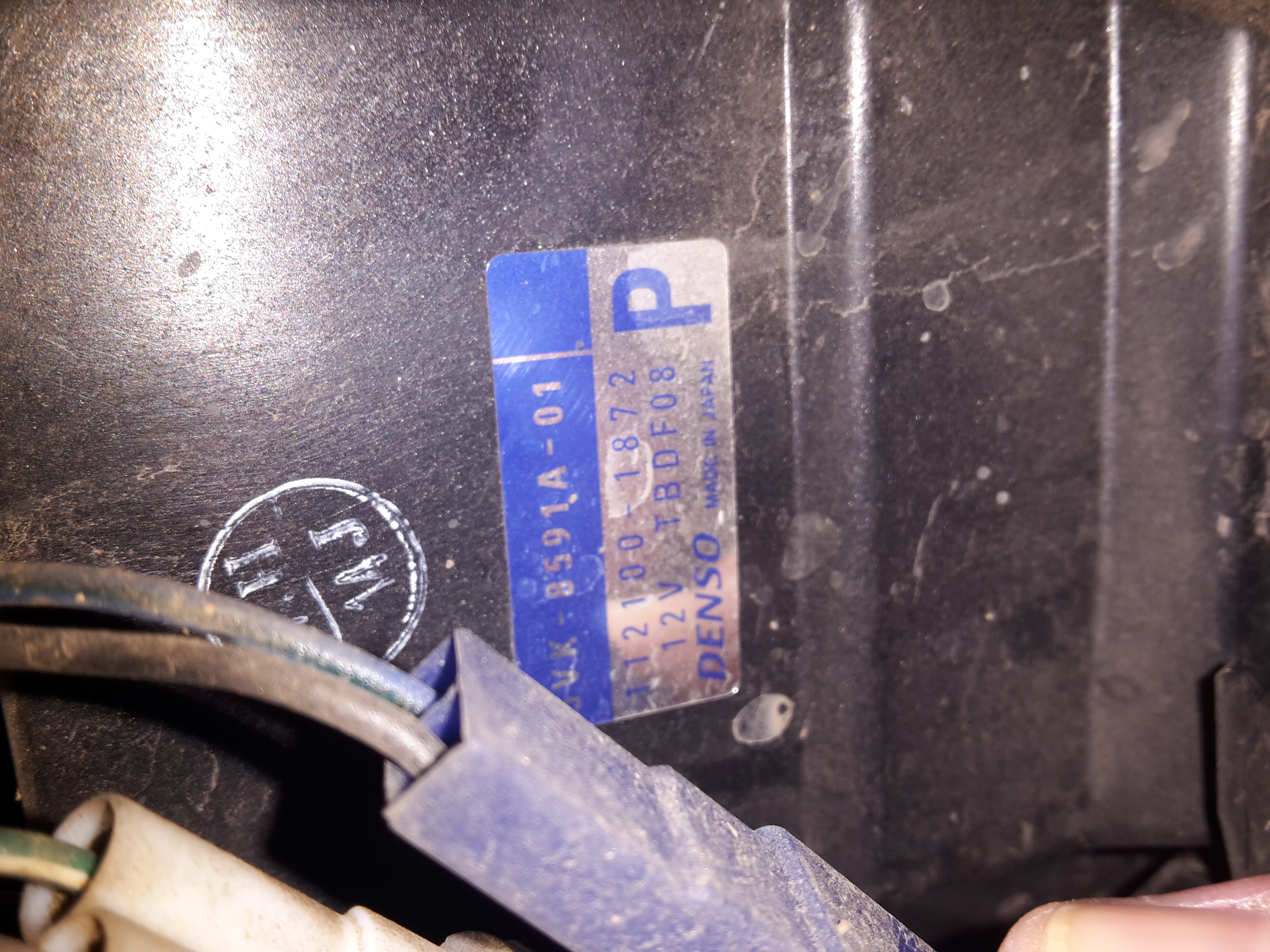

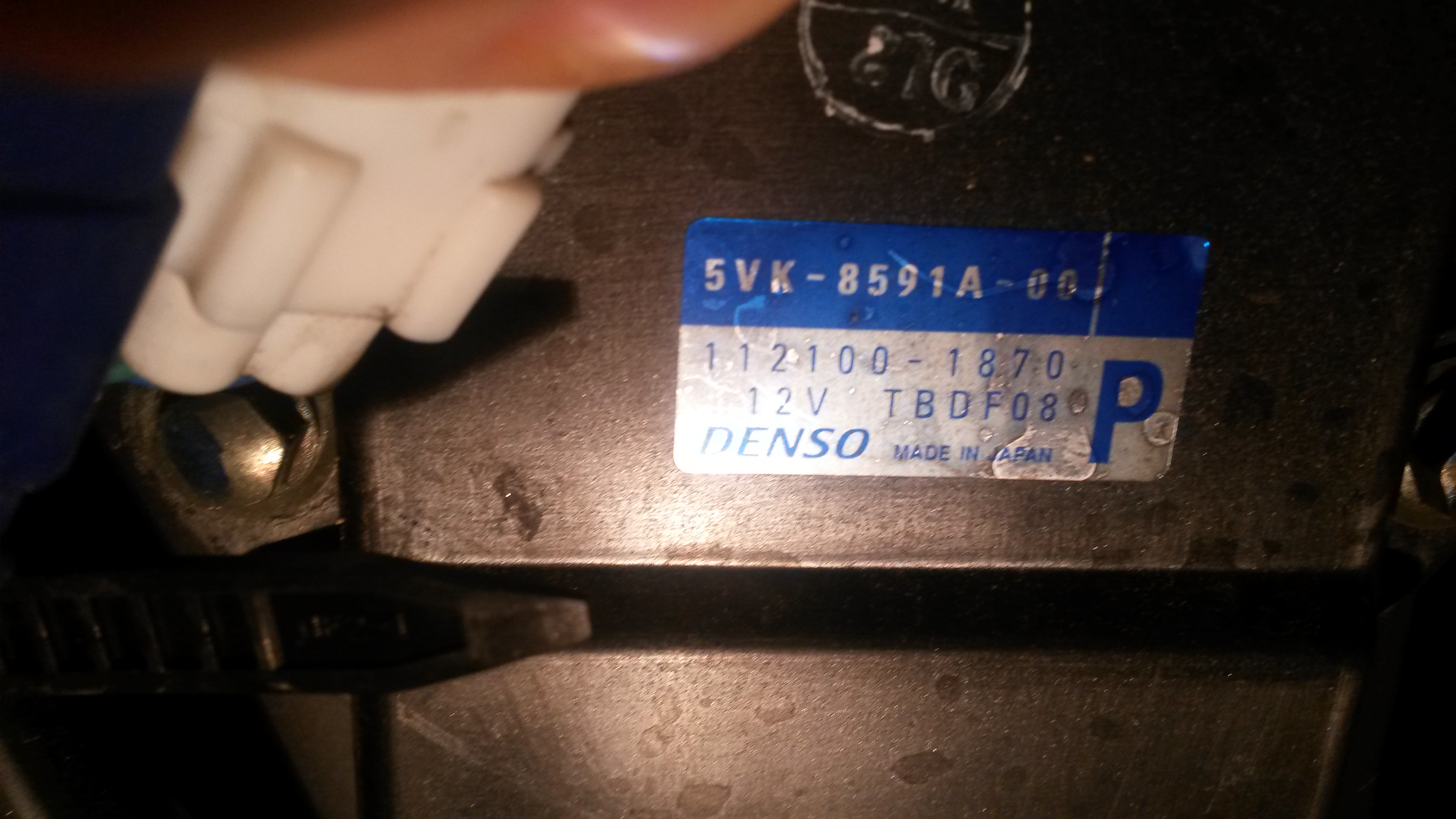

POsílam cislo te řídící jednotky :-). Tak se na to koukni :-).
Posílám tu ŘJ

josefjosef píše:POsílam cislo te řídící jednotky :-). Tak se na to koukni :-).
Zdar Josef,tak právě tahle řídící jednotka patří do serie který pak yamaha zadarmo při svolávací akci měnila je to číslo to 5VK-8591A-00 byla v modelech 2004 a v nějakejch 2005 po ní přišla jednotka 5VK-8591-01 a ta právě byla přepracovaná kvuli stížnostem zakazníků na velké cukání a za tu se právě ta s těma dvouma nulama měnila a nebo se taky objevovala jednotka s dvěma nulama a bílou tečkou za tím číslem kterou tam taky dávali místo té původní.Ale hlavu bych si stím moc nelámal,když jezdíš je to potřeba držet pořád v tahu a pak to necuká :D

josefjosef píše:A budou ještě ty svolávací akce ?..Už asi ne :D co ..nebo šlo by to nějak zařídit ,poradte prosím ..
Obávám se že svolávací akci propásl majitel před tebou a ted už je to neřešitelná situace zvyknout si a nebo zkusit ladit,určitě to pujde vylepšit.Ona totiž ta cukatura brzo odrovná gumy pod rozetou v zadním kole
