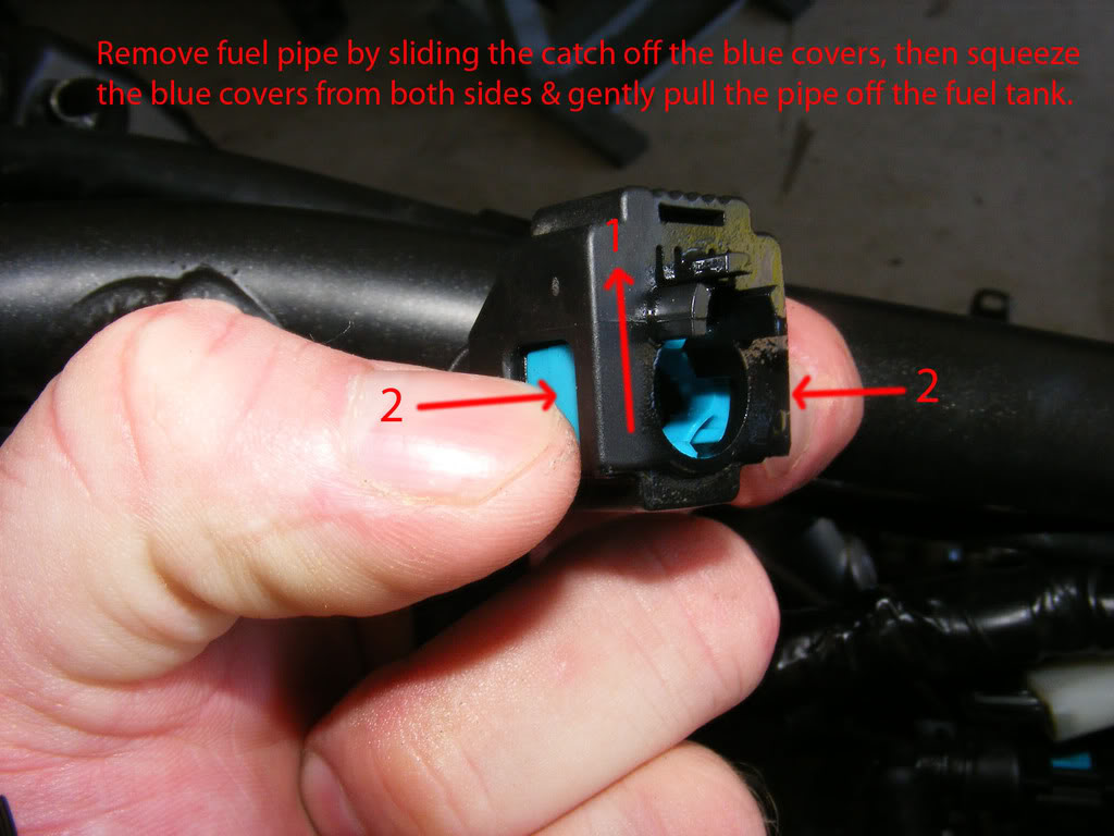

potřeboval jsem sundat nádrž a nešla mě vysunout rychlospojka s hadičkou od čerpadla na nádrži. Na tý spojce jsem odsunul (odjistil) zarážku, ale stejně mě ta spojka nešla svléknout z toho hrdla na čerpadle. Není v tom ještě nějaký jiný fígl ?

Treba vysunut poistku (1) a potom zatlacit k sebe dva "kombiky" (2) a vytiahnut.

Jj, jde to fakt blbě, ale jde to :?

Díky, už se podařilo.
