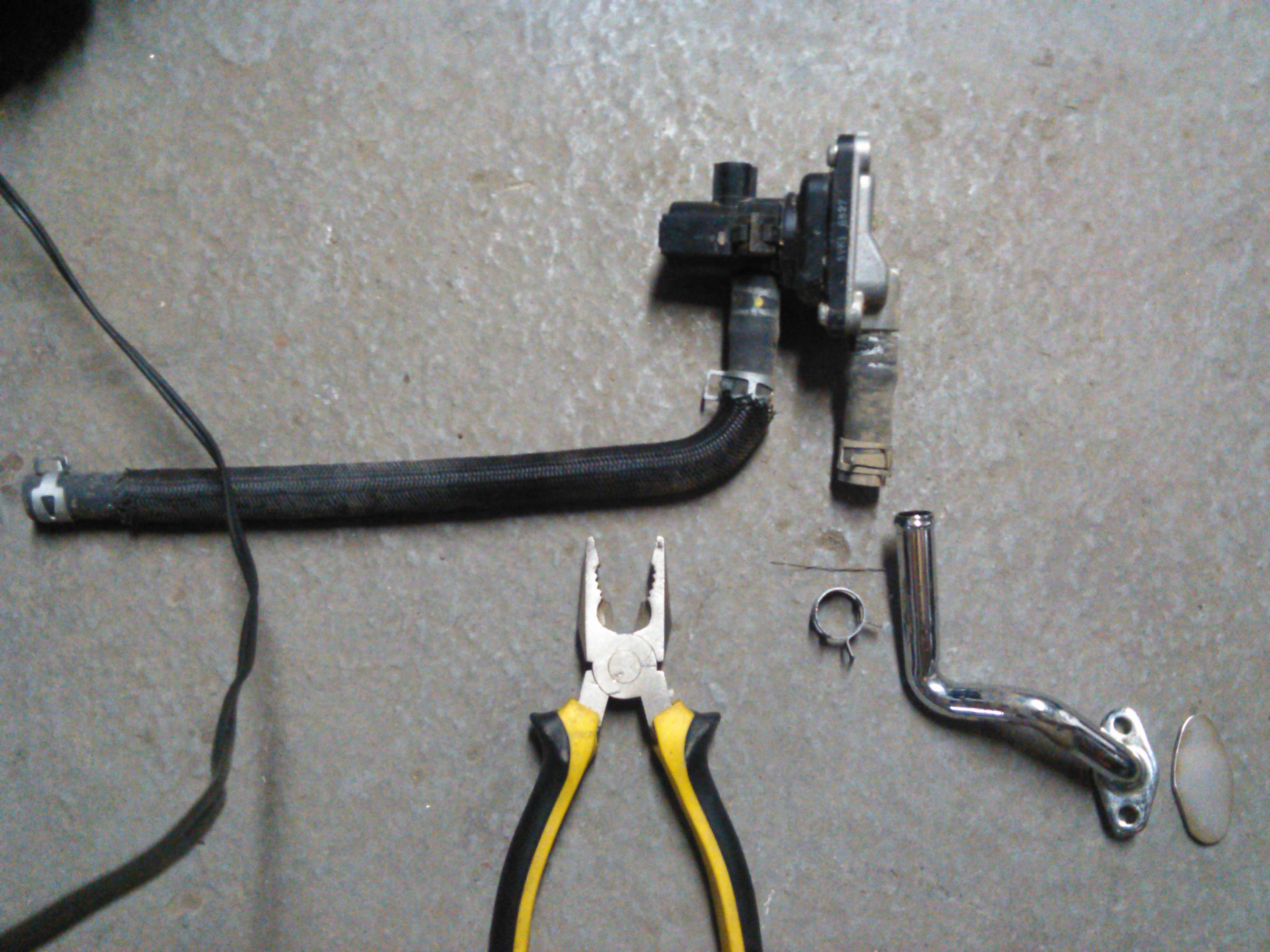

Ahoj. je tu někdo, kdo si sám zaslepil ais ventil u xt 660 z ? Rád bych ho odstavil protože oproti Rku, které jsem vlastnil to střílí mnohem víc a to už je moc.

Dnes to pofotim, mam aj ucpávky

zaslepil som len v AIRboxe zvnútra silnou nálepkou ten otvor kam ide hadica tá dlhá vľavo, a nerezom 2,5mm otvor medzi zvodmi... to vpravo

Ta nerezová Záslepka je ten plíšek v pravo?
						Re: ais ventil
áno a ešte tam ide pôvodné tesnenie plechové...
keďže aj tak nemám KAT. tak som ušetril pol kila hmotnosti a nie že nestrieľa, ale neprdí mi to už do výfuku pretože keď nemáte KAT prdí to tak divno že sa všetci v meste pri brzdení pred križovatkami otáčajú

Ahojte. Prosím, máte někdo změřen ten rozměr záslepky AIS ať si ho můžu předem vyříznout, než to celé rozebírat a být do doby zhotovení nepojizdnej? Stačí alespoň základní tvar toho tělesa, ať neztrácím tolik času rozebranej... Díkec!
