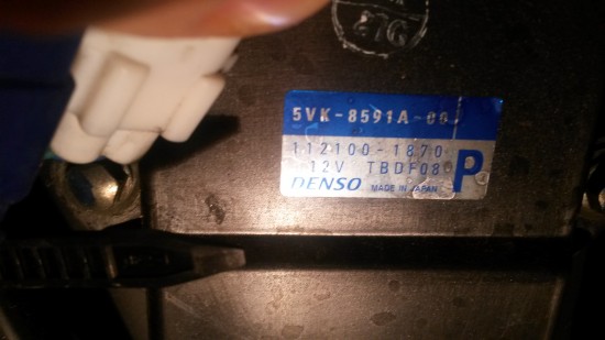

Josef někde nahoře si psal že máš problém s cukaturou,koukni na číslo řídící jednotky,protože modely 2004,2005 měli špatnou řídící jednotku a právě že cukaly jako sviňa a tuhle cukatůru nevyřešili ani ladaky,filtry a pwc.U Yamahy probíhala svolávací akce na výměnu jednotek.Má mašina mezi ně taky patřila naštěstí nějakej italskej makarón co to měl přede mnou se tý svolávačky účastnil a jednotku mám vyměněnou.Tím tě nechci strašit to ber jako info než začneš utrácet koruny za pwc a podobně aby si pak nebyl nasr....j

...Není to zase tak extra cukání ..ale proste mě to docela štve no ..Vyměnil jsem uložení rozety a pěkně vycistil promazal retez a je to o dost lepsi ..ale ladit muzu zacit az rostaje a prestane mrznout

POsílam cislo te řídící jednotky
. Tak se na to koukni

Zdar Josef,tak právě tahle řídící jednotka patří do serie který pak yamaha zadarmo při svolávací akci měnila je to číslo to 5VK-8591A-00 byla v modelech 2004 a v nějakejch 2005 po ní přišla jednotka 5VK-8591-01 a ta právě byla přepracovaná kvuli stížnostem zakazníků na velké cukání a za tu se právě ta s těma dvouma nulama měnila a nebo se taky objevovala jednotka s dvěma nulama a bílou tečkou za tím číslem kterou tam taky dávali místo té původní.Ale hlavu bych si stím moc nelámal,když jezdíš je to potřeba držet pořád v tahu a pak to necukájosefjosef píše:POsílam cislo te řídící jednotky. Tak se na to koukni

A budou ještě ty svolávací akce ?..Už asi ne
co ..nebo šlo by to nějak zařídit ,poradte prosím ..
Re: Vzduchový filtr KN?
Obávám se že svolávací akci propásl majitel před tebou a ted už je to neřešitelná situace zvyknout si a nebo zkusit ladit,určitě to pujde vylepšit.Ona totiž ta cukatura brzo odrovná gumy pod rozetou v zadním kolejosefjosef píše:A budou ještě ty svolávací akce ?..Už asi neco ..nebo šlo by to nějak zařídit ,poradte prosím ..
