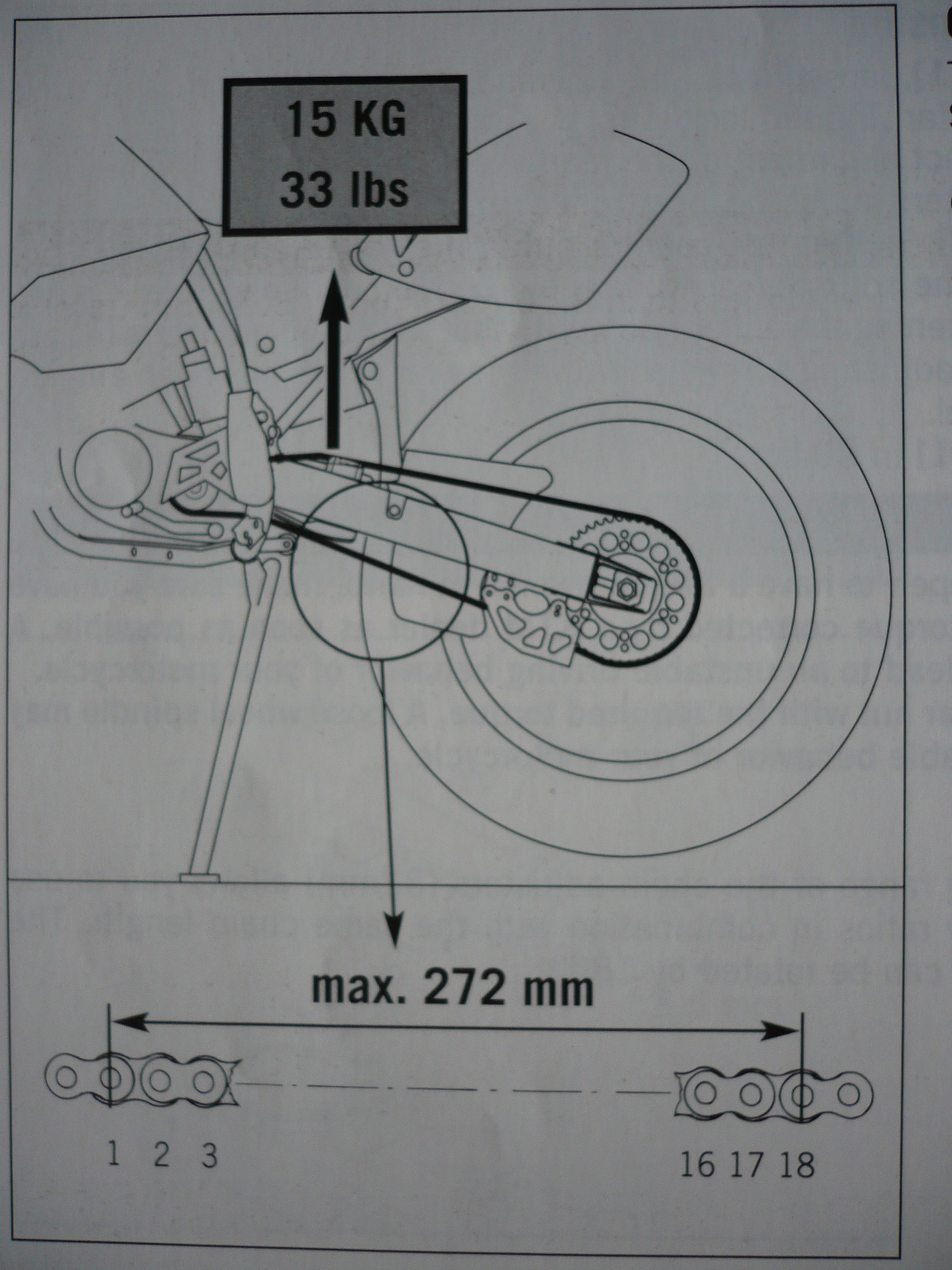

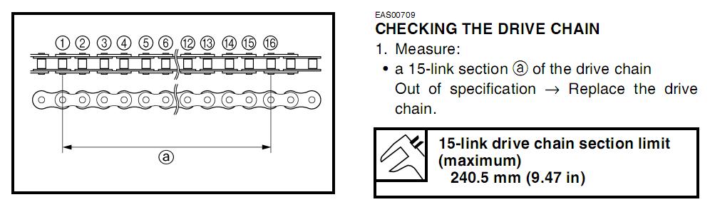

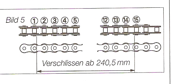

totr> něco mi tu nesedí,na tom tvojim obrázku když sečtu rozteče vyjde mi uplná blbost ,počítej semnou 1 až 15ctý čep to znamená 14 roztečí no a 14 krát 15,875 je 222,25 ještě je nutno odečíst 2krát půl průměru čepu ,to jest asi 5mm a výsledek je 217,25 mm ,co potom znamená to hausnumero 240,5mm?
nerozumím tomu
zkus si to změřit jestli máš možnost. podle toho mého plánku to sedí 17 krát 15,875 je 269,875mm tudíž nějaké 2mm zbývají na to vytažení maximum.
