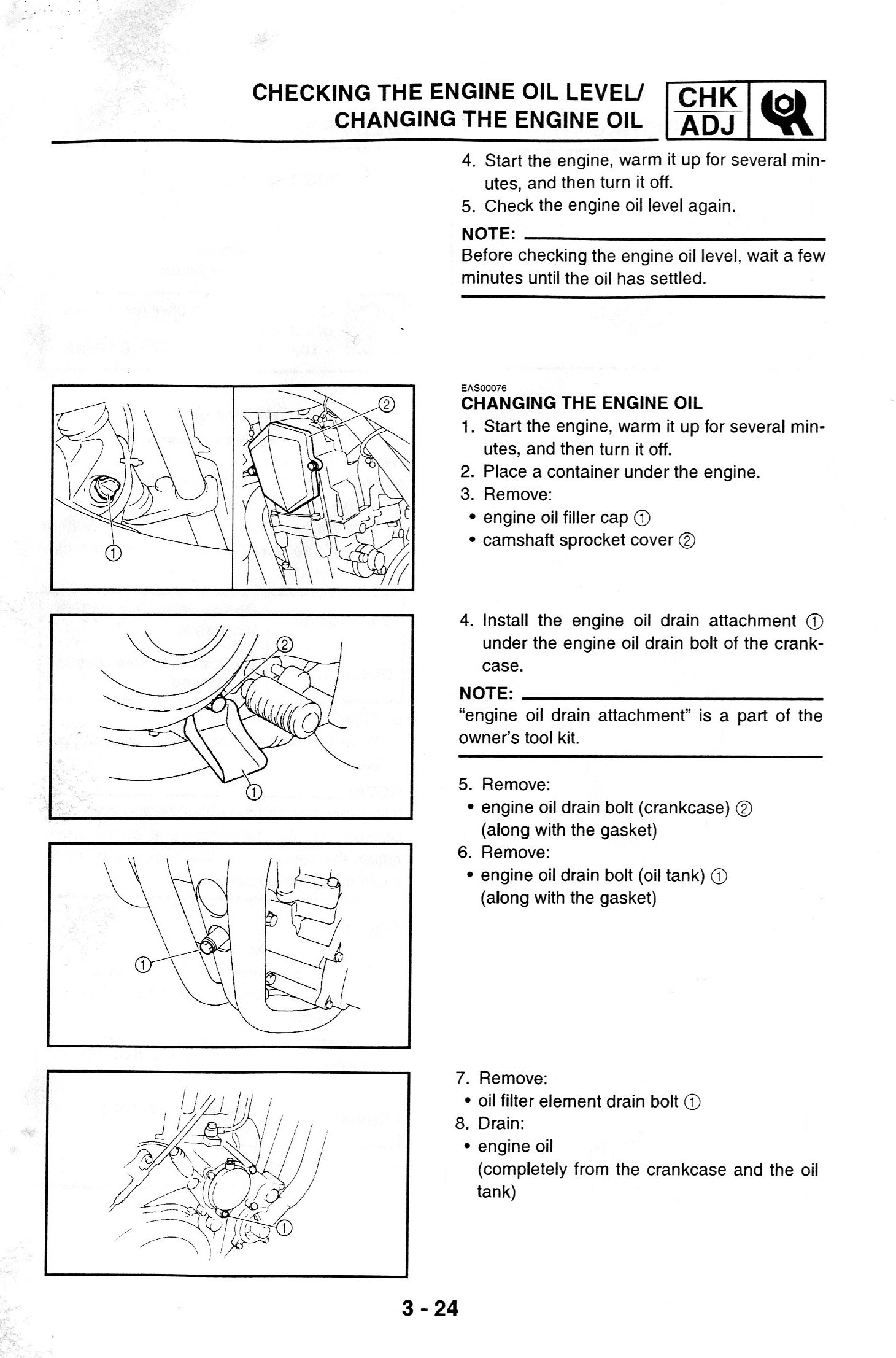

tak jsem se dnes taky odhodlal a vyměnil olej. Dal jsem MOTUL 5100 Ester 10W40. Pár věcí mě ale překvapilo:
-v origo manuálu chtějí navíc (oproti zdejšímu návodu) sundat kryt rozvodového kolečka (camshaft sprocket cover); nevíte proč
-výpusťáky nahoře i pod řadičkou byly utažený jak kdyby je tam někdo navařil
-velmi důkladně jsem to prohřál, vylil snad úplně do sucha a ejhle, vešlo se tam zpátky 2,7l a měrka má rysku přesně v půlce (v manuálu je, že při kompletní výměně včetně filtru, což jsem dělal, se tam zpátky vleze 2,6; total amount je snad 2,9)
-ve vyjetým oleji jsem našel velmi tenké třpytky (asi malý špony) a přisuzuju to výměně pár dílů po tý nehodě (např spojkový koš, karter) a nevím, jestli je to běžný
Když jsem tam prvně nalil 2l novýho oleje a nechal chvilku běžet a potom odvzdušňoval, chvíli tvalo, než šel olej kolem šroubku ven. Udělal jsem to pro jistotu ještě jednou po dolití zbytku oleje, ale stejně by mě zajímalo, jestli mám nějakou jistotu, že je systém odvzdušněnej a motor dostává od čerpadla kam potřebuje.
-na závěr ještě jeden subjektivní: zdálo se mi, že je chod hladší a celkově tišší a míň to vibrovalo, ale nevím jestli to je reálně možný
Tak díky za komentáře
Re: Výměna oleje
Milala->nevidím důvod sundávat kryt rozvodového kolečka. Nikdo to nedělá ani v servisu. Nějaké jemné kovové nečistoty když jsi měl nějaké poškozené díly jsou určitě v oleji normální. S tím odvzdušněním si nemusíš dělat starosti - U toho filtru je jediné místo, kde by mohla zůstat nežádoucí vzduchová kapsa. Po výměně oleje mám pocit, že motor líp běží hlavně u mého starého XT600 a věřím, že to není jen sugesce.

tady tolikrat zminovany sundavani víčka...kdyby ste nekdo tusil proc to chtej tak dejte echo. na zaver to vicko zas jen nandat. zadna jina operace se s nim behem vymeny nedeje..
