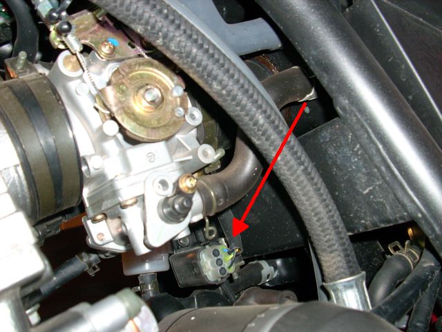

Jelikož se na srazu nepovedlo najít čidlo, které po spadnutí motorky zařídí, aby chcípla, snažil jsem se ho po příjezdu hledat a zdá se, že jsem ho objevil.
Čidlo je nakonec opravdu krabička, do které vedou tři dráty a je schovaná za nádobkou na brzdovou kapalinu od zadní brzdy.

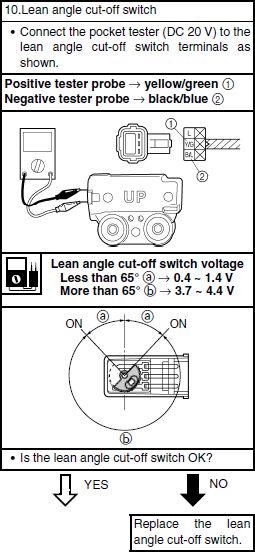

V servisním manuálu je postup, jak zkontrolovat, že čidlo funguje správně, na straně 8-16:
S tímhle čidlem jsou spojené dvě chybové hlášky, první číslo 30 říká, že bylo detekováno spadnutí motorky (náklon větší než 65° a je potřeba otočit klíčkem do polohy OFF a poté už jde opět nastartovat) a druhá chyba 41 znamená, že obvod pro toto čidlo je buďto rozpojen, nebo zkratován.
