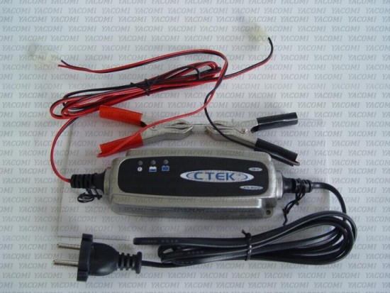

			-  nabiječku mám tuhle a nikdy jsem sní problém neměl
