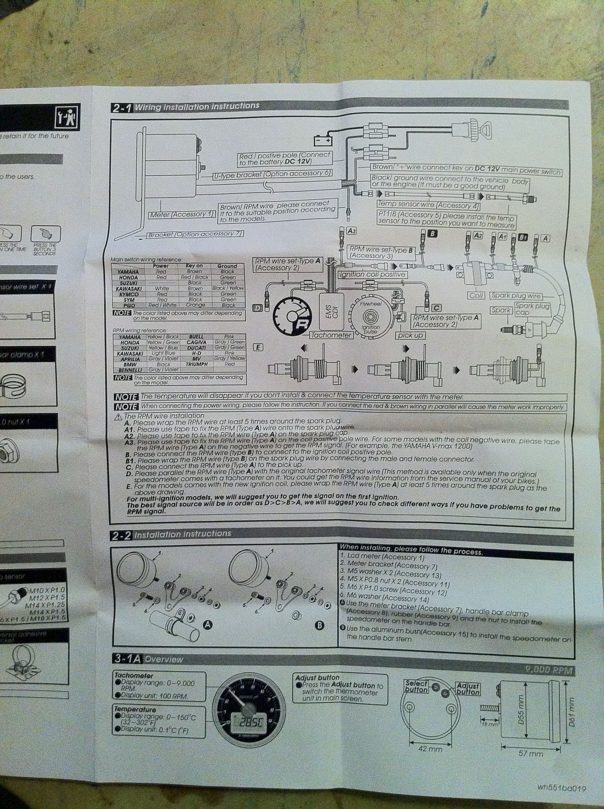

a toto je schéma zapojenia

Tak po delším studiu tvých fotek je víc než jasné že jsi se připojil na dráty imobilizéru!!!!! Takže je potřeba vrátit vše do původního stavu. Potom zkus rozdělat ten vedlejší svazek. V něm by měli být pouze tři dráty.
Červený- což je stálý proud přímo od baterie (na ten bys měl připojit červený od otáčkoměru)
Hnědo/fialový- do něj jde napětí +12V z červeného kabelu při poloze klíčku ON (na něj připoj hnědý od otáčkoměru)
Hnědo /červený-do něj jde +12V z červeného kabelu při poloze klíčku ON a P.
Potom musíš najít nějakou kostru. Stačí šroubek přímo na rámu (tam připojíš černý z otáčkoměru).
Další dráty (2) z otáčkoměru by měli vést na nějakej dvojitej konektor (což by mělo být teplotní čidlo pro otáčkoměr).
A pak samostatnej jeden hnědej s konektorem na konci co vede z otáčkoměru. Ten se má připojit někde na zdroj zapalovacích impulsů pro svíčku. Ale nejsem si jistej kam. Já bych prvně zkusil namotat pár závitů drátu kolem VN kabelu k svíčce (omotat kolem ne připojit na něj!!!!) a ten drát pak připojit na ten hnědej s konektorem na konci co vede z otáčkoměru.(Vysoké napětí co jde do svíčky indukuje v cívce kolem VN kabelu napětí a to pak spouští ukazatel otáčkoměru. Pokud to nebude fungovat pak bych se zkusil připojit na indukční cívku. Nevím přesně barvu drátu asi oranžová.
Vše co jsem tu napsal vychází z tvých fotek, schémat a servisního manuálu. Za chyby neručím ale snad tam žádná není. Ať se ti daří.

Dobre vyskúšam a budem informovať, ja mám problém iba s tou elektrikou, ešte ide z otáčkomeru aj čidlo na tepolotu a ten kábel na sviečku. Študoval som manuál XT-X a tam bolo presne to s tým imobilizérom, tak som to skúšal aj na ten hrubší, ale vyskúšam ešte raz. A nestačí to uzemnenie napojiť na čierny kábel z toho zväzku, som si myslel, že to je uzemnenie?

Pokud v tom svazku bude čistě černý drát bez jakéhokoliv jiného označení tak by to měla být zem (podle servisního manuálu). Ale pokud ti mohu doporučit jako elektrikář tak si s imobilizérem moc nezahrávej a raději to připoj někam jinam.
Re: Otáčkomer - problém so zapojením
No tak som to teda skúsil a našiel som chybu problém bol v tom, že to uzemnenie nemalo byť napojené na uzemnenie imobilizéra, keď som to dal na kostru tak to išlo. Diky moc. Ak pôjdem na zraz tak máš u mňa veľké pivo
fakt diky. Čidlo na teplotu chcem na vodu, čiže si musím kúpiť adaptér s rýchlospojkami na hadice a pozrieť kam to dám. Otáčkomer som zatiaľ upevnil na riadidlá ale pôjde pod plexisklom a tachometer. Otáčky sú nastavené ešte ich musím odladiť.
