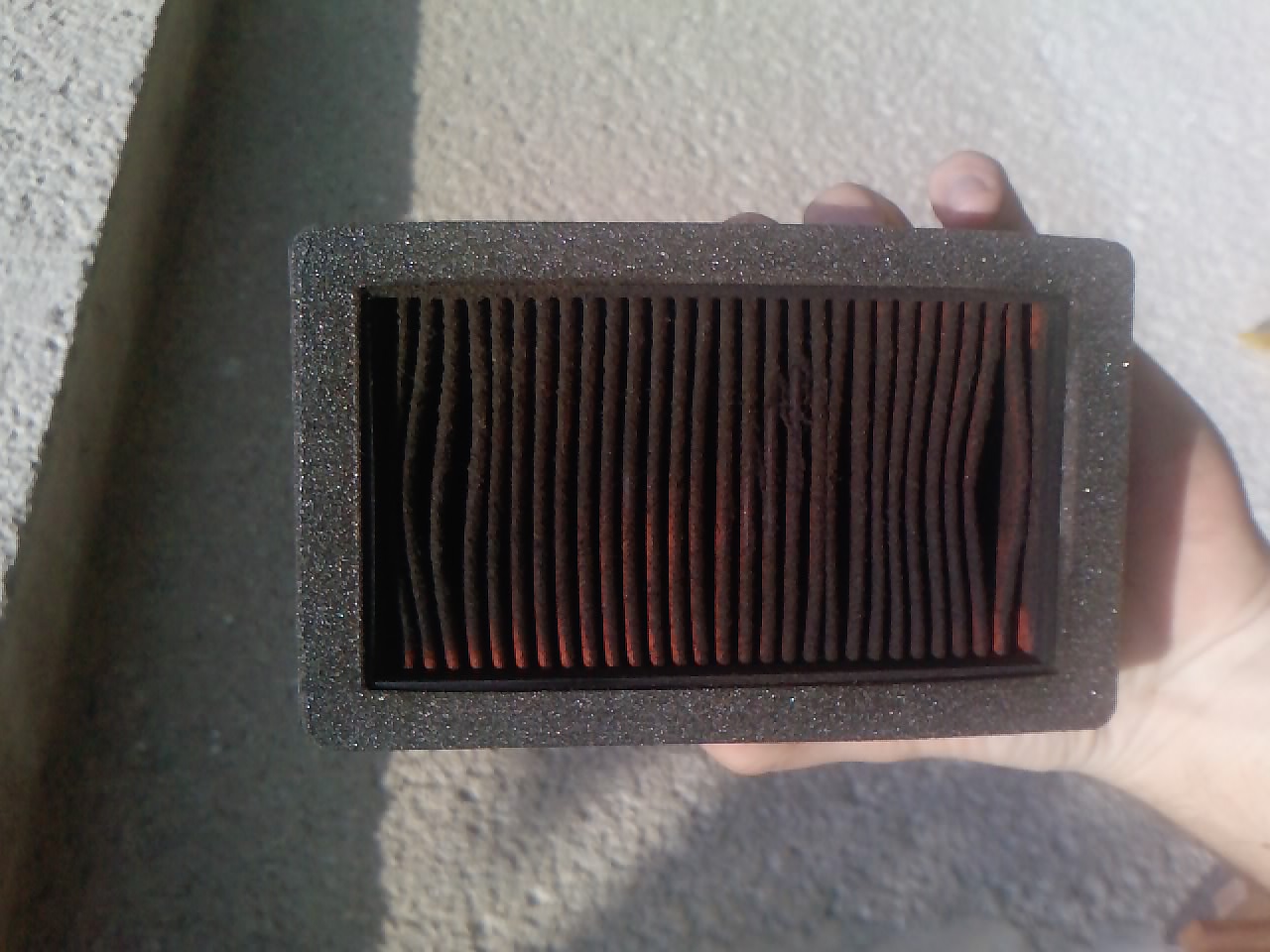

2 Olej jsem měnil na začátku sezony, ale vzducháč ne myslíš že to může ovlivnit to co jsem popsal?

Jinak díky že jste se zmínily o tom vzducháči je pěkně zasranej!!!

Tož dobře to čistí....
