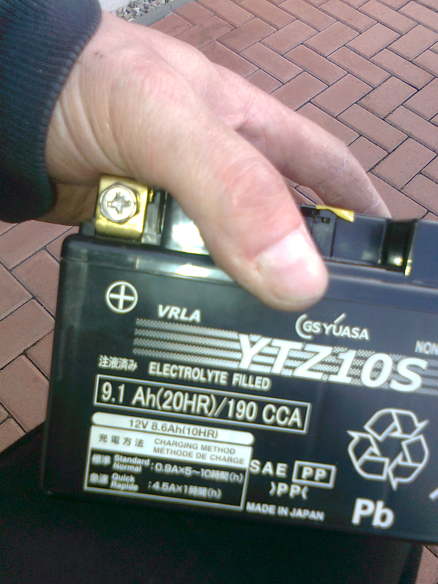

Mám baterii 3 roky  s nákupem nové motorky viz příloha. (YTZ10S 9,1Ah), Přes zimu jsem nedobíjel průběžně a asi zhasla navždy. Dobíjím impulsní nabíječkou a kapacita se ztrácí. Po nabití sotva otočí motorem. Garáž nevytápěná. Přesto jsem v recenzích k tomuto typu  četl, že bez problému v podobných podmínkách i 10 let. Asi jsem chytl špatný kus. Vzhledem k tomu, že ji výrobce umístil na moto pod nádrží,( tzn. nádrž dolů) asi budu muset dokoupit stejný kousek, i když je to cenová raketa.
Má někdo dobrý nápad, než objednám z netu novou. Ona to totiž není gelovka v pravém slova smyslu, ale normální nabíječkou se také nesmí nabíjet, ale prý je dobrá svojí výdrží, což v mém případě se nepotvrdilo. Dík všem za info.

Oni přesunuli baterku u novějších Tenerek pod nádrž? Já jí mám teda u r.v. 2008 pod sedlem, ale taky tam není buh ví jaký prostor pro možnost dát tam jiný rozměr.
Přesně jak píšeš, mám původní YUASA YT9B-BS tzn. 7 let a nabíjím cca. dvakrát přes zimu a pak jednou přes léto, ale ten nabíjecí cyklus trvá tak max 0,5-1 hod. (u nabíječky Optimate 4 je to 0,8A/h) tzn. nedochází k skoro žádnému samovolnému vybíjení. Počítám ale, že na konci životnosti to bude rychlá smrt
Většinou ke každé Yuase existuje nějaký levnější ekvivalent. Otázkou je, jak je to s životností, a co se teda vyplatí

Tahle baterie mi vydržela 5 let, poté jsem moto prodal...Lukii píše:Oni přesunuli baterku u novějších Tenerek pod nádrž? Já jí mám teda u r.v. 2008 pod sedlem, ale taky tam není buh ví jaký prostor pro možnost dát tam jiný rozměr.

Já ji mám 6 let a zatim jsem nikdy nedobíjel a maká pořád dobře. Asi taky zaleží na dobijení moto,jestli je vše ok? Jezdím celoročně a ustájená je všelijak
