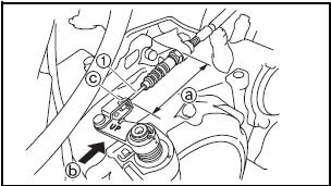

Ahoj, může mi prosím někdo vysvětlit jak má být spojková páčka nastavena? Prosím info pro blbce :lol: Když byla motorka nová, tak na páčce žádná vůle jako je na obr.1 nebyla. Když to přirovnám chovala se jako brzdová.
OBR.1:
Je možné, že jsem nákres špatně pochopil a tato vůle je myšlena jako vůle než začne spojka zabírat?
Toto mám správně.
OBR.2:
delka (a) : v manualu se pise o teto delce roztece, ze ma byt 65.6 mm az 73.9 mm , povolenim na delsi rozmer spojku uvolnis cimz lamely se vic semknou - bude lip zabirat.... komentář od uživatele packi :yes:
Jak to máte nastavené a co je správně? Dík

vůle by tam měla určitě být. Možná nemusí být tak velká jako je na obrázku, ale pokud by byla páčka bez vůle a lanko na doraz, mohlo by hrozit proklouzávání spojky a tím i její brzké zničení. To že tam vůle nebyla když byla motorka nová, bylo buď tím, že jí tam někdo chybně nenastavil, nebo si to jen nevnímal, opravdu si myslím že stačí podle toho obrázku a kóty "3" třeba 5 mm, ale manuál je manuál :-), a klidně nastav těch 15mm. Pokud máš spojku v pořádku, nemusíš se bát, že nebude vypínat. Akorát bude zabírat blíž řidítkům.
Třeba mě tu někdo zasvěcenější opraví :-)

na ten spodok na motore sa vykašli, hore na páčke si nastav vôľu 2mm tam kde sa Ti páka spojky dotýka držiaka spojky, čiže na konci páčky je to asi 10mm a rajdy plný ľavý, kontrola či je tam stále vôľa a plný pravý, kontrola či je tam stále vôľa! ak je menšia tak zväčši voľu na 3mm šiže asi 15mm na konci páčky... (ja to na konci nezmerám urezal som z nej kôli blastrom) to dole na motore som neral ked mala mašina 4500m a nesedelo to vôbec, tak isto bola reťaz dotiahnutá tak že sa naťahovala :yes: tak že sa hriala... aj pri výrobe sa seknú...
ako píše Lukii stačí aj tých 5mm ale aby tak bolo ak keď vytočíš rajdy... aspoň sa viac potiahne lanko pri radení 1. rýchlosti a v hore cúvneš nohami pol metra aj pri zaradenej rýchlosti na spojke
