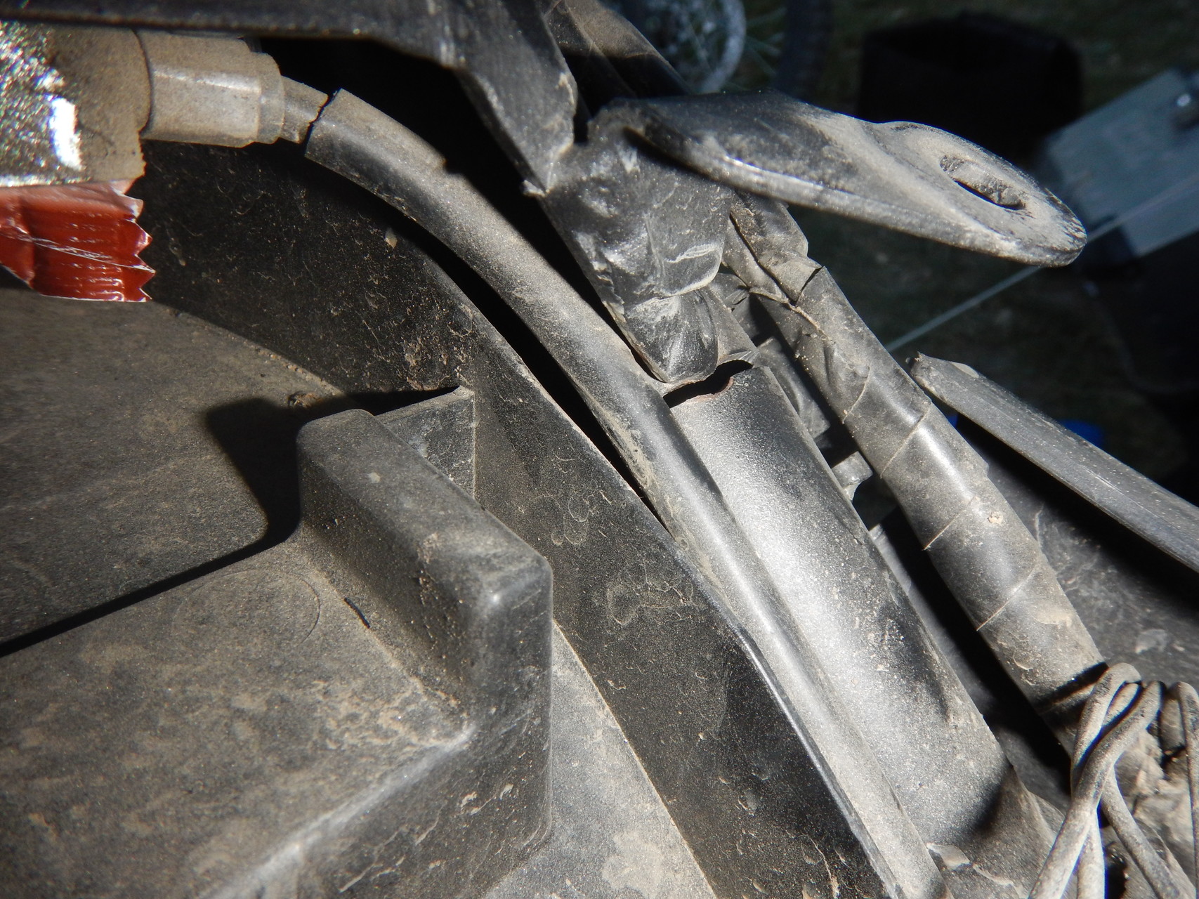

Při loňské OFF dovolené jsem si všiml, že se u mého XTR zadní část s kufrem nějak divně kývá.
Po sundání sedla bylo jasno. Je prasklí rám na obou stranách. Motocykl nebyl vůbec přetížen. V kufru byla 1,5l petka a nějaká ta tatranka.

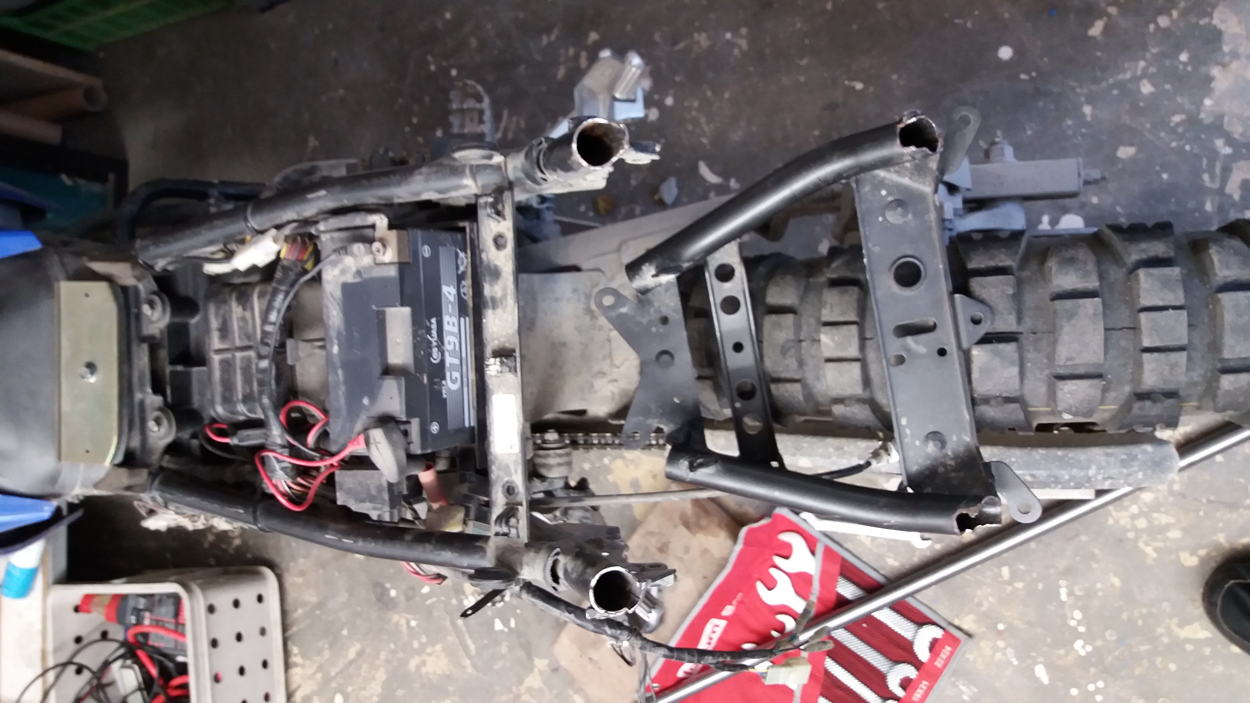

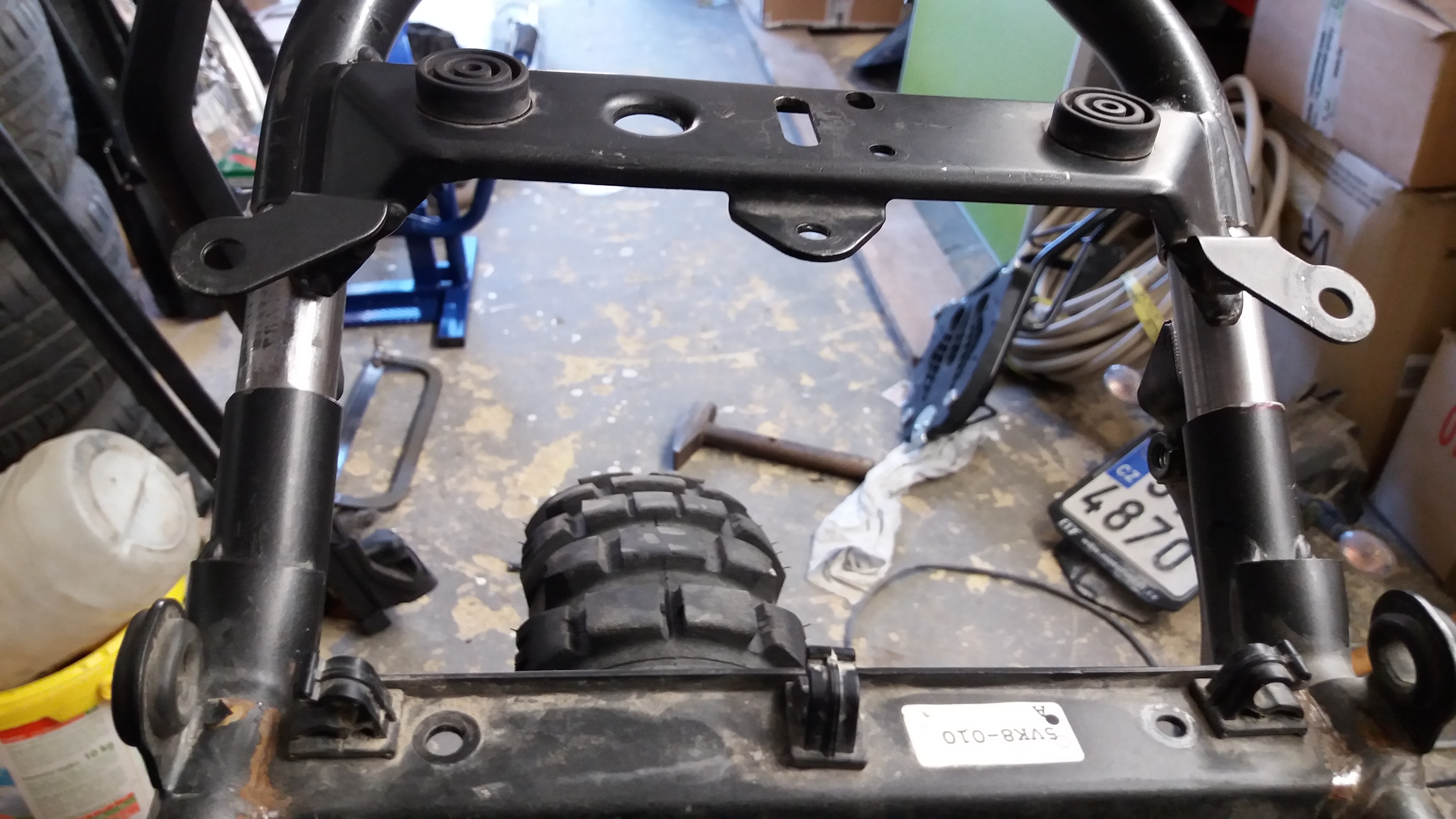

Tak jsem opatrně sjel do kempu v údolí a začal provizorní opravou pomocí vyrobených dřevěných kolíků a laminátových tyček ze stanu. Doma nastala oprava trvalejšího charakteru. Nejdříve jsem zařízl okousané části trubky v bodě zlomu do roviny.
Nechal jsem stočit trubku dlouhou 300mm, tak aby šla zasunout do trubky rámu. Nechal jsem vytočit mezikusy odříznuté trubky dle měření na spasovaném stavu. Vyrobil jsem nový úchyt pro boční plast a madlo spolujezdce. Svařil jsem všechny části. Nastříkal. Teď by měl rám být pevnější než originál díky trubce v trubce a jinak řešenému úchytu madla spolujezdce, který má teď funkci další výztuhy v nejslabším místě.
