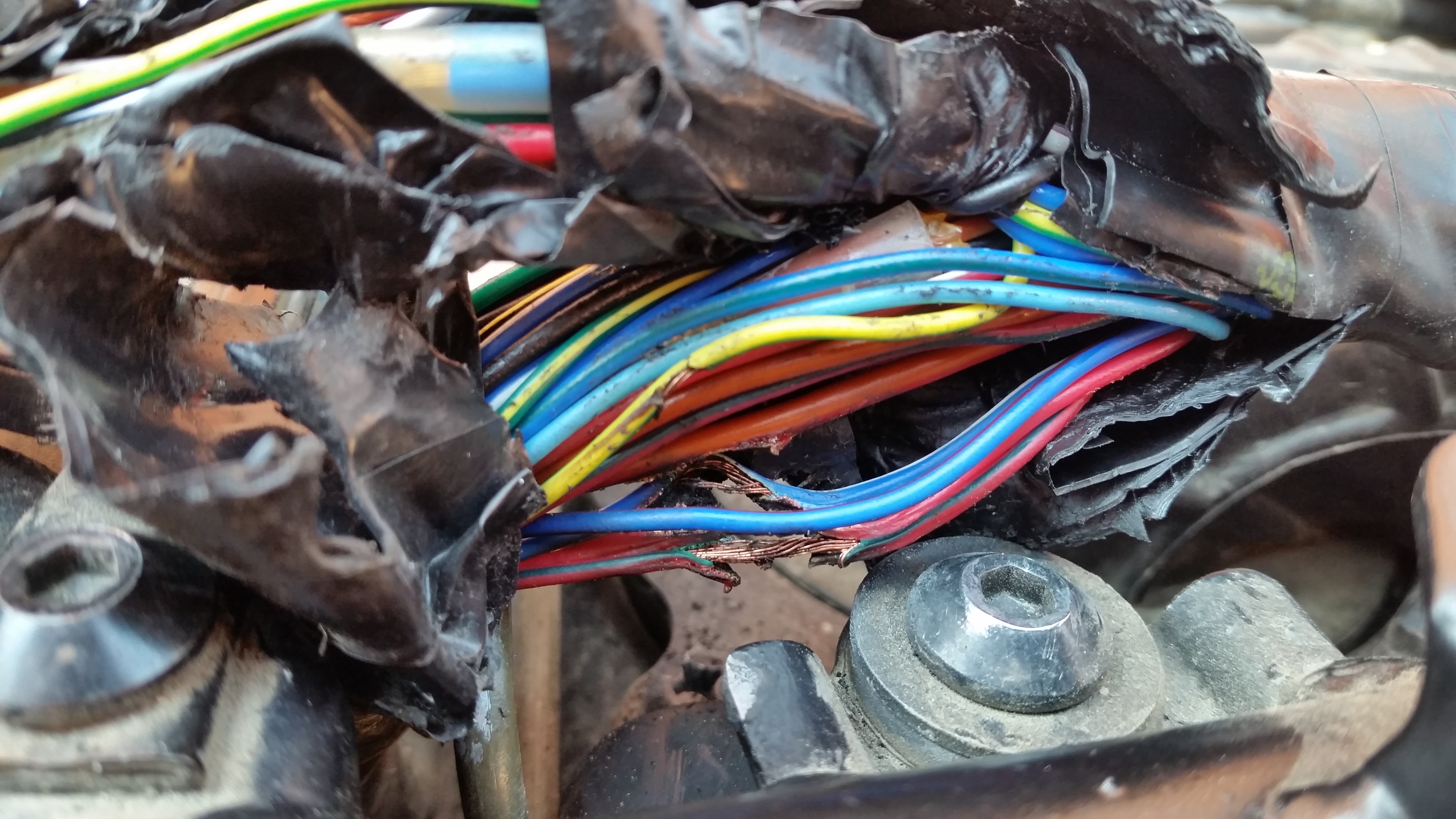

Ahoj všem. Jen chci přispět nedávnou zkušeností s prodřeným svazkem elektroinstalace. Pri otočení klíčkem v zapalování začala motorka ihned startovat. Mohl za to prodřený svazek instalace pod sedlem viz foto v příloze. Jen to sem dávám pro případ prevence. Vibracemi se to o hranu konstrukce mororky za tech 6 sezón prodrblo a vyskaratovalo. Tak si občas preventivně ty svazky vizuálně prohlidněte.
Moto xt 660 z tenere.

Taky jsem to řešil......mě to zase chcípalo a dalo to dost bádání než jsem na to přišel. :yes:

Já na to přišel náhodou, když jsem sundal sedlo že vytáhnu servisní balíček, tak jsem o ten svazek zavadil a začalo spouštět vstřikování :D . Na jaře loňského roku to byl zase pro změnu svazek blinkrů a prodřelo se to úplně stejným způsobem, takže ty svazky jsou trochu achylova pata.

jenom ze zvědavosti, jak tohle to nejlépe opravit pokud není porušený samotný vodič? Elektrikářská páskou zaizolovat?
A pokud by byl porušený kromě izolace i vodič?

Ahoj. Já jsem to omotal elektrikářskou páskou. Špatný přístup ale jde to a drží to.

Kup si samovulkanizacni pasku, muze byt bud obyc nebo treba 3M, ale cena je asi trojnasobna.. ustrihnes kus, sundas folii a pri omotavani natahnes asi o 1/3, perfektni odolnost proti vode i mech. vlivum.
