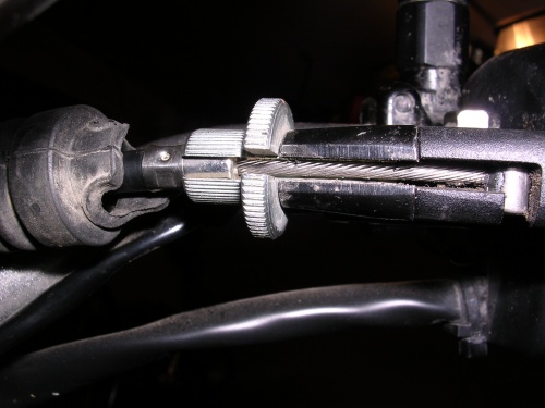

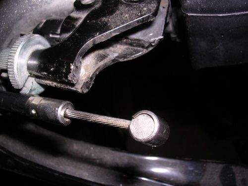

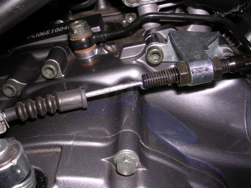

Stáhneme gumovou manžetu, která je navlečená na bowdenu. Potom povolíme kontramatku a zašroubujeme dutý šroub do těla spojkové páčky pokud to jde. Nastavíme kontramatku a šroub tak, jak je vidět na obrázku.

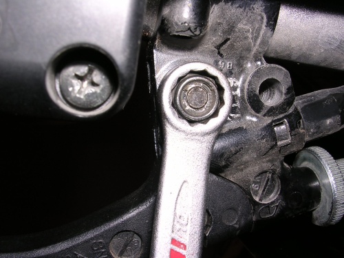

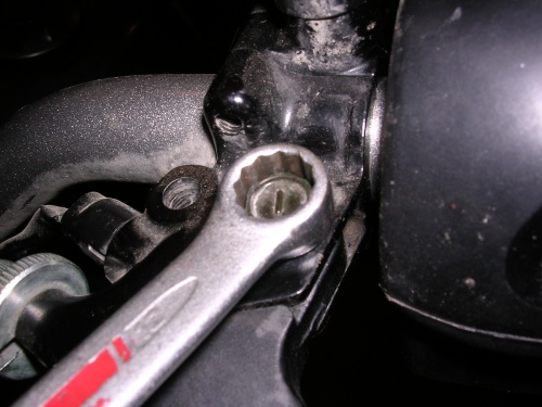

Odšroubujeme matici ze spodní strany těla páčky.
Z horní strany vyšroubujeme a vyjmeme čep.
Vyjmeme páčku a vyvlečeme konec lanka z páčky.

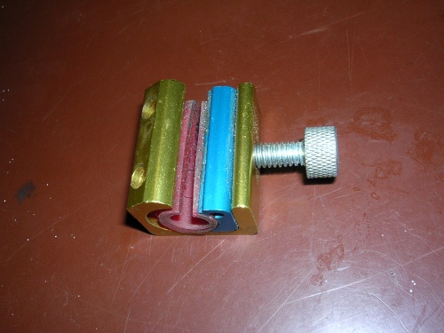

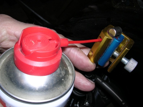

Připravíme si příparavek určený k mazání bowdenů který nasadíme na Bowden jak je vidět na obraázku. Do otvoru v těle přípravku zasuneme trubičku na oleji ve spreji a zvolna aplikujeme do té doby, než začne olej vytékat z druhého konce bowdenu.

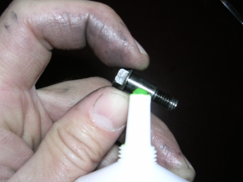

Při zpětné montáži ještě namažeme čep lithiovým tukem. Čep a matici nedotahovat příliš velkou silou!

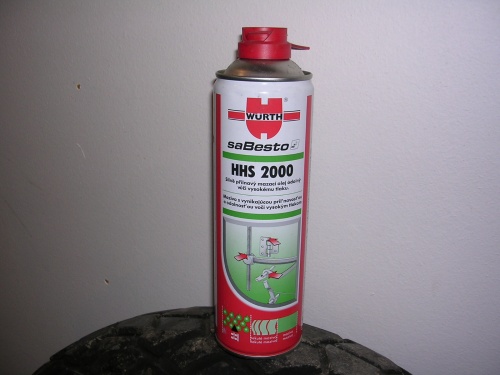

K mazání bovdenu jsem použil tento sprej->
Jistě lze použít i jinou alternativu.

ten spray je obdobnej jako WDčko?nebo na jiným základě

Pokud nemáte (nebo si nechcete kupovat) přípravek pro mazání lanek, můžete použít injekční stříkačku s větší jehlou nebo si vyrobit malý kornoutek(viz. příloha).

totr> ten přípravek.. ne mazadlo ale ten přípravk na bowden si vzal kde?? to vidím poprvé v životě :o já to vždycky složitě prolejval olejem.. tohle se mi líbí :yes:
jesli se nepletu tak tohle je tzv. tekutá vazelína.. tzn. při alpikaci jak voda potom to zavadne a je to takový mazlaví.. WD tohle nedělá .. to je něco jinačího nicméně použít to můžeš asi taky.. ale tyhle vazelíny sou lepší než WD .. podle mě teda :mrgreen:

ten přípravek koupíš třeba u trávníčka. Stojí to pár šupů ;)

To mazadlo vyniká přilnavostí a odolností proti tlakům. Není to tak tekuté jako obyčejný olej a zůstává tam, kde má být. Navíc dobře zatéká při aplikaci.
Ten přípravek teď prodávají např. v Louis. za 10 euro i se sprejem na Bowdeny.
WD se mi zdá nevhodné. Použil bych ho, jedině na propláchnutí bovdenu, ve kterém je nějaký bordel.

a je to u nás v prodeji, třeba pod jiným názvem :roll:

plesm> měl bys to koupit v kterékoli prodejně würth. Mají po ČR 9 poboček.

totre a co ten lithiovej tuk? :) to jen ten castrol jak si mel uz na naky fotce?
Příspěvky: 937
Re: Promazání spojkového bowdenu
Nový příspěvekod totr v ned 04. led 2009 0:42:58
Jo, to je on, ale lithiových tuků je v prodejnách dost.
