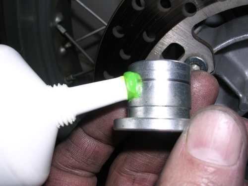

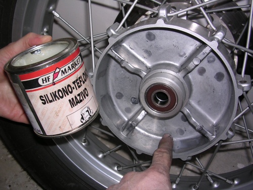

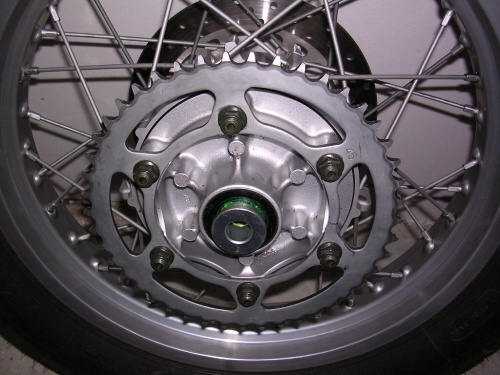

Gumé tlumící vložky v zadním kole mají docela krátkou životnost. Zde je návod jak ji prodloužit:

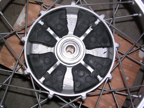

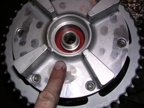

Zadní kolo vymontujeme z motocyklu. Když potom sejmeme rozetu i s unašečem dostaneme se k zmíněným vložkám. vložky se při každém přidání, nebo ubrání plynu pohybují a odírají se tak o styčné plochy. Pomoc je jednoduchá. Všechno vyčistit (po 10 tis. km tam byl už docela humus) - dobře to jde technickým benzínem. Všechny plochy, kterých se gumové bloky dotýkají, řádně namazat silikono-teflonovým tukem - nešetřit, chce to pořádnou vrstvu. Potom naskládat do položeného kola bloky zpět. Když nedrží dvojice již pohromadě, nevadí. Nasadit zpět rozetu.

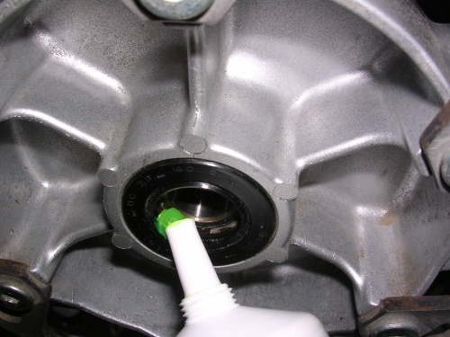

Před zpětnou montáží kola do motocyklu nezapomeňte vyčistit anamazat gufera lithiovým tukem.

Při servisu po 10000km jsem je na doporučení servisáka vyměnil. Jestli si dobře vzpomínám, tak mu kolega držel zadní brzdu, on vzal za kolo a při pohybu kola vpřed, vzad bylo vidět jak se to v těch gumách žvejká. Pravda je ta že po výměně ten vakl zmyzel.

Olafsoon píše:Před dvěma týdny jsem zakoupil XT čko a hned jsem měnil zadní gumu. Má najeto 9500 km a silentbloky už byly na vyhození. Koupil jsem nové a prohodil pár slov s kamarádem který motorky opravuje už 15 let. Mluvil jsem o vašem návodu jak prodloužit životnost vazelínou a on řekl, že namazat gumu je nesmysl, protože ji vazelína rozleptá. Tak bych se chtěl zeptat jestli to opravdu funguje a kolik kilometrů máte s vazelínou najeto.???
Tento návod jsem převzal z německého manuálu k XT 660. Co se týče názoru Tvého kamaráda, tak asi záleží na druhu gumy a na složení vazelíny. Ta co ji používám já, nebo bez teflonu, kterou doporučují němci, gumě v žádném případě neublíží.

V dubnu jsem je taky měnil. Ty původní tam odjezdily 21 000km a poslední tisíc km s nima už byl dosti nepříjemný, dělalo to strašný rázy a když jsem zkoušel vůle rozety proti kolu, zděsil jsem se. Byl čas to napravit. Novou sadu všech čtyř gum jsem koupil v Yamaze ve Starý Boleslavi za 600 Kč, nyní už je tam po zdražení mají asi za 900 Kč.
Jako čekal jsem horší stav těch původních gum, nebyly naoko až tak strašně ošoupaný a otlačený, nicméně jezdit už se s tim fakt nedalo. Ono těch 21 000 km je pro ně asi docela už přesčas.
Všechno jsem vyčistil benzínem, jiný odmašťovadla byly úplně k ničemu v tomhle případě. Inspirován panem Totrem jsem před demontáží koupil suchej teflon ve spreji, silikon teflonové mazivo bohužel nikde neměli a všichni prodavači si mysleli, že si vymejšlím nesmysly když po nich chci něco takovýho. Všechno jsem vyčistil, celej vnitřek nastříkal tim teflonovym sprejem až to zbělalo a stejnej úkon učinil i na těch novejch gumách.
Měnil jsem to teda při stavu tacho cca 21 000km. Teď mám asi 24 500 km a nezaznamenal jsem žádný posun k horšímu. Nicméně po výměně začal bejt ten tah motorky krásně plynulej bez rázů a je to zkrátka mnohem lepší pocit, že to hned líp jede. Takže mně to za ten čas a prachy rozhodně stálo :yes:
Nové gumy a vyčištěnej náboj :) Po těch původních tam zůstal slušnej bordel...

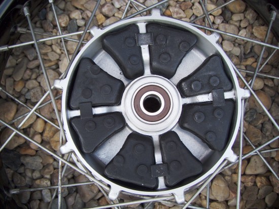

Stav gumových vložek, po ujetí 24700km.velká vůle na ose rozety(ložisko SKF Kaputt- cca 250kč) zejména při pomajejší jízdě v obci.za mnou jedoucí udal ze až kolem 1cm.
