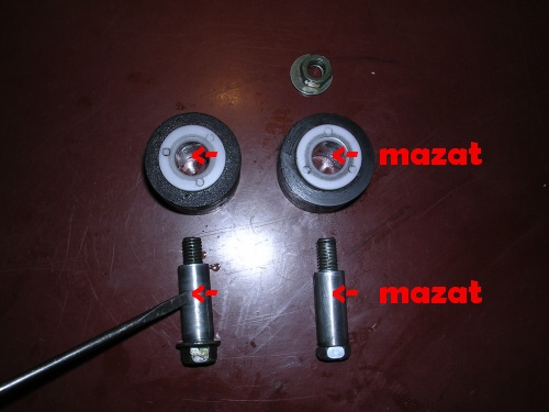

Napínací kladky - v anglickém jazyce tensioner - napínač, německy je to Kettenspannrolle - doslovný překlad: NAPÍNACÍ KLADKA ŘETĚZU.

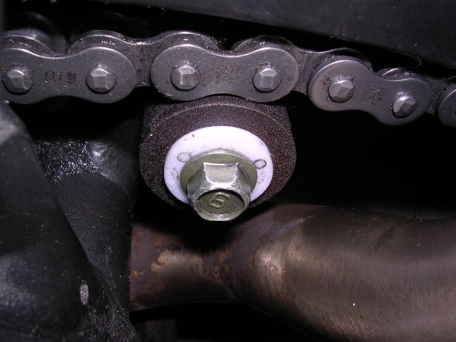

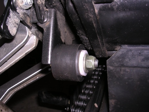

Napínací kladky (horní a dolní) vymontujeme. Vypadají skoro stejně, ale jsou z jiného materiálu, tak si zapamatujeme, která kam patří. dají se lehce zaměnit. Kladky, šrouby i kovové pouzdra očistíme a dle obrázku níže namažeme silikono-teflonovým tukem. Kladky namontujeme zpět a dotahujeme 23 Nm.
Spodní kladka:
Horní kladka:
Kde mazat:
Čím mazat:

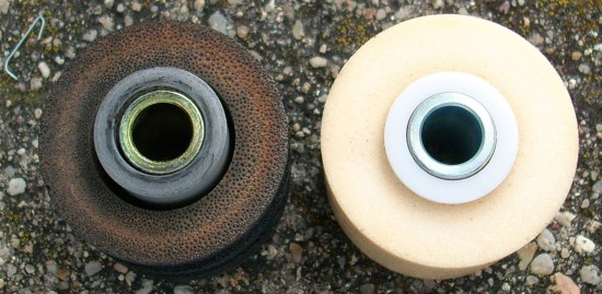

Jeste bych doplnil, ze hodne pomuze (prodlouzi dobu pouzivani) spodni kladce, kdyz se slepi dohromady samotna uretanova kladka a ten bilej valecek, jelikoz u nich neni zadouci, aby se vuci sobe pohybovali...
Tady je porovnani stare a nove, pekne je na tom videt, ze tam opravdu vznikaji dost vule
