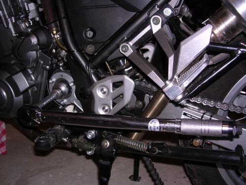

Jak to dělám já. Pro demontáž řetězového kolečka je třeba uvolnit řetěz(vymontovat zadní kolo ,protože povolením šponováku by to taky šlo ale vytáhnout kolo mi příjde jednodušší než zase pak štelovat napínáky),sejmout kryt kolečka,odjistit poistku a shodit řetěz z malé řetězky
pro odšroubování matice používám tohle zařízení ,nazval jsem ho ,,aretátor"
hák nasadíme na rám takhle
pro odšroubování matice vel. 32mm nasadíme aret... takto
nasadíme klíč ,můžeme si pomoct zvětšít sílu prodloužením tyčky,doporučuji -zabrat silou a pak trhnout ,kusu železa mezi rámem zapřenou do kolečka si nevšímejte
při montáži kolečka nazpět,nasadit ,,aret..." takhle
zkontrolovat jistící podložku zda se v místě ohybu nezačíná lámat,nutno pak vyměnit ,zajistit pojistku,nasadit řetěz,kolo. Utahovací moment 120Nm.

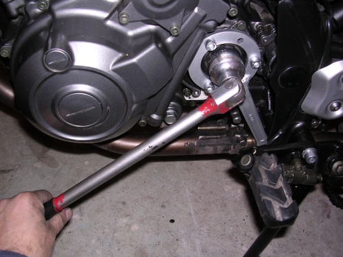

Před časem se tu psaly zážitky s tím povolováním matice, tak jsem se na to připravil a vyrobil takový jednoduchý klíč. Šlo to s tím pohodlně povolit a potom i dotáhnout. Možná jsem to dělal zbytečně - Tatarův způsob se zdá dobře použitelný a hlavně jednodušší.
120Nm

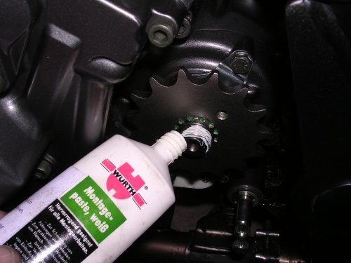

Před zpětnou montáží jsem namazal závit a dosedací plochu matice montážní pastou, aby to šlo příště zase bez problémů povolit.

Jinak když by někomu nešlo řetězové kolečko povolit, tak s ořechem na konci takové tyče to jde jedna báseň :P

kdybyste ale viděli jak s tim jde všechno krásně povolit :P .. Výhoda taky je, že když tu tyč nasadím na šroub, tak konec mám zhruba v úrovni hlavy a pokud bych se na to pověsil, udělal bych moment cca 1200Nm :mrgreen:
