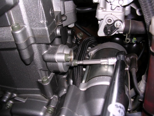

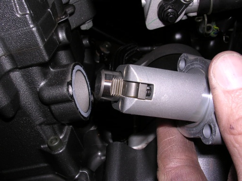

Napnutí rozvodového řetězu zajišťuje samostav, který pracuje na principu "rohatka - západka" ;) Pomocí tohoto zařízení můžeme zjistit, zda není řetěz již příliš vytahaný a zda má samostav ještě schopnost žetěz udržovat napnutý. Je umístěn na zadní levé straně válce.

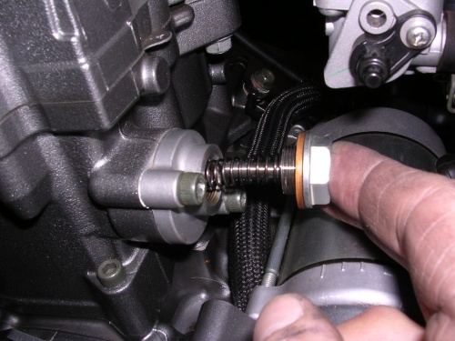

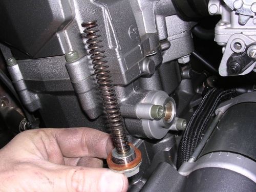

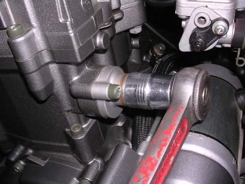

Nejprve povolíme a vyšroubujeme prostřední šroub, pod kterým se skrývá pružina.

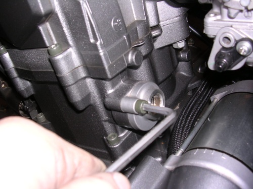

Povolíme a vyšroubujeme dva šrouby imbus - 5. Následně vyjmeme napínací zařízení.

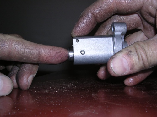

Samotnou kontrolu provedeme tak, že do otvoru - jak je vidět na obrázku zasuneme vhodný předmět (šroubovák), na který opatrně vyvineme tlak a tím se bude pomalu vysunovat rohatka a při tom počítáme o kolik zubů to ještě šlo. (U mě to bylo 12 zubů po 10 tis. km) Pokud to šlo např. jen o tři zuby, je nejvyšší čas uvažovat o výměně rozvodového řetězu.

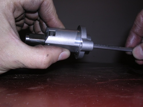

Před zpětnou montáží musíme rohatku zasunout zpět. To učiníme tak, že zmáčkneme západku - na obrázku ukazováčkem pravé ruky směrem doprava a při tom rohatku - na obrázku ukazováčkem levé ruky lehce zasuneme zpět - až na doraz.

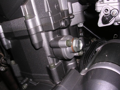

Tělo napínáku se zasunutou rohatkou! zasuneme zpět na své místo - pozor na to - dá se tam vložit i obráceně - a našroubujeme zpět dva imbusy, které dotáhneme (10 Nm).
Dále zasuneme šroub s pružinou, při tom slyšíme, jak se rohatka vysunula do své výchozí pozice.

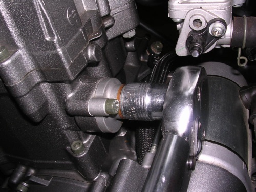

Šroub dotáhneme (20 Nm)

totre skvělé :yes: takže čím více zubů ven ze zubatky, tím více vytahaný rozvoďák?

promiň Lite: čím víc je rohatka vysunutá když ji vyjmeš (nebo čím míň zubů ještě zbývá - to zjistíš tím počítáním jak je v návodu), tím víc je řetěz vytahaný.
