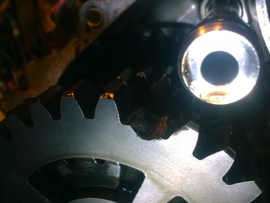

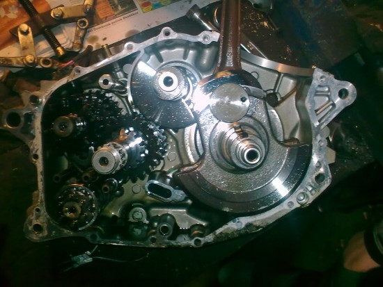

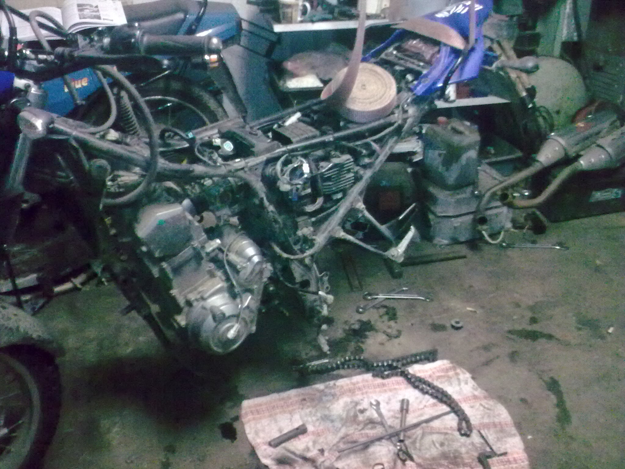

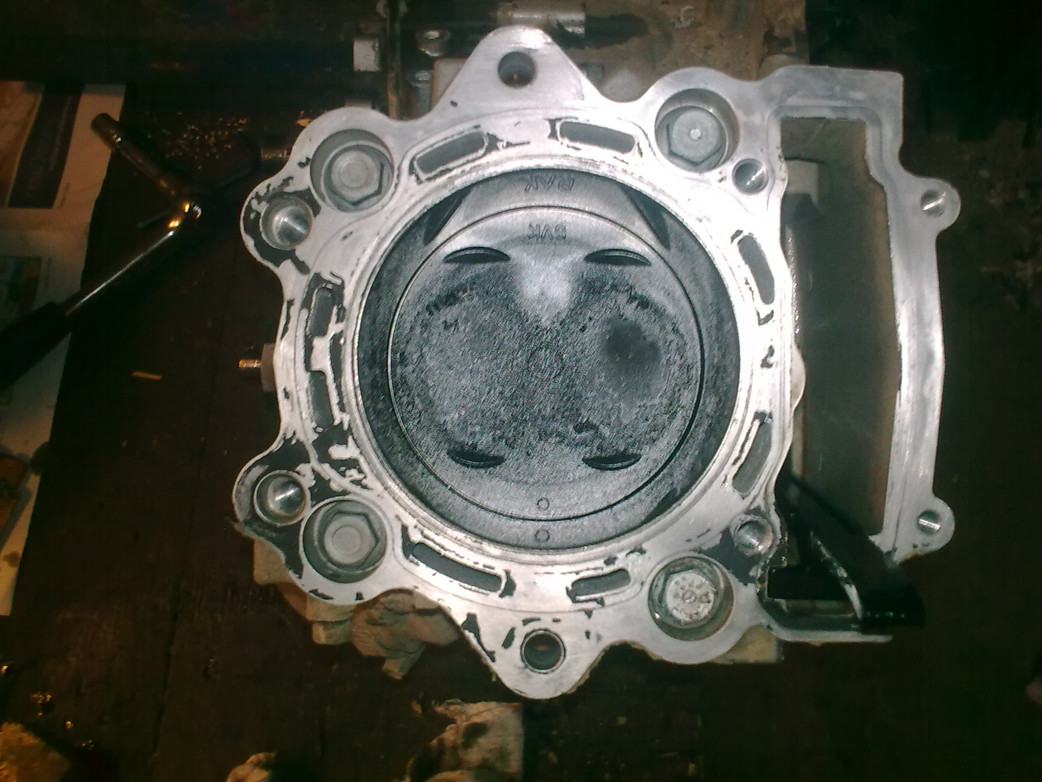

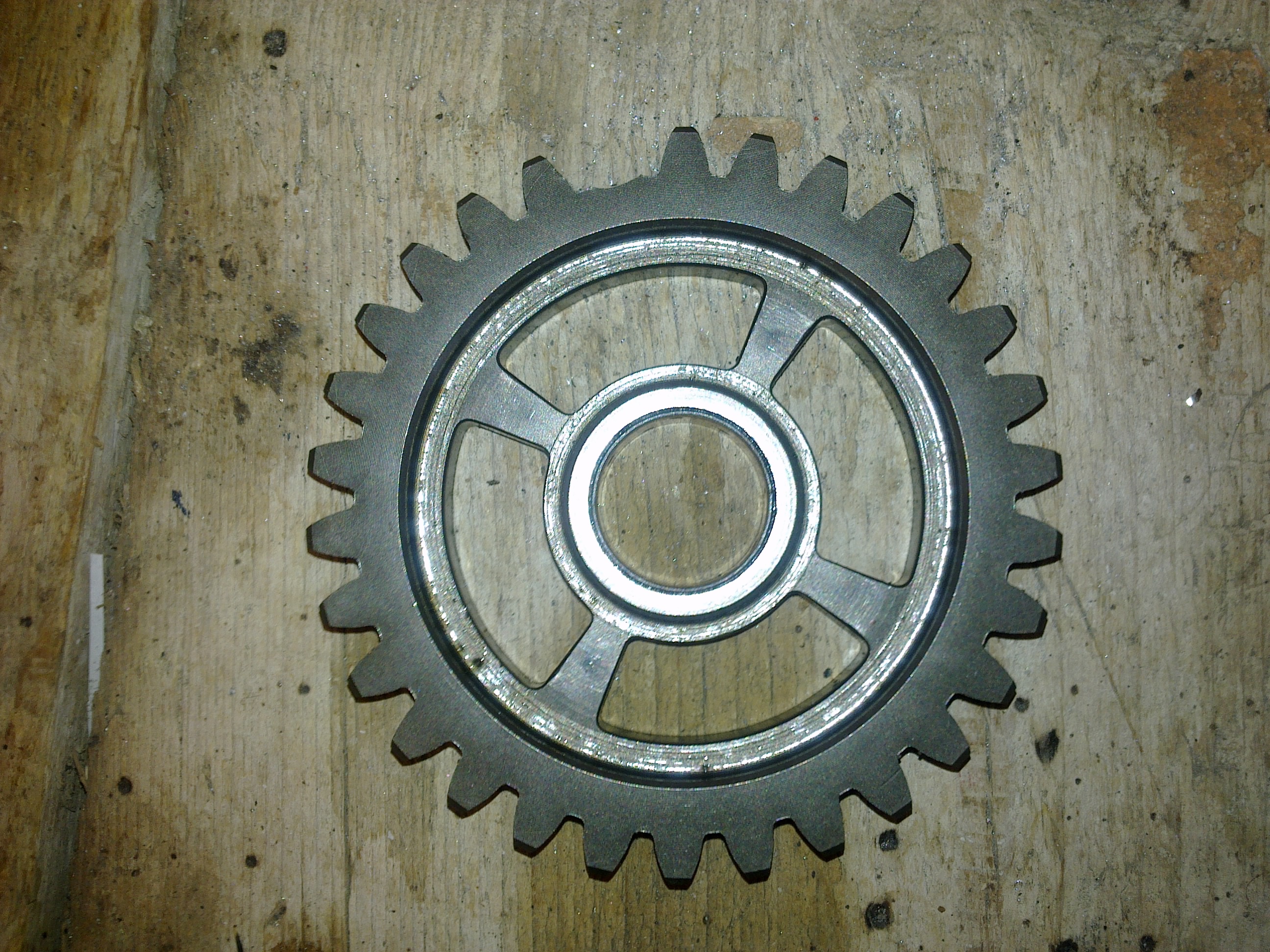

Stala se mi taková nemilá věc v převodovce. Vylomil se mi zub v soukolí prvního převodového stupně. tak jsem vyndal motor a rozebral. Chtěl jsem se jenom zeptat jestli mám dát dohromady návod jak ven z motorem-rozpůlení motoru a zpětnou montáž.

A jak jsi docílil takové závady

Docílil jsem toho tak že se mi pod řetěz dostala v lese větev, shodila ho z rozety ten se zakous do šroubů co ji drží a bylo vymalováno
Re: Oprava převodovky
To musela byt haluz jak poleno,kdyz ji to neucvaklo..
Měla tak 8-10 cm, tak bacha na všechny větve tohohle průměru jsou pro XT dost nebezpečný
.V pondělí si jedu pro ND pak to začnu skládat ta si myslým že příští týden (snad) bych ten postup zpracoval a vrazil ho sem

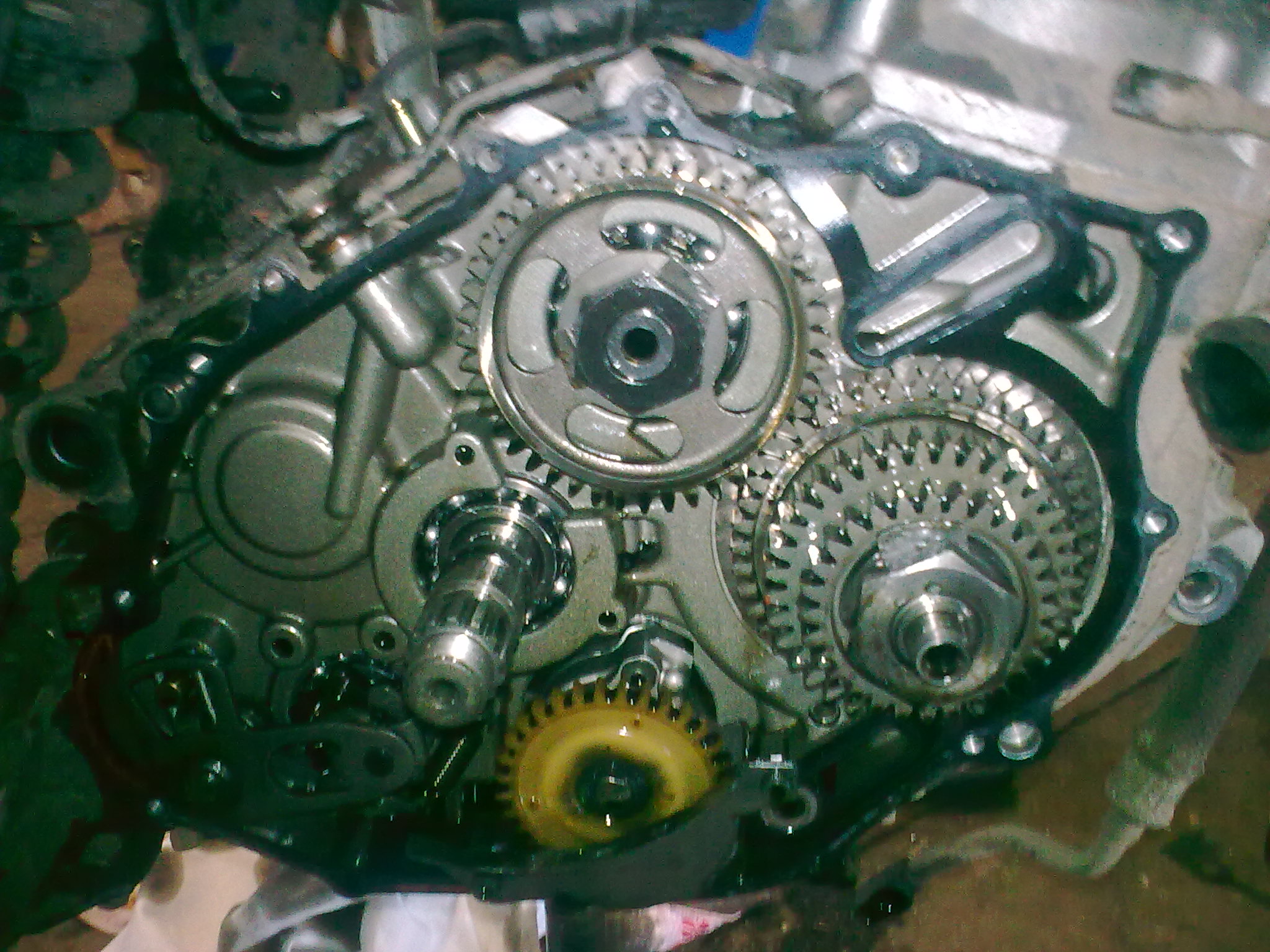

Jari->Jak to pokračuje? mohl bys hodit nějaké fotky z průběhu oprav

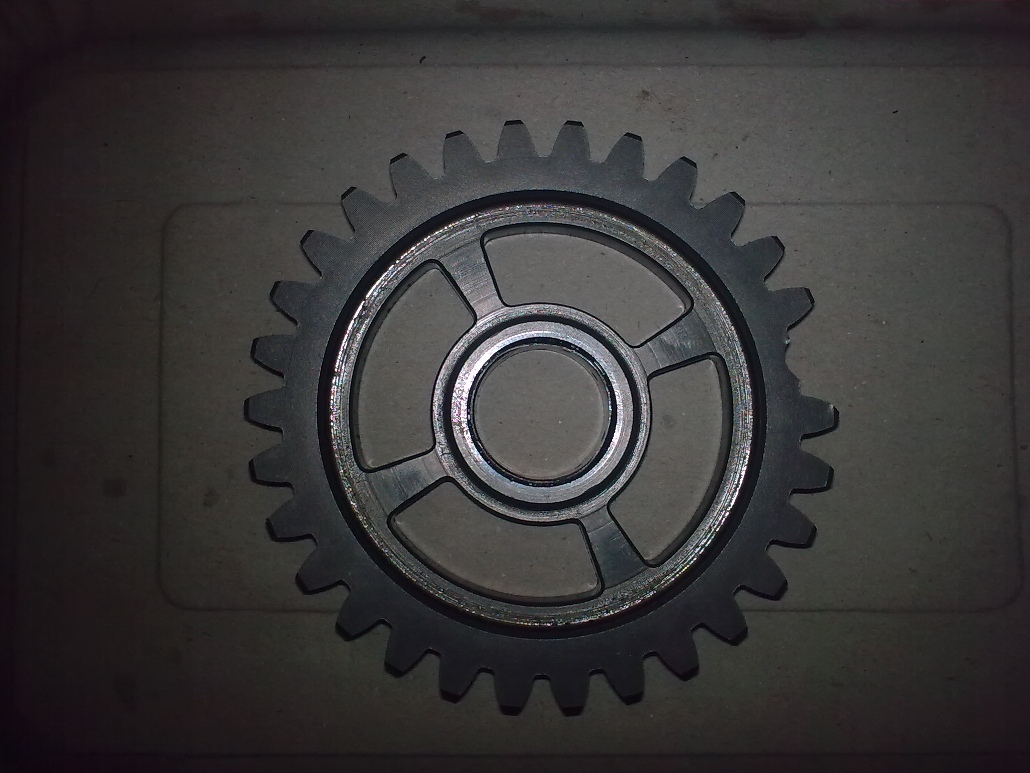

Včera jsem to dal už dohromady. Celej tejden jsem čekal na ND
To nový kolečko na první převodový stupeň stálo 1700 Kč.
Nikomu bych to nedoporučoval dělat doma. Je to docela složitý.
Časově to vyšlo na 15 hodin rozebrat a dalších 11 hodin složit.
S tim návodem mi to nějak nevyšlo byl by asi hodně dlouhej a hlavně bych to psal asi rok
Takže kdyby chtěl někdo poradit s motorem tak sem připravený odpovídat.

Je to focený mobilem tak se omlouvám za kvalitu

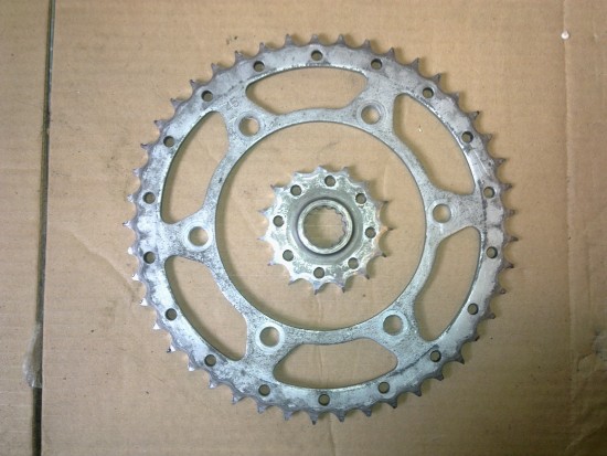

Tak už mě zase jezdí:-) oprava 8k-kolečko převodovky, komplet těsnění, seřízení ventilu a new oil. A za všechno mohla řetězovka kdybych ji včas vyměnil než mě spadl řetěz tak jsem neměl takové problémy.

hele a kolik jsi mel na te retezovce najeto popripade jaky byl eji stav ??
Oprava převodovky
Najeto jsem měl 18tis. Novou řetězovku jsem už měl doma ale byl jsem líný ju vyměnit a tak to dopadlo:- ( ale co už hlavně že už zase jezdím.

hmm ale nejspis ti to zeskocilo z maleho kolecka ze ??
Oprava převodovky
Ne ne řetěz mě spadl z rozety.
