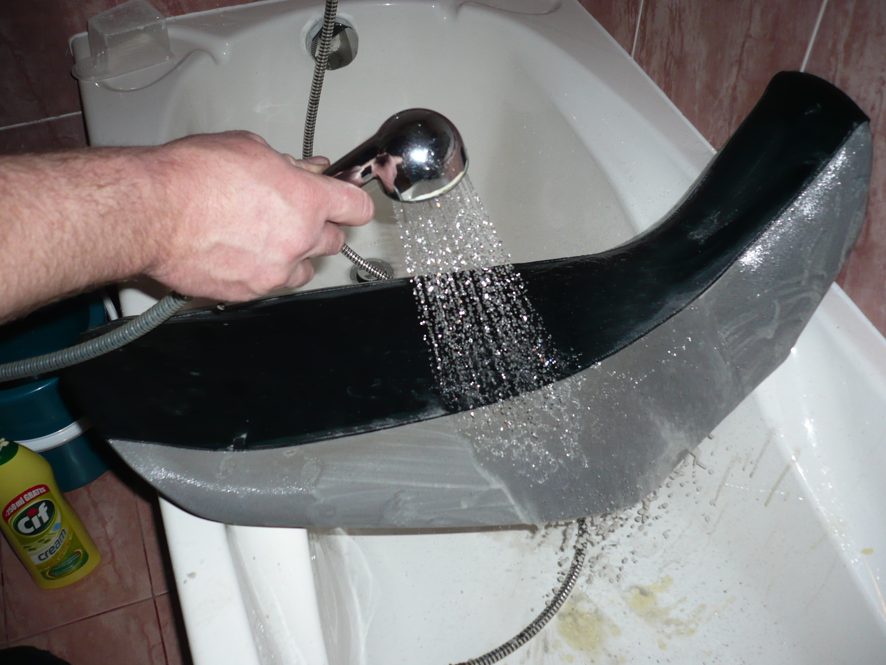

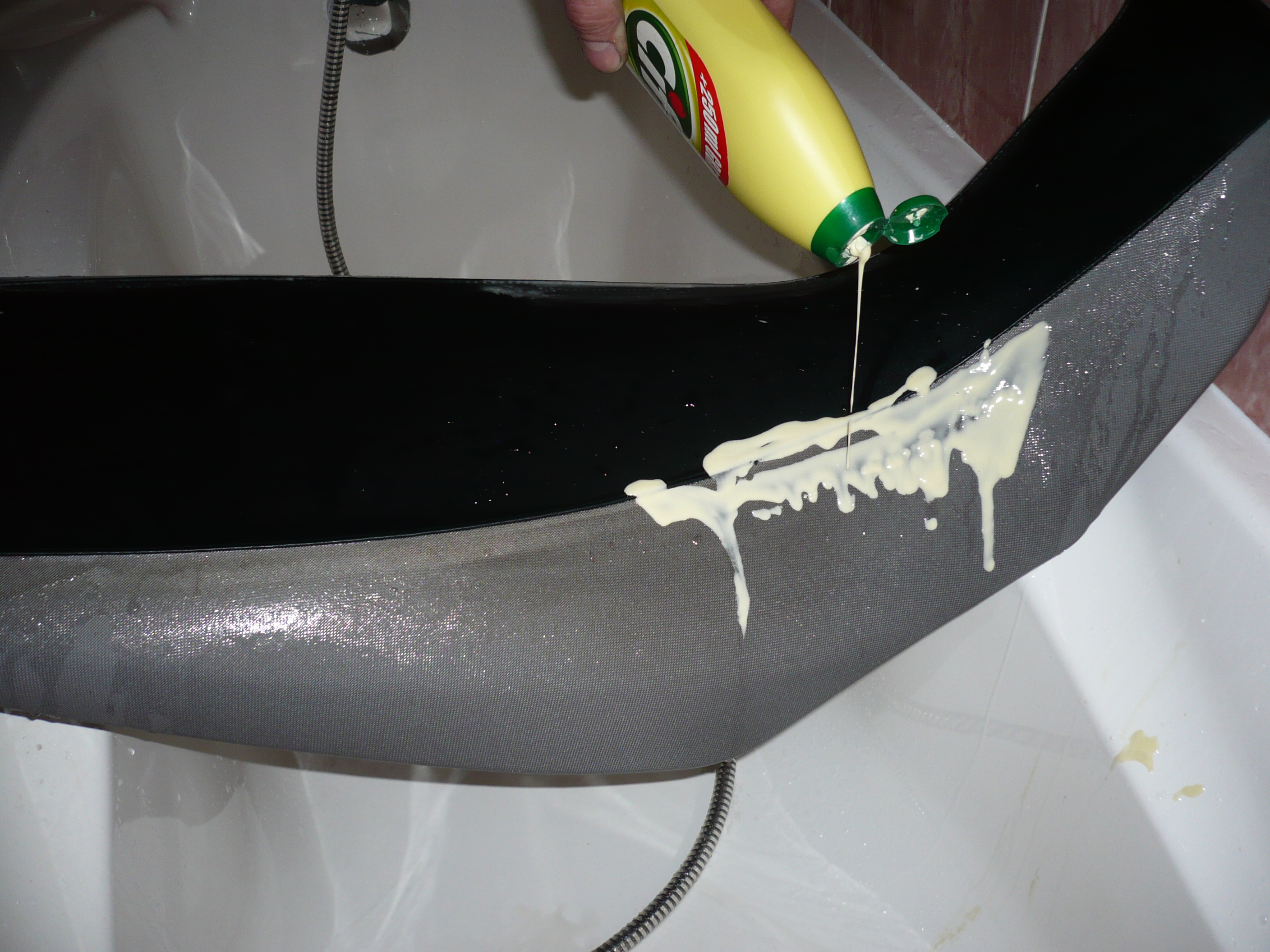

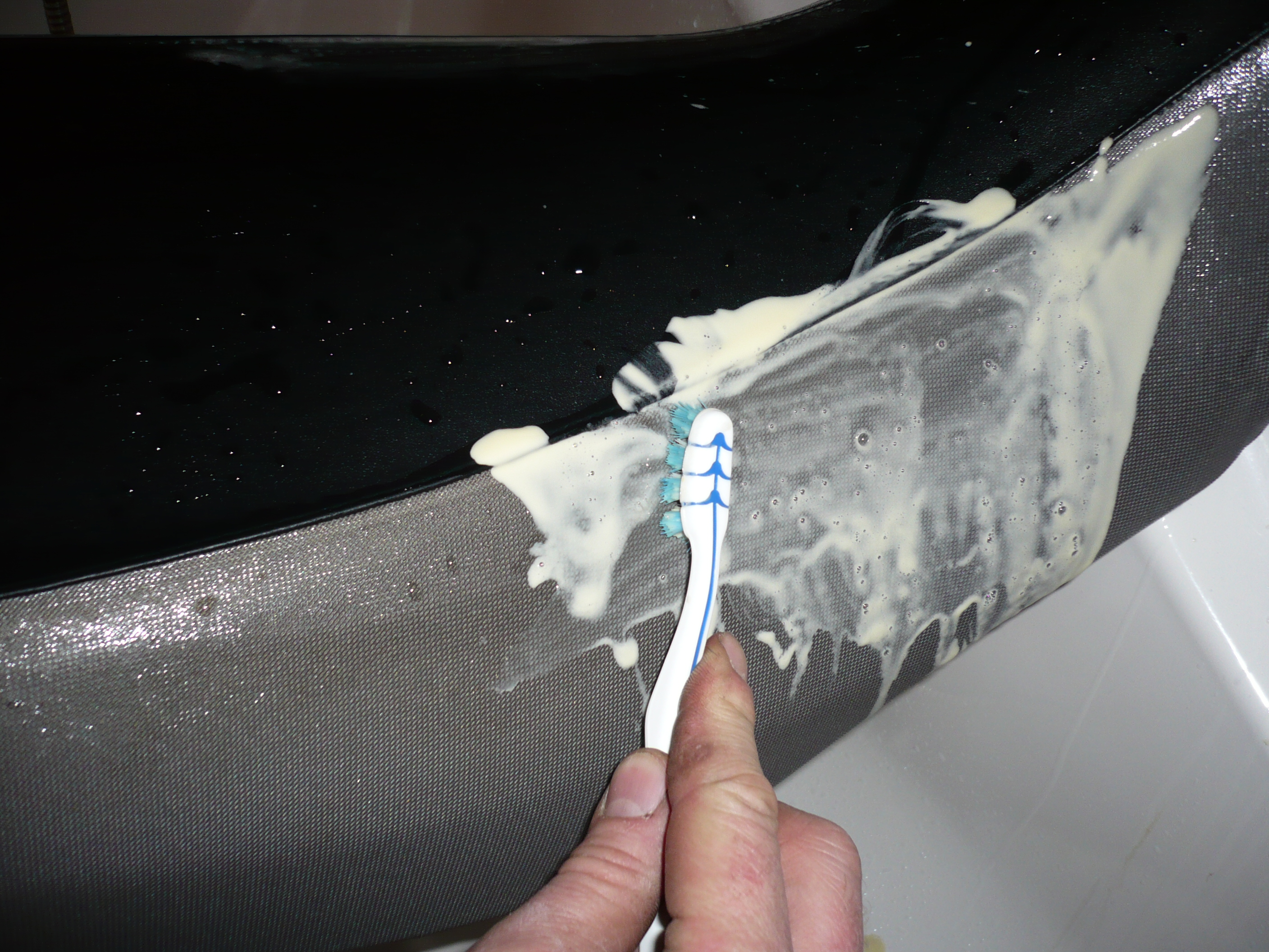

ale určitě existujou různé protředky speciálně pro to určené ale tohle je levná varianta která funguje.Naneseme prostředek na znečištěné místo vezmeme zubní kartáček (zubná kefka pro přátele z východu) nebo i jiný s tvrdšími štětinami a krouživým pohybem čistíme potom už jenom opláchnout vodou ,a špína jde do p...ryč viz fototady je výsledek

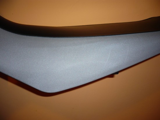

sedlo jak nové

já jsem vzal nějaký univerzální saponát na čištění koberců a šlo to taky dobře
. Jinak teda měl jsem na to kartáč o rozměrech cca 100x40mm, kartáčkem bych u toho asi strávil věčnost
