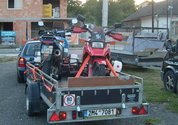

Zdarec, v létě se chystám do Chorvatska a chtěl bych si tam vzít XTX s sebou na vleku. Potřeboval bych poradit, jak pořádně upevnit moto na vlek. Vlek má 2x1,3m, přežije to tu cestu(1300km), nebo se na to mám vyprdnout a půjčit si rovnou vlek na moto....

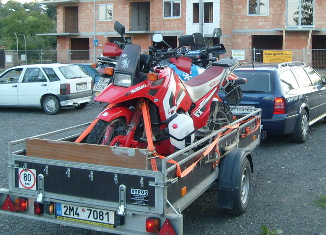

Udělej/kup si něco, co ti zafixuje přední kolo. Nějaké obyčejné účko. Stáhni to za řidítka/brejle do rohů. Další 2 kurty chytni za podsedlák a přikurtuj do zadních dvou rohů.

kolo oprit o prední čelo vozíku a kurtnama za brejle stahnout.
zadek bud za podsedlovku, ale to se houpe nebo pres zadní kolo, tak jak se kurtují auta.
ja to tak mel 1200 km na Corsicu a ani se to nehlo...viz příloha[
Díky za odpověď, jinak pěkný Bigoušové

jo byli pěkní..je to uz historie...rok 2008..ale díky

No já to vozím na normálním vleku pořád.Byli jsme tak i na Ukrajině,Slovensku a nikdy žádný problém.Na přední kolo mám takovej držáček a mezi kolo a brejle mám udělaný doraz.Stáhnu to na tvrdo a ani se to nehne,zadní kolo pak stačí jen přichytit aby necestovalo.Celé to je za 15 min připravené k jízdě.
