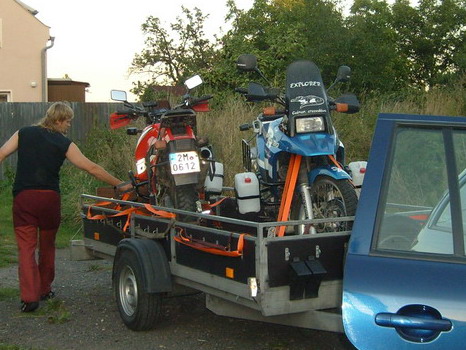

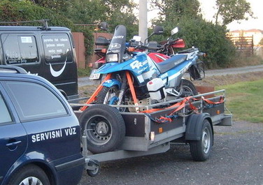

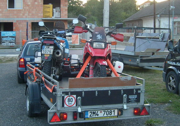

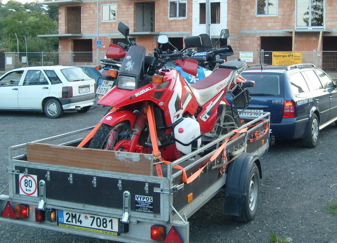

kolo oprit o prední čelo vozíku a kurtnama za brejle stahnout.
zadek bud za podsedlovku, ale to se houpe nebo pres zadní kolo, tak jak se kurtují auta.
ja to tak mel 1200 km na Corsicu a ani se to nehlo...viz příloha
