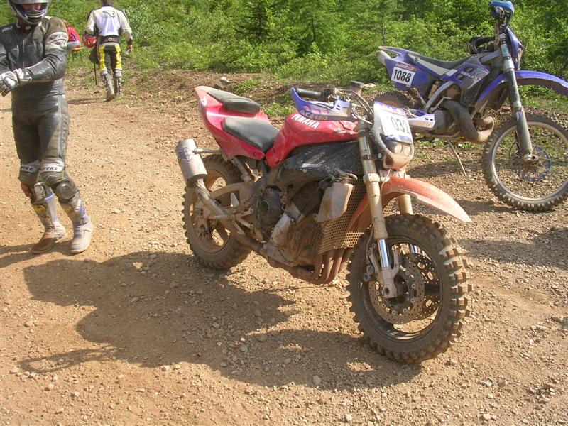

Vypada to skoro jako Rko z vyroby :yes:
Ohledne toho stabilizatoru predni vidle bych si tak uplne jistej jeho zbytecnosti nebyl. Na Rku je to mozna jedno (kvuli slabe brzde), ale videl jsem prestavby z R na X a tam to bylo dobastlovany.
K tomu prednimu kolu budes mit mozna problem sehnat potrebnou delku dratu, teda za predpokladu, ze jsou stredy na R a X jsou jiny. Mozna by bylo jednodussi dat dopredu komplet Rkovy kolo a nechat si na nej udelat na zakazku 320mm kotouc, co presne padne do Xkovyho brzdice.

TTrs> nemam to jeste overeny a zmereny, ale zatim to vypada tak, ze stredy u Xka a Rka jsou, alespon co se vypletu tyce, stejny... A potom by slo teda na Xkovej stred naplest Rkovy vyplet a rafek :)

simte nekombinuj to, prodej X-ko a kup si R-ko :mrgreen: motardovy kola si pak poridis k tomu ty zlaty a hotovo ;)
Re: Půjde to nějak skloubit?
Nový příspěvek od kenyo » čtv 02. říj 2008 17:37:51
RAdku teď mě tak napadlo, když už řešíš středy a výplety a tak... co zkusit origo střed s koutoučem na Xko a koupit 19" ráfek .. např ho má TA .. potom to je na poloměru kola 2,5cm z toho něco je tam eště vůle a ten zbytek už by se myslím nechalo v pohodě přizvednou tu rozporku s tím blatníčkem ;)
