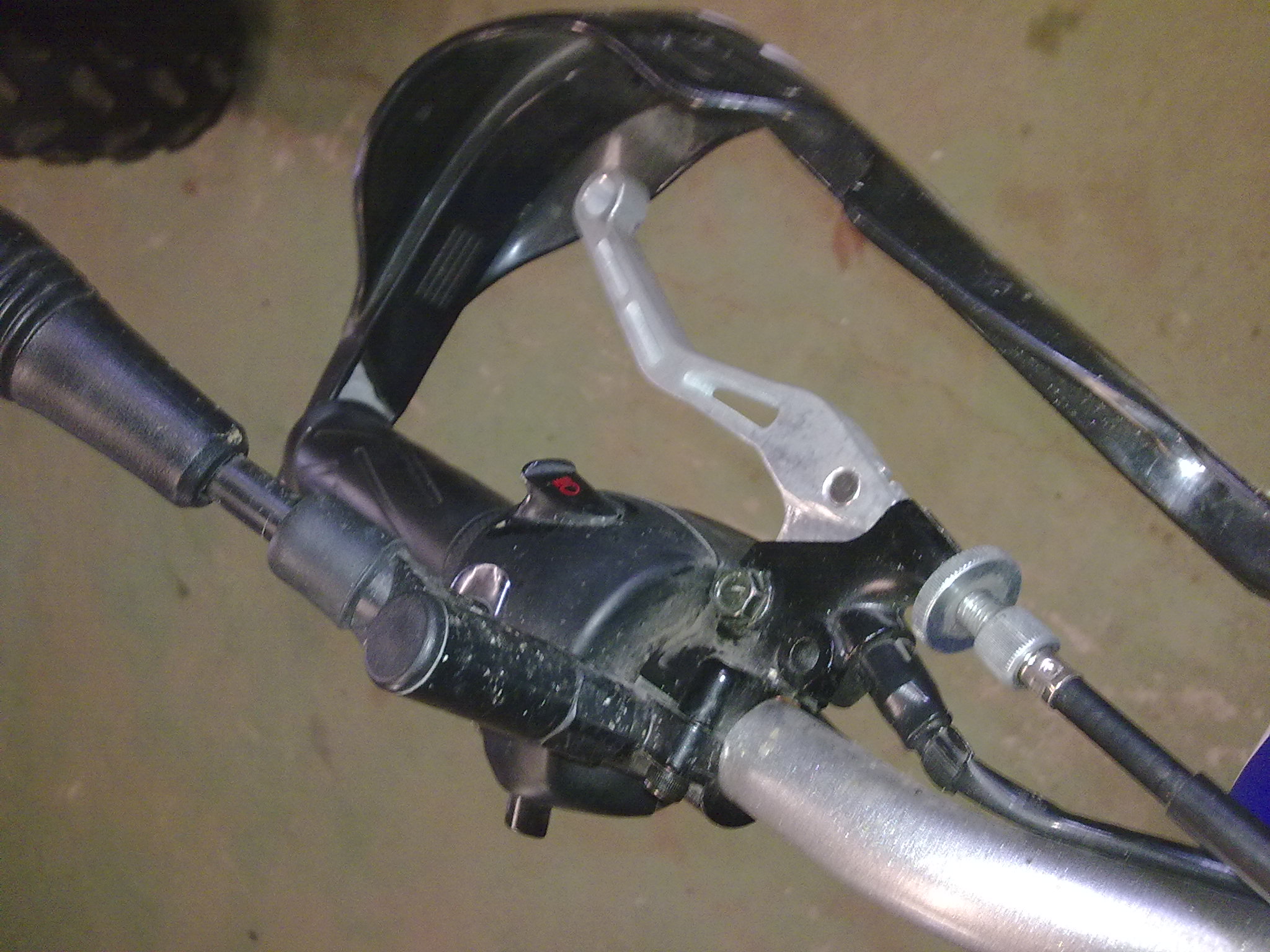

par fotek po uprave výpalků.. stato to trosku usilí ale zvládne to kazdej sikovnejsi asi:).. jinak me to stalo celkove 250(material+vypáleni+doprava).. po uprave mi sedej skvele, obzvlast brzdovka je skuper na dva prsty
Re: Páčky TYTAX (objednávka)
To vypadá dobře, ale v černej barvě by to bylo ještě lepší. Z jakýho materiálu je to udělaný?melloun píše:par fotek po uprave výpalků.. stato to trosku usilí ale zvládne to kazdej sikovnejsi asi:).. jinak me to stalo celkove 250(material+vypáleni+doprava).. po uprave mi sedej skvele, obzvlast brzdovka je skuper na dva prsty

za ty peníze to vypadá parádně, jak psal venca v černé a možná bych dal větší rádius hranám, aby byla trochu kulatější, ale nevím je to jen názor. Nemáš nějaký postup jak si to dělal. Určitě bych do toho šel taky

barvu necham takovouhle, taky sem uvazoval o cerny ale libi se mi tmavsi hrany od vodního paprsku a zbytek svetlejsi stribrnej. jinak je to samozdrejme hliník proto je tloustka 10mm víc skoro nikdo na paprsku nedokáze vyřezat.. upravoval jsem to tak, ze sem vyvrtal díry a u spojkovy vykuchal místo pro tu pecku lanka a drazky na lanko. a u spojkovy se musela jeste zuzit trochu ta cast ktera jde do toho drzáku. aby spojka mela stejnej krok jako originál musel jsem ji i trochu ohybat.. chcte to prsote porad zkouset pilovat, zkouset, pilovat:) jinak mam jeste navíc jeden pár doma kterej sem si nechal vypálit kdbych neco pokazil...
