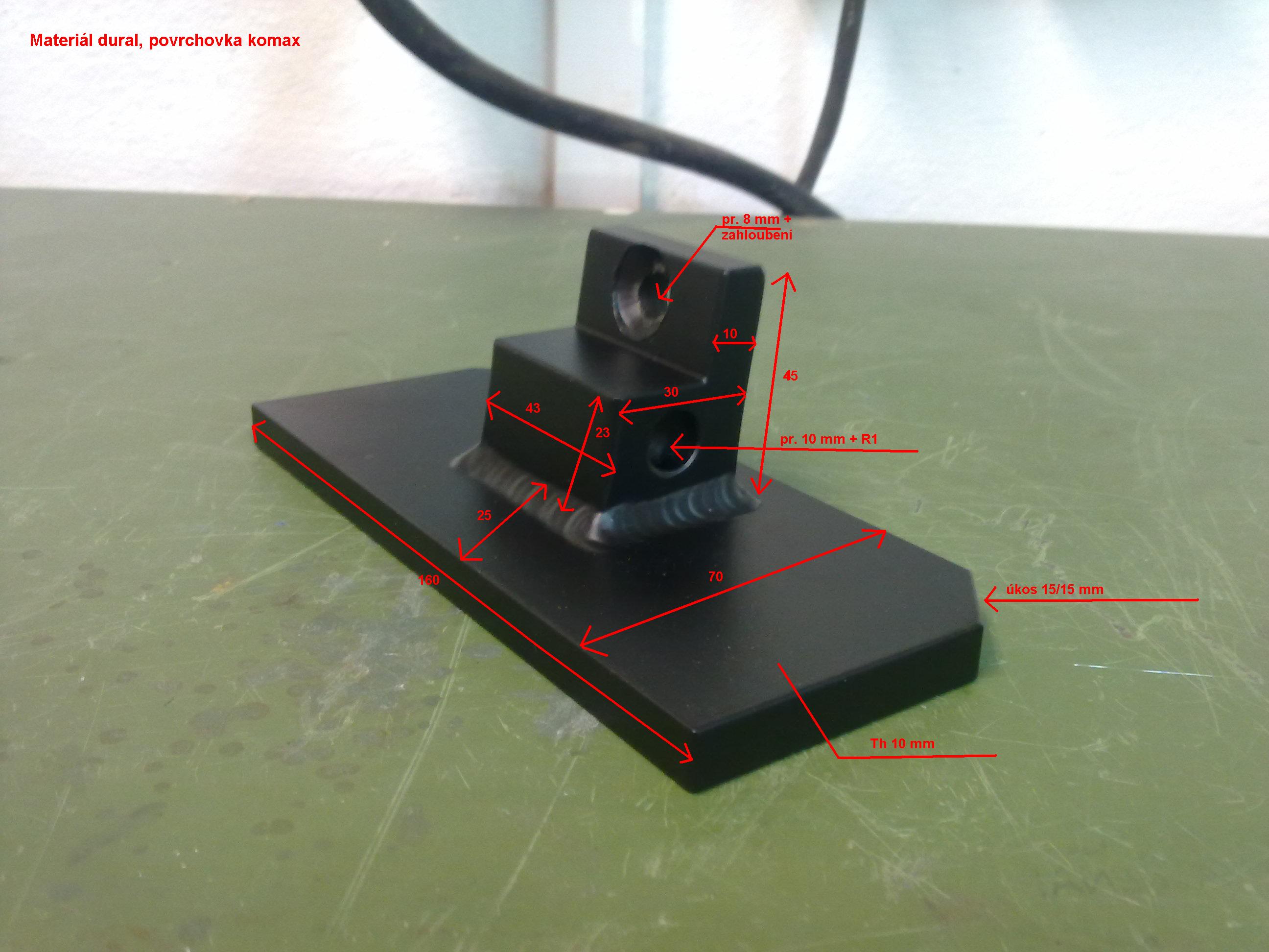

Vecer na to nahlednu a dam ti sem rozmery, krelsit se mi to nechce ale na predchozi strane je obrazek toho kusu.vikisek píše:Ahoj,BOB.BOB píše:Nazdarek,

Ok panove, tak jsem ten kus narychlo premeril, co slo je na fotkach, co ne, musite domerit dle Vasi moto. Abych zjistil na mm presne umisteni der, to bych ten kus musel vymontovat a to znamena vyfuk dolu i s kolenem...vy jste sikovni diry trefite dle der origo predvrtanych v ramu. Pokud to udelate dobre, tak kdyz zvednete moto za kus na neslapnem stojanu (ten se mimochodem musi taky snizit   ) tak by nejnizsi misto vyfuku (spoj kolena s vyfukem) melo zustat 3 mm nad urovni naslapneho stojanu.
Material dural, povrchovka komaxit, vaha kusu 402g (ze zeleza je to 1,5 kg!to jsem zkousel pri vyvoji jako pokus nanecisto). Samozrejme kostka se vyrobi zvlast a plotna taky a pak se to svari k sobe, ALE POZOR! tady je trochu problem. Vlivem tepla pri svareni se plotna prohne (kraje jsou vys o 1 mm proti stredu) a na takhle prohle plotne se moto houpe, tedy po svareni je treba plotnu prefrezovat - zarovnat! Doporucuju dodrzet uhel 82°, ten zajisti to, ze po zvednuti ma moto predni kolo na zemi a zaroven plotnicka lezi celou plochou na naslapnem stojanu.
Snad je to jasne, kdyby ne, tak napiste.

Vyčerpávájící.BOB píše:Ok panove, tak jsem ten kus narychlo premeril, co slo je na fotkach, co ne, musite domerit dle Vasi moto. Abych zjistil na mm presne umisteni der, to bych ten kus musel vymontovat a to znamena vyfuk dolu i s kolenem...vy jste sikovni diry trefite dle der origo predvrtanych v ramu. Pokud to udelate dobre, tak kdyz zvednete moto za kus na neslapnem stojanu (ten se mimochodem musi taky snizit) tak by nejnizsi misto vyfuku (spoj kolena s vyfukem) melo zustat 3 mm nad urovni naslapneho stojanu.

Taky jsem nad tim premyslel udelat tam zavity, jen tam pak musi kratke srouby protoze ty svody vyfuku jsou fakt blizko a moc mista tam neni...a navic ja jsu vse zvykly rvat jak prase a divoce dotahovat v duraluvikisek píše:Vyčerpávájící.BOB píše:Ok panove, tak jsem ten kus narychlo premeril, co slo je na fotkach, co ne, musite domerit dle Vasi moto. Abych zjistil na mm presne umisteni der, to bych ten kus musel vymontovat a to znamena vyfuk dolu i s kolenem...vy jste sikovni diry trefite dle der origo predvrtanych v ramu. Pokud to udelate dobre, tak kdyz zvednete moto za kus na neslapnem stojanu (ten se mimochodem musi taky snizit) tak by nejnizsi misto vyfuku (spoj kolena s vyfukem) melo zustat 3 mm nad urovni naslapneho stojanu.

 Koleno se uplne oddelavat nemusi, staci ho povolit a trochu vyklonit.  Jinak plotnicka funguje bajecne, na mazani retezu apod. idealka. Ta moje ma sirku 160 mm (je to rozumny kompromis mezi stabilitou a tim, ze ji neni na moto v podstate videt) muze se udelat i sirsi, ale uz bude trochu trcet pod svodama. Jen pro zajimavost, prvni prototyp jsem zkusebne (hlavne kvuli uhlu) delal ze dreva

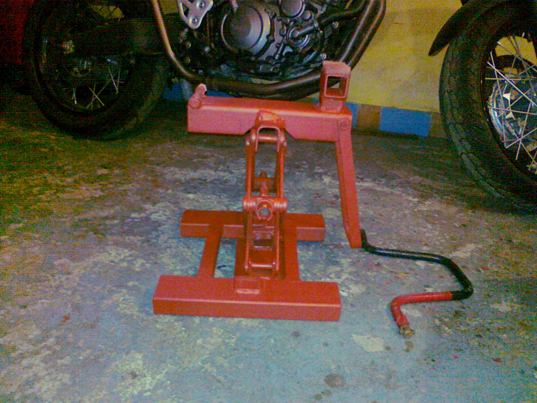

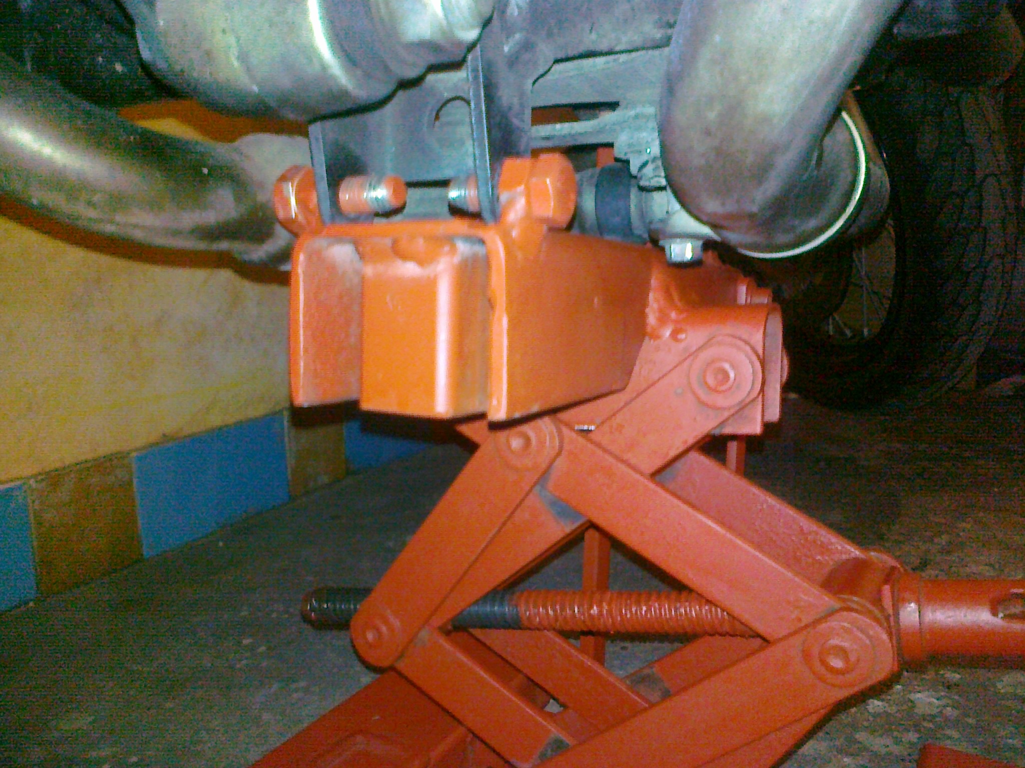

Pánové, malá inspirace pro ty, kteří taky ještě uvažují nad nějakým stojanem na zimu aby netrpěly pneumatiky a hlavně tlumiče... Přemýšlel jsem jak to vyřešit a po pár úpravách se to nakonec podařilo a docela to i funguje  . Kámoš má doma ten stojan na enduro a ten je dost vysoký a pokládat mašinu na svody se mi fakt nechtělo... Udělal jsem podstavec, na který je navařený hever (trošku jsem ho zpevnil aby tolik nechodil do stran). Na hever je pak navařený U-profil, na jedné straně jsou matičky a šrouby kvůli upevnění k rámu mašiny místo centrálního stojanu a na druhé straně je podpěra s tlustým filcem, na kterou dosedá motor-je tam ze spodu na bloku taková ploška. Motorka na něm stabilně drží a obě kola jsou ve vzduchu. Jelikož je těžké uhodnout těžiště a navíc pod motorkou moc místa není, tak jsem tam přidělal v přední části jednoduchou opěrku...takže tak
Všem kutilům zdar
Pár obrázků pro představu.. Kvalita sice nic moc ale pro náhled to snad stačí..
  Všem kutilům zdar

Jj fakt parada, něco takového sem měl v plánu aspon nemusím přemýšlet jak na to veliké díky
Re: Stojan (na zimu)
V pohodě chlapi, kvůli tomu jsem to tu hodil, když se mi to podařilo konečně realizovat   a jsem rád za kladnou odezvu

Zajímavý řešení
A bylo by možno ještě pár fotek prosím ?

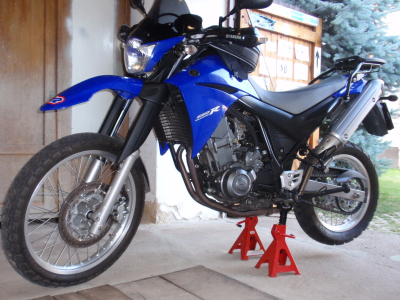

Potřeboval jsem vyměnit gumy v rozetě, tak mi napadlo tohle. Oba stojany stály v akci u Autokely 300 Kč.
Nejdřív podložíš bočák třeba cihlou, nakloníš na něj, zasuneš jeden stojan, pak nakloníš na něj a vložíš druhý stojan. Oba přesně pasují pod stupačky, jen jsem je oblepil páskou aby nedřely lak. Jde to celkem snadno a je to pak velmi stabilní. Mohlo by to na tom stát klidně celou zimu a bylo by motce myslím líp, než když stojí na svodech.
Jinak výměna gum v rozetě cca po 14 tis. km, nakoupeno u wemoto.cz. Gumy nebyly až tak moc opotřebené, ale po výměně se citelně omezilo škubání v nižších otáčkách.
