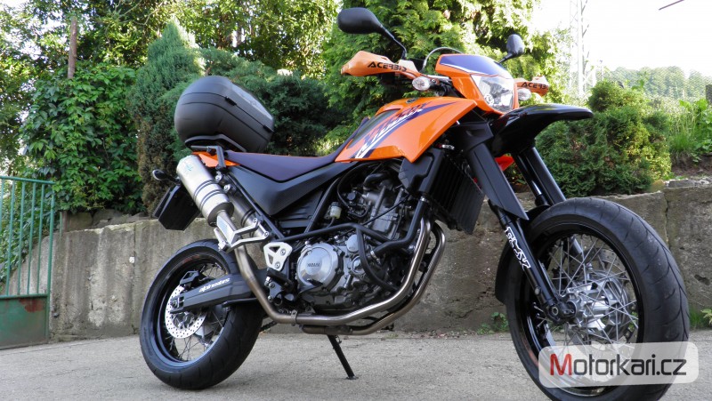

Minulý rok jsem prodal BMW K1200R ze zdravotních důvodů a musel jsem přejít na slabší a hlavně lehčí motorku.Na baworu jsem měl možnost nastavení podvozku za jízdy na 3 stupně,ABS,duál brzdy,výkon jak prase.Mašina jezdila jak v kolejnici,nikdy se nezavlnila,ani ve dvou.Před ní jsem měl Yamahu XVS 1300 Midnight Star,ta taky seděla,ale už to nebylo ono,před ní jsem měl Suzuki SV 1000,ta taky seděla,ale tak od 230 - 240 km/hod se občas lehce zavlnila a před ní ještě pár mašin,takže porovnávat mám s čím.XTX jsem už koupil upravené a určitě ten tuhší podvozek má menší sklony k vlnění,při prudkém brzdění se nepotápí předek a i při přejetí nerovností i v zatáčce mašinu skoro nerozhodí a to vážím 110 kg.

Bohužel jsem z Chomutova.Motku jsem koupil minulý rok na podzim od kluka pečlivky,XTečko bylo jak nové a mělo už :Laďáky Leo Vinci X3,Progresivní pružiny v předních tlumičích i v zadním,Padací rám,Nová řetězová sada 14 - 47 do síly + řetěz + gumy do rozety,Plotna GIVI s držákem + kufr GIVI 35 l,Blástry ACERBIS,Nové brzdové destičky v přední brzdě,Montážní stojan pod motorku,Iridiová svíčka NGK,Seřízené ventily,Olej , gufera a prachovky v přední vidlici a k tomu nový KN vzduchový filtr jako náhradní ještě v krabičce.Já akorát dokoupil nové gumy a desky do zadku.Najeto mělo 20 000 km a koupil jsem ho za 86 000.Startuje okamžitě na protočení,olej vůbec nežere.Při jízdě do 130 km/hod bere 4.2 až 4.5 a ve dvou mimo město s manželkou 120 - 140 km/hod a pak couračky po Praze a vzala si 4.9 l/100 km a to vážím 110 kg.Akorát jsem musel přidat tacho z kola,protože původní tachometr na Yamaze ukazuje blbosti kvůli zpřevodování.
