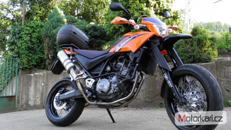

Bohužel jsem z Chomutova.Motku jsem koupil minulý rok na podzim od kluka pečlivky,XTečko bylo jak nové a mělo už :Laďáky Leo Vinci X3,Progresivní pružiny v předních tlumičích i v zadním,Padací rám,Nová řetězová sada 14 - 47 do síly + řetěz + gumy do rozety,Plotna GIVI s držákem + kufr GIVI 35 l,Blástry ACERBIS,Nové brzdové destičky v přední brzdě,Montážní stojan pod motorku,Iridiová svíčka NGK,Seřízené ventily,Olej , gufera a prachovky v přední vidlici a k tomu nový KN vzduchový filtr jako náhradní ještě v krabičce.Já akorát dokoupil nové gumy a desky do zadku.Najeto mělo 20 000 km a koupil jsem ho za 86 000.Startuje okamžitě na protočení,olej vůbec nežere.Při jízdě do 130 km/hod bere 4.2 až 4.5 a ve dvou mimo město s manželkou 120 - 140 km/hod a pak couračky po Praze a vzala si 4.9 l/100 km a to vážím 110 kg.Akorát jsem musel přidat tacho z kola,protože původní tachometr na Yamaze ukazuje blbosti kvůli zpřevodování.

breen : Ty pružiny jsou WIRTH , byly už na motorce,když jsem ji kupoval,tak nemám představu,kolik stály,ale při mé váze 110 jsou super,skoro bych řekl,až tvrdší,což mám rád a vyhovuje mi to,asi proto líp sedí
