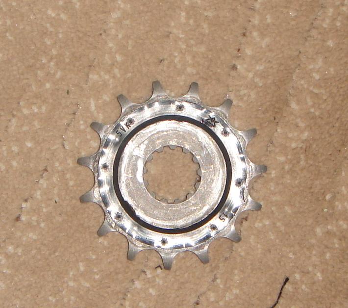

LiTe píše:kenyo> takle prasácky jsem to nezkoušel, a bojím se toho :lol: :oops:
ono už nic jiného nezbívalo, prostě tu matku musíš nějak odklepnout ;) a zas tak velkej zásek tam není :P i když teda ta matka dost měkota :D :mrgreen:

LiTe píše:kenyo> jak měkota ? jsi jí ojel jo ? :)
no vezmeš jí na rohu abys měl co největší páku ke středu aby povolila a když to vezmeš tím majzlíkem tak tam docela lehce zajel no.. ale říkám nic extrémního ;)

Tatar někde dával fotku takového šikovného "vzepření" k bezproblémovému povolení té matice. Teď nevím kde to je. Tatare zkus to sem hodit znovu.

totr píše:Tatar někde dával fotku takového šikovného "vzepření" k bezproblémovému povolení té matice. Teď nevím kde to je. Tatare zkus to sem hodit znovu.
ty fotky jsem už smazal ale jsou v POKEC OFTOPIC - TÉMA : PRO TATARA ale bacha musíte to zapřít na tom kolečku do žlábku ne na vrchol zubu hrozilo by ulomení

kenyo píše:LiTe> tak sem čoveče nevydržel a hend dneska jak přišla sem tam chtěl dát 14ku od tatara, ale zaboha sem to nemohl povolit, ani špalíky a různé rozpíríní nepomohlo.. nakonec sem musel vzít majzlík a burtálně na hulváta kladivem a majzlíkem udělat zásek a prostě to utrhnout a pak s kvaltem a zamáčkoul nožní brzdou sme to s tátou povolili ale tada mazec no ;)
tatar>super :yes: zítra to proměřím ale myslím si že 2,5 mm na poloměru se tam vejde ;) :yes:
ještě malej dotaz k výrobě.. jen ze zvědavosti.. sme strojařská rodina tak sme tu nad tím besedovali :D .. jak děláš ten tisícihran.. vyjiskřování :?: , a to kolečko je povrchově kalený :?: ty důlky na tom (asi broušeném čele) jsou od tvrdoměru :?:
no nemám ti co vysvětlovat je to přesně jak píšeš,vyjiskřování drátem s přesností 0,002mm,měření tvrdosti(ty ďobky)eště sem to nechal projít ultrazvukem kvůli trhlinám,ty gumové kroužky budou podle mě pro nějaké tlumení toho řetězu,aby to bylo tišší nebo tak něco

kolekčo sem dnes nandal a odkzkoušil a je to fat parádní :yes: po montáži se poměrně dost zmenšila osová vzdálenost (na šponováku zadního kola) což se asi dalo čekeat, trojka ve vsi na padesát uplně nádherně, a na záda - teda ne že bych to uměl ala tatar ale tak každej začínal a i bez pomáhání jen přidáním plynu maže hned nahoru :D navíc řetěz na tomhle koločku není pakticky slyšet proti tomu jak to bzučelo a vrčelo na tom původním, takže si myslím že po tom běží lepší než po tom vydřeném originále a mohlo by to prodloužit životnost cele řetězové sady, protože na zadním věnci není žádné opotřebení ještě patrné :yes:
Zkušebně jsem to měřil a ta 16tka tam půjde v pohodě, možná by se vešla i 17 ale jen možná. Takže se už těším na 16 jaký to bude :D
ty proužky sem myslel to na obrázku, a asi máš pravdu čoveče, ten řetěz na to částečně dosedal to asi bylo tlumení :yes:
