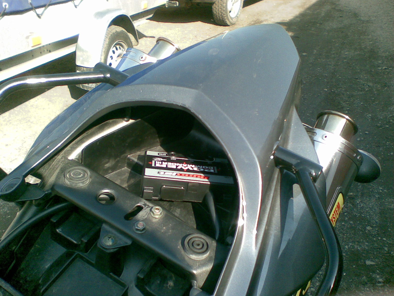

podle mě pwc moc vejkonu nepřidá, jen to vyladí výkonovou křivku, doladí ty doury ve výkonu který udělá kn filtr a laďákovič, takže asi jen pocitově :P ale uvidíme 8-)

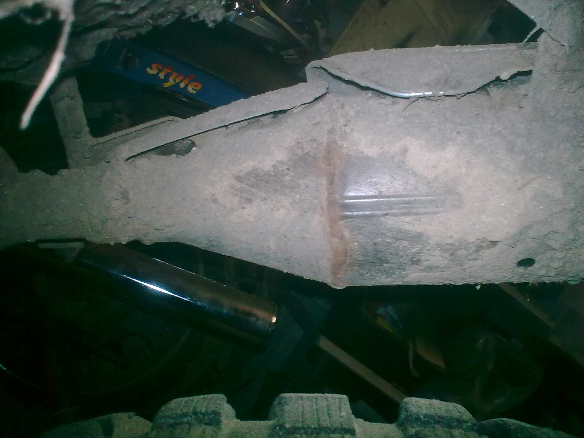

Jari píše:Já jsem vykuchal z laufů jen katalyzátory a těďka to tahá líp a změnil se i trochu zvuk :yes: :twisted:
Já si teď nepamatuju jestli si to tady už někde nepopisoval, ale ta úprava origo vejfuků by mě zajímala...Hodíš sem k tomu něco?
Jari
Příspěvky: 102
Bydliště: Sušice, Albrechtice
Re: Úpravy přes zimu ????
Nový příspěvek od Jari » sob 07. bře 2009 17:40:52
Ne ještě jsem to nepopisoval, ale je to celkem jednoduchá úprava. Jenom se odmontuje koncovka.
Jen se to rozřízne ve sváru(to rezavý na fotce :) )V tom zúženým je katalyzátor, ten je přivařený na třech svárech. ty se odbrousí a katík se vyndá. :yes: Pak se to zase zavaří zpátky. Mě to trvalo tak hodinu. A ještě je dobý si to před rozříznutím označit aby se to nepootočilo :idea:.
A to je celá úprava.

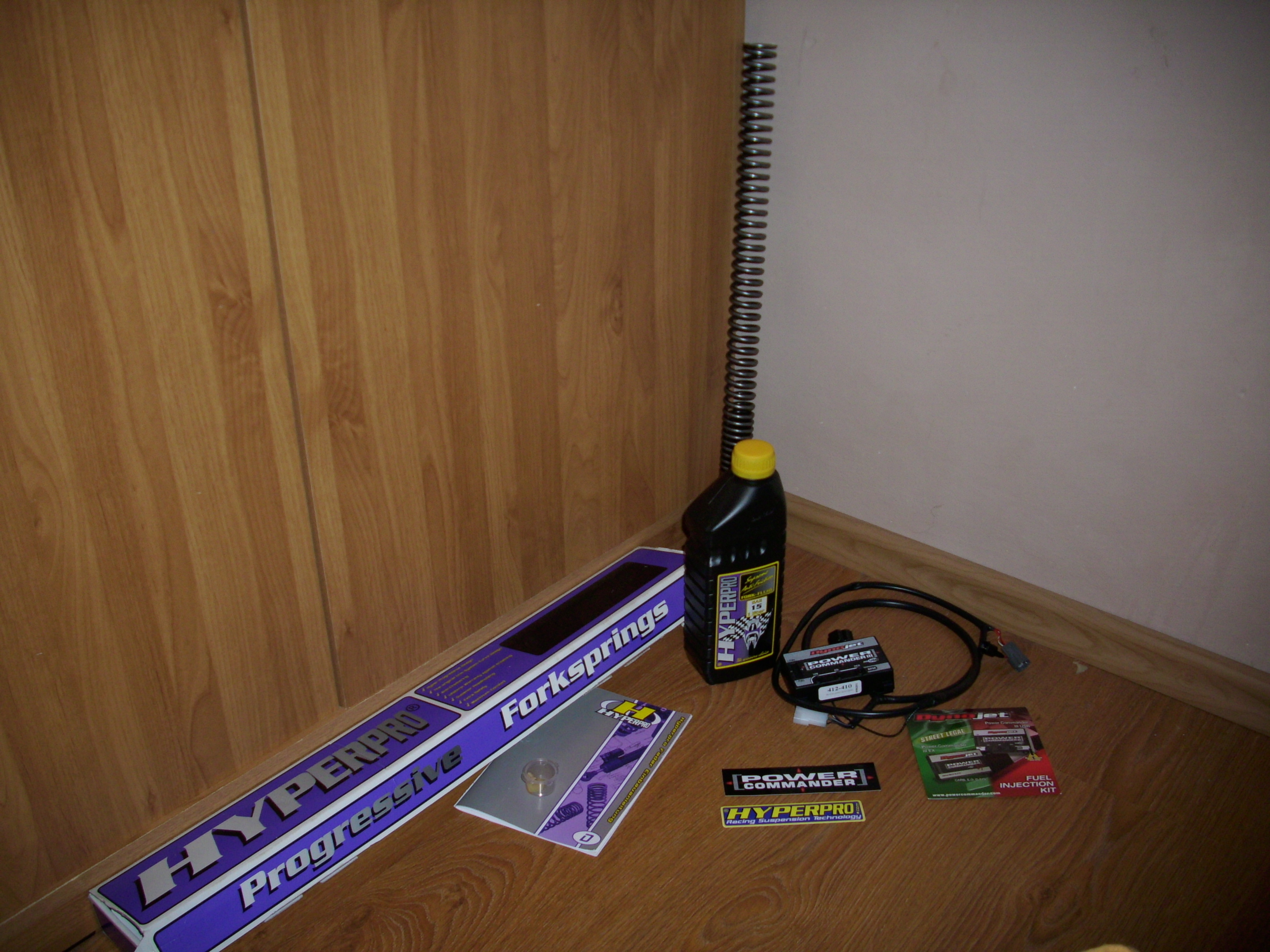

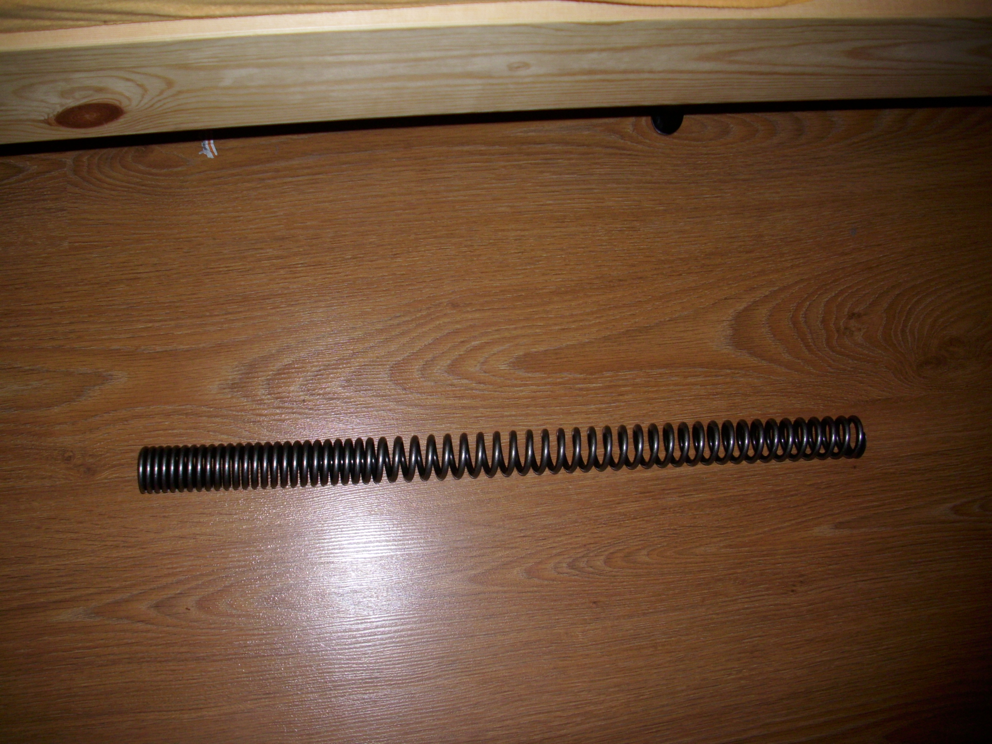

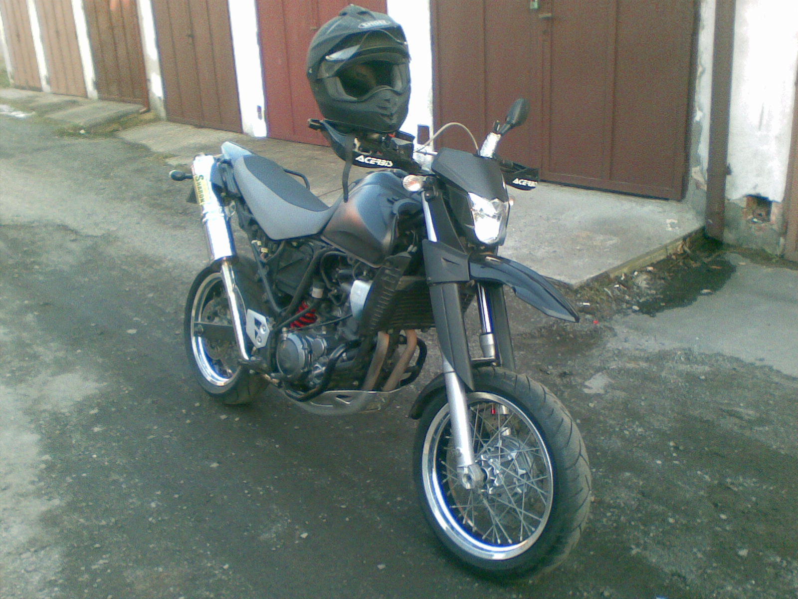

Chlapi, tak jsem dneska projel ty pružiny a komandr, zejtra večer dodám grafy, měl jsem tam po se sharonama a s knkem 38koní, po ladění jich tam je 52. Pružiny vynikající, mám lehounce vyšší předek, tlumí to uplně bombasticky, fakt už se teď cejtim jako na motárdu, fakt je to dost znát, pokud o nich někdo uvažuje, skočte do nich, protože já jsem z toho strašně unešenej :yes: . Zejtra to protáhnu víc. No ke komandru, na 1,2 stupeň mi to s kombinací 14náctkovýho kolečka dělá problém udržet přední kolo na zemi. Další mojí úpravou se stala výměna předního světla, je to špica :yes:

každopádně nemůžu si pomoct.. to xt bez oplastování vypadá tak o 50kg lehčí ;) :yes:
Nový příspěvek od LiTe » sob 21. bře 2009 21:11:41
kenyo> viď, mě se to taky moc líbí, ale nemám je tam jen z toho důvodu, že jsem je tam nestihl dát :-)
