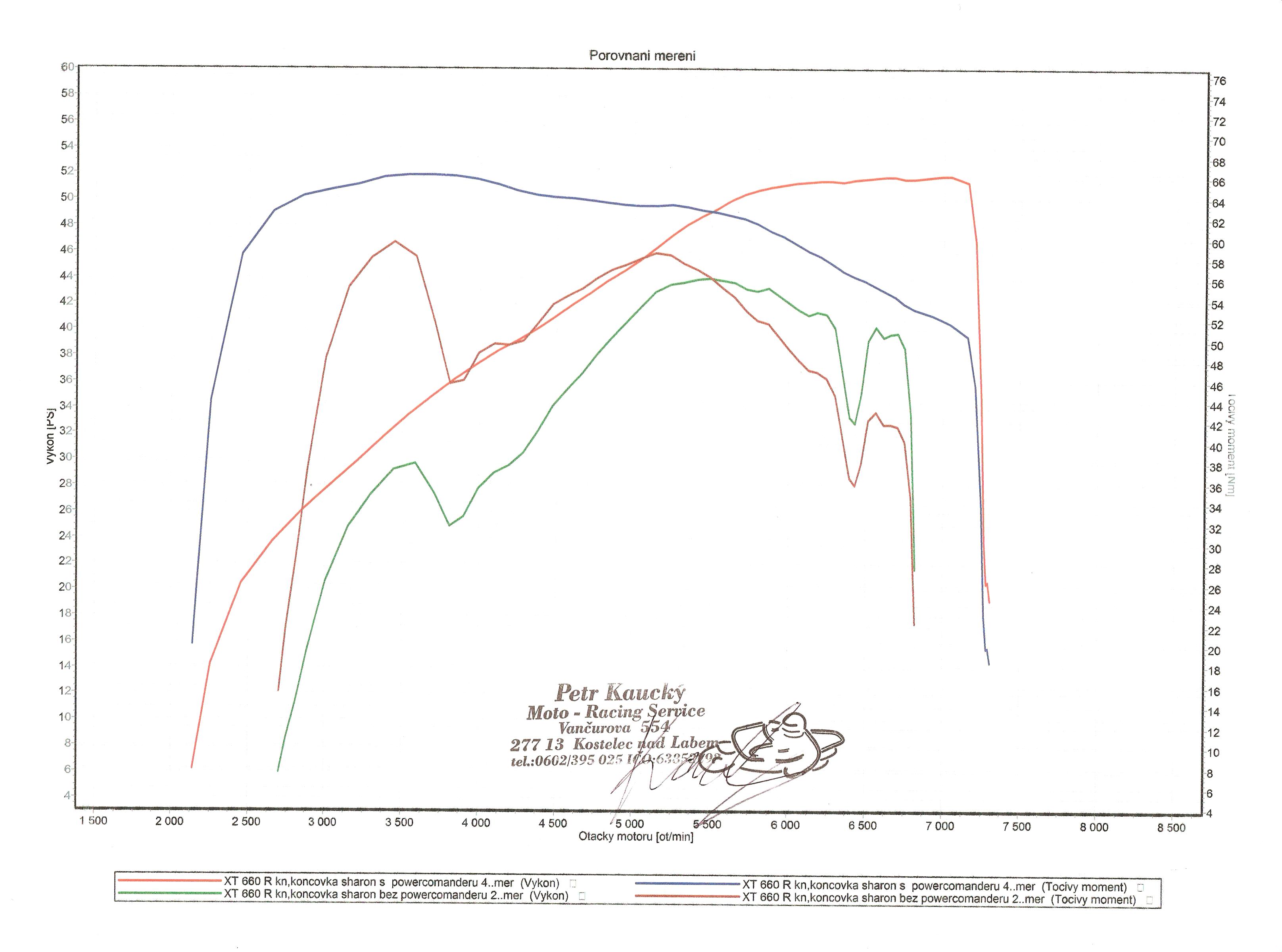

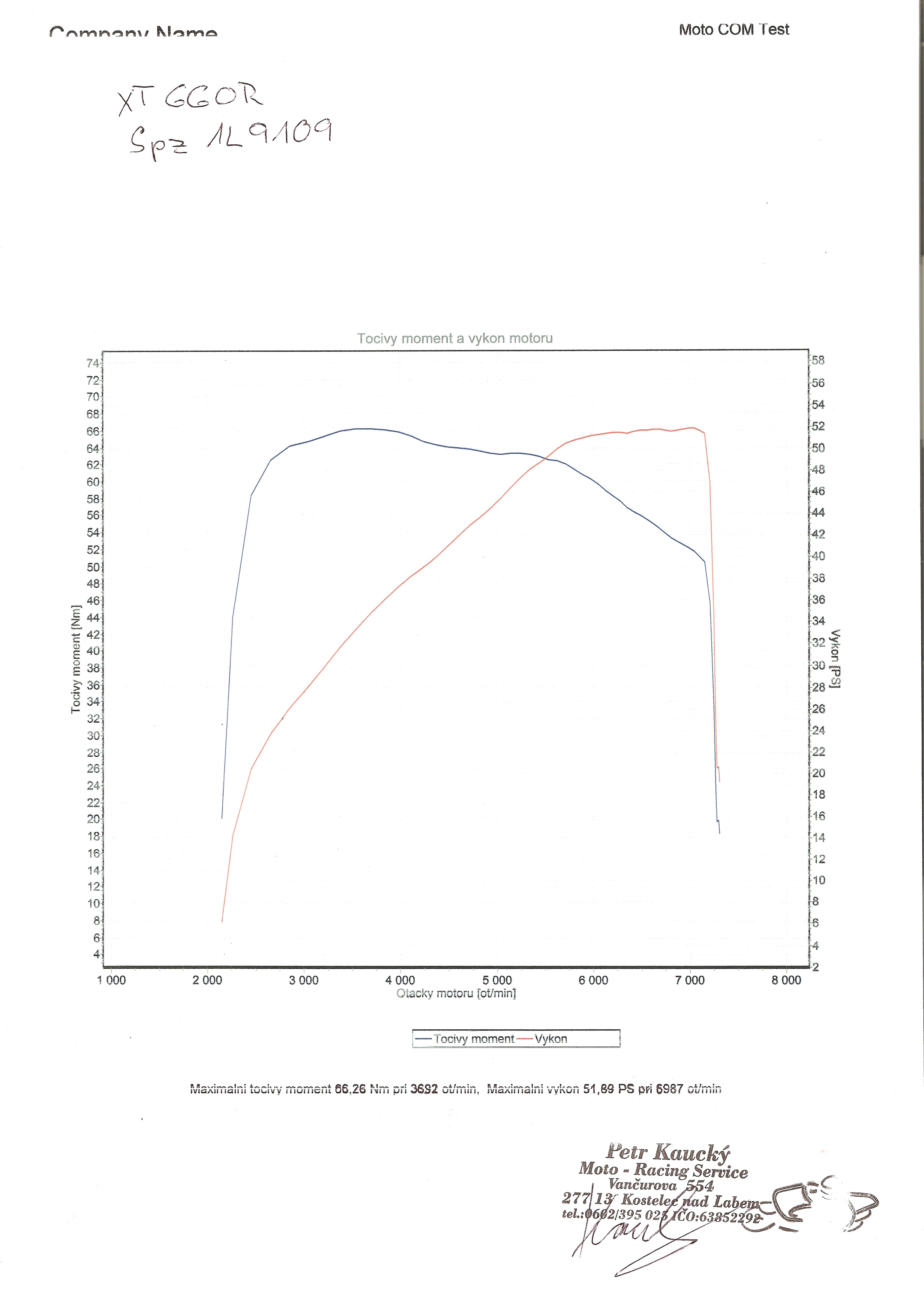

Mám grafy :yes:
1
52 koní, 66 Nm na zadním kole, že tam je napsáno xt660r si nevšímejte, pan Kaucký se upsal :roll: :P

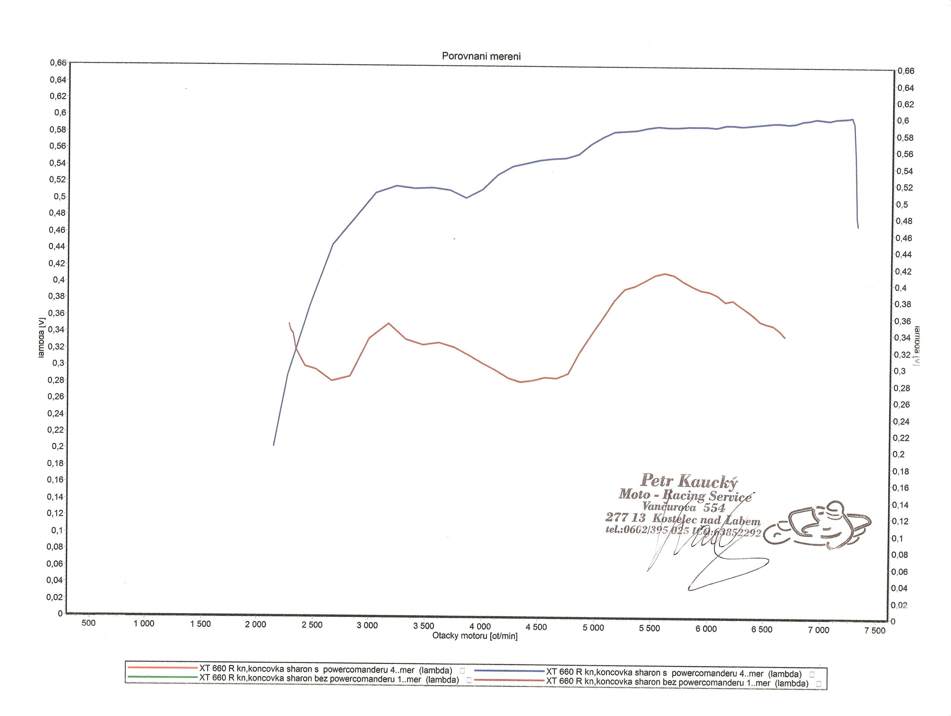

2
Tady to jsou údaje z lambdy, hnědá první měření a modrá křivka je už naladěná moto, co tam je ale za hodnoty ( V ) - to fakt nevím co to znázorňuje :)
3
Třetí gráfek :
Zelená křivka - výkon okolo 44koní - 2.hé měření(1. použitá paliv. mapa), první měření nemám graf.
Hnědá křivka - točivej moment kolem 60Nm, taktéž 2.hé měření
Tady je dobře vidět, jak motorka jela tak okolo 3500otáček/min a potom byla vlastně mrtvá, teď tahá až do konce a vadne až před omezovačem.
Modrá křivka - točivej moment 66Nm při 4.tém (konečném) měření
Červená křivka - výkon 52 PS při nalazení 8-) :yes:

hmm čeče solidní rozdíl!! kde si to měl na brzdě? u koho? jaký město? dokázal by tam s tím udělat něco i bez power comandru? hodil to na brzdu a poladil...
Re: Úpravy přes zimu ???? + graf z brzdy
Nový příspěvek od LiTe » ned 22. bře 2009 21:08:58
Máš to tam na razítku, kde to bylo dělaný :lol: Dílnu má v ovčárech za mělníkem, asi 60km od CL, bez komandru toho na stříkačce podle mě moc neudělá a určitě ne nic s křivkou, ale nejsem mekánik, takže nevím, má tam i mobil, tak skus brnknout ;)
