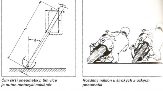

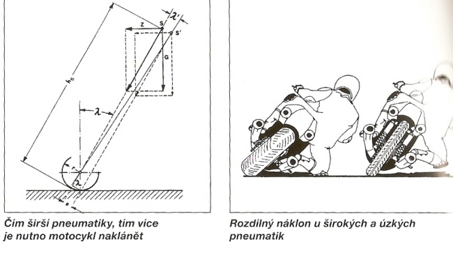

venca> nejsou moc široký ? nevaděj v náklonu?

Lite->erka se nenaklánějí tolik co ixka, víš :?: :P

ale naklánějí, v sobotu mě jářek pěkně doháněl :yes:

To je možné, ale nepotřeboval k tomu takový náklon, jako Ty.

Zde něco ohledně náklonů:

totr> :yes: :)

skoda ze to neni videt cely
