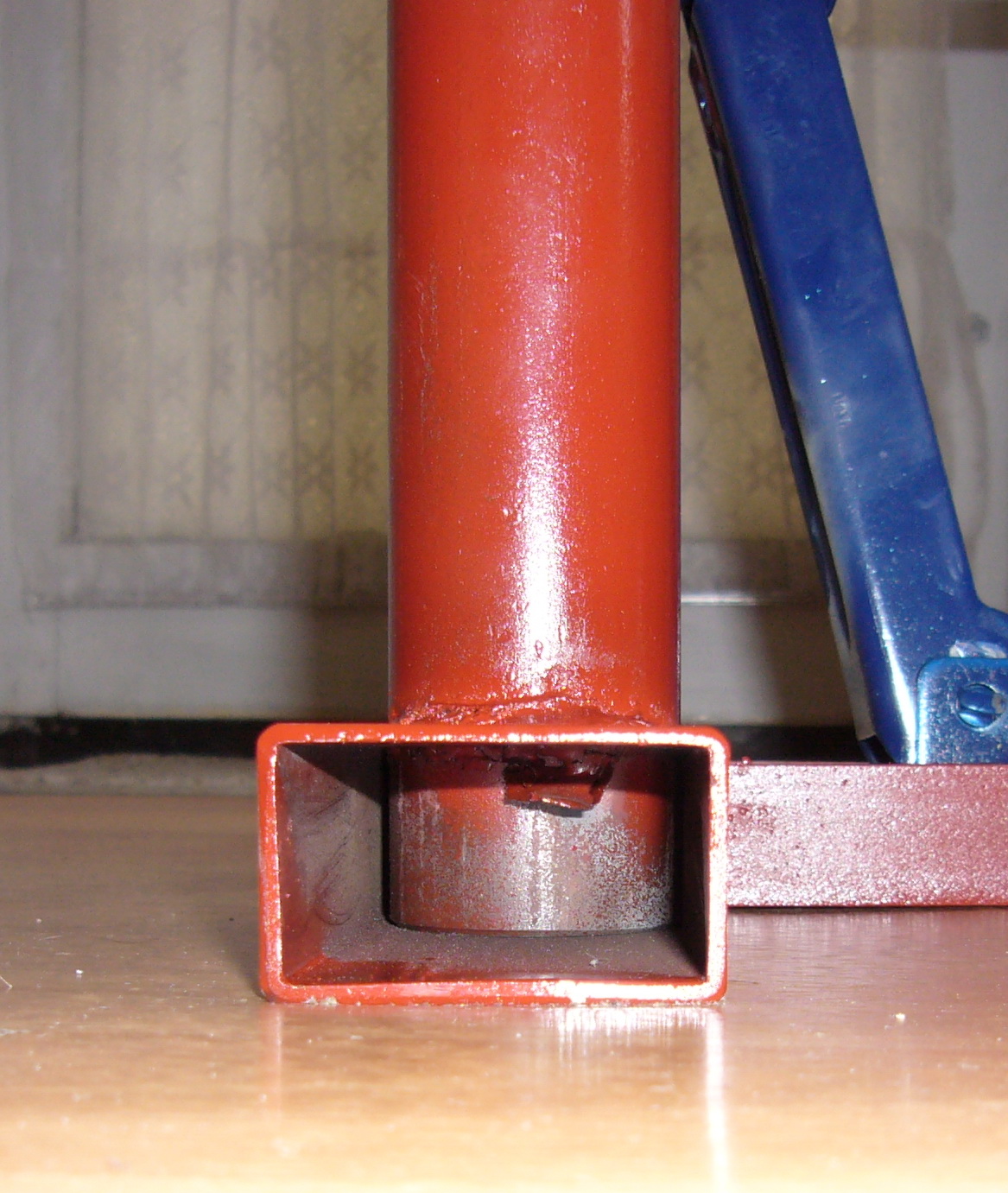

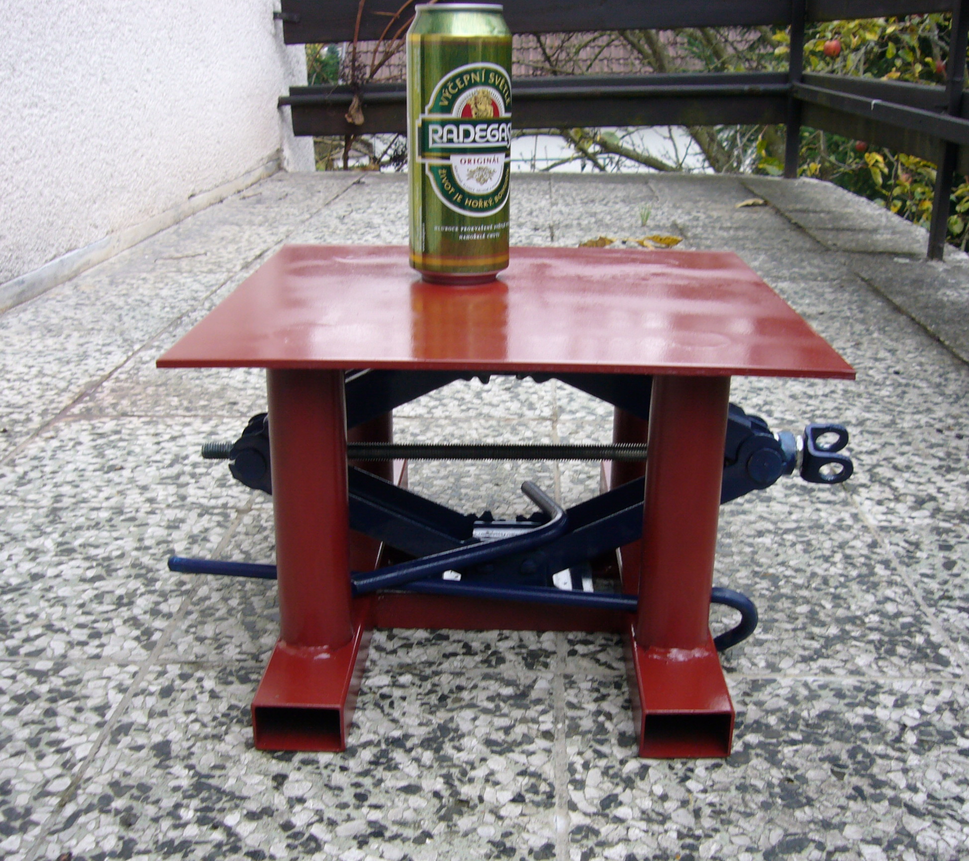

Kucí, tak zvekák už je na světě! Dolní poloha 210mm, horní 390mm, horní plotna 300x300.. Jeste to polepím nějakou pevnou gumou tak 3mm silnou..více fotek zde: http://www.xt660.cz/majitele/74/ Ten modry zvedak ma nosnost 1,5 tuny

, akorat to svaroval jeden znamy.. kdybych to svaroval ja, urcite by to vypadalo jinak

CeGo> jak přes kopirák
pěkne
,ty máš xko
vleze se ti to tam 21cm

dík tobě za inspiraci !!jj-Xko!no melo by, nameril jsem tehda necelych 22 k zemi od svodu.. takze by to natesno melo vyjit.. a kdyztak se to prizvednout trosku da.. zatim jsem to netestoval, protoze tam nemám jestu tu gumu.. ale myslim, že to bude oukej:)tatar píše:CeGo> jak přes kopirák![]()

Kluci, sundaval jsem dnes kola, použil jsem tátův zvedák na choppery do 500kg, chci vám sdělit, že sem to postavil normálně na ten plech, drží to, takže bych se nebál to natom mít postavený delší dobu, budu to tak mít minimálně týden, tak se uvidí, jestli to vydrží
