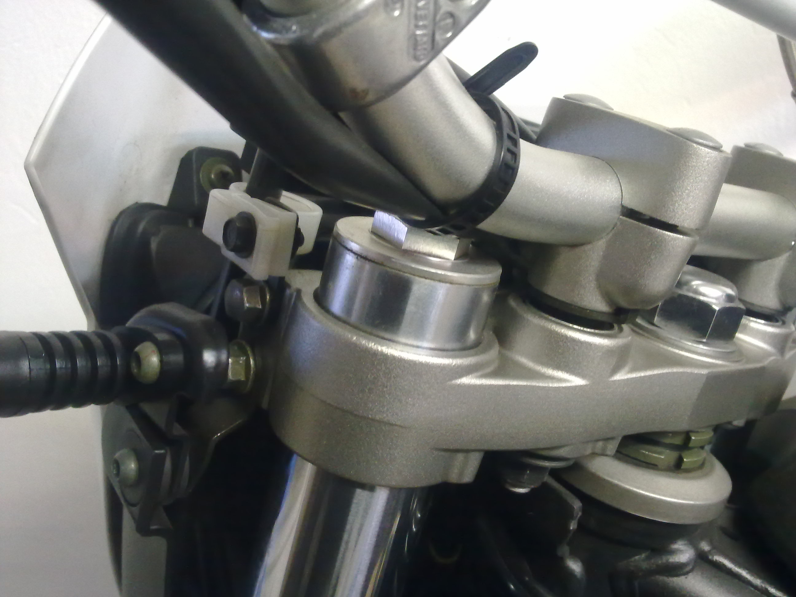

Potreboval jsem o neco snizit XTX kvuli sve zene, a tak pridavam par fotek pro ty, co maji stejny problem. Moto jsem snizil v sedle o 22 mm.
1) snizeni predku: predni vidle posunout v brylych nahoru o 20mm, staci pouze povolit srouby a posunout vidle.
2) snizeni zadku: vymena "kosti" prepakovani za delsi. Zde potvrzuji postreh z tohoto fora, ze pomer prepakovani/kyvka je cca 1:4, tedy pri prodlouzeni "kosti" o 6 mm klesla motorka o cca 25mm mereno v ose zadniho kola. Kosti - material nerez, povrchovka komaxit, roztec der 91 mm.

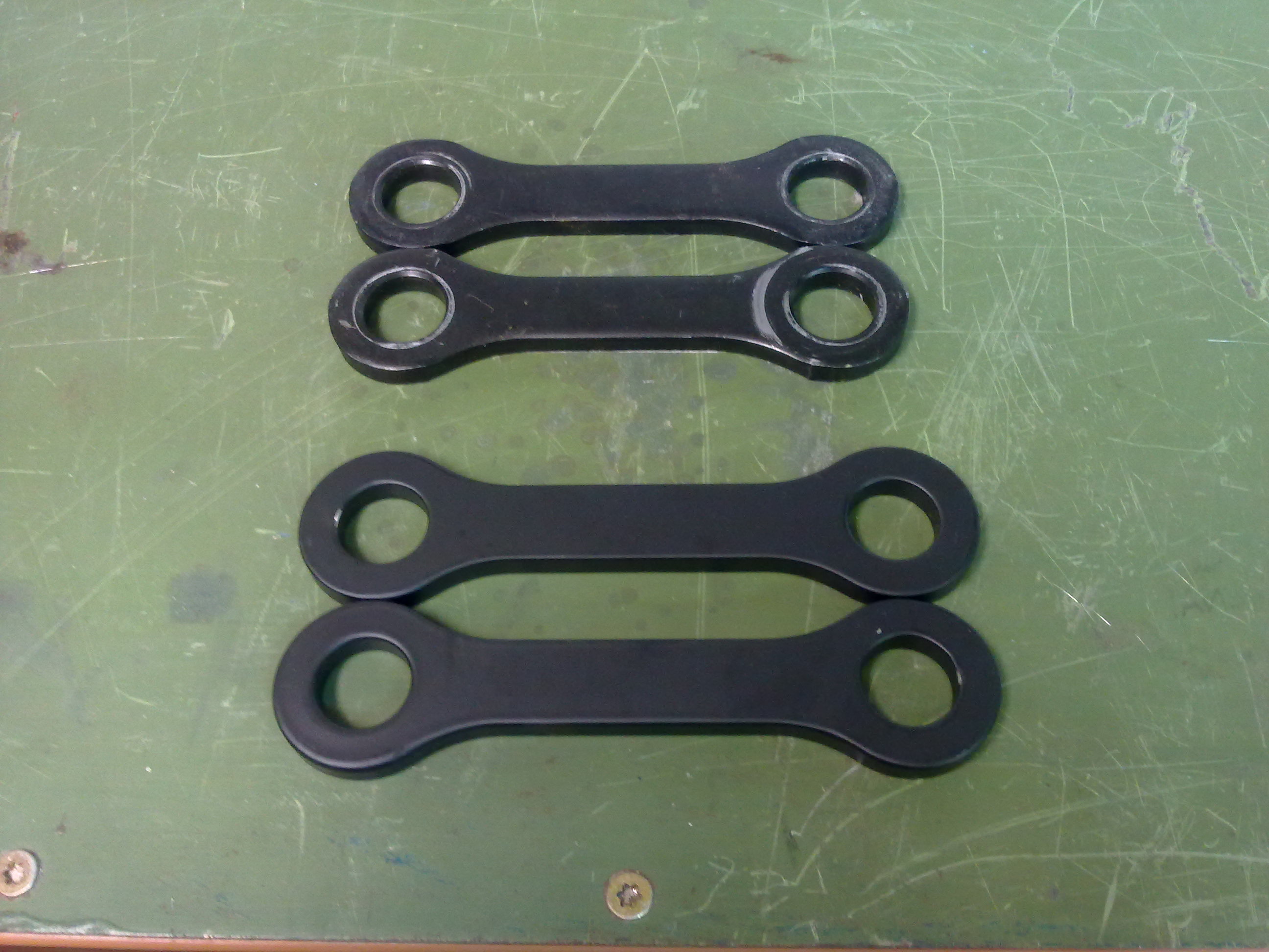

Nazdar, já to právě řeším - zadal jsem si výrobu kostí o 5 a o 8mm delších, tak předpokládám, že do 14 dnů bych to mohl mít a odzkoušet.myšák píše:Ahoj vespolek. Uvažuju o snížení mojí Tenerky. Přece jen mých 170cm je na tuhle krasavici krapet na fest. Chtěl jsem zeptat - když povolím přední vidle o cca 2cm a na zadek hodím přepákování (-35mm), změní se tím nějak zásadně jízdní vlastnosti? Nerad bych po tomhle zásahu z motorky, která jezdí luxusně, vyrobil nějakou "užovku".Díky za odpověď.
Proč dvoje ?
Tenerky mají větší přepákování i delší kosti než xt660 X a R a asi to zatím nikdo tady z fóra nedělal, tak budu zkoušet o kolik mm se to skutečně sníží. Rád bych dosáhl snížení o 2cm, aby to nemělo zásadní vliv na změnu jízdních vlastností.
Vycházím z toho předpokladu, že menší osoby i méně váží, tak ve finále i snížená Tenerka řízená nižším a lehčím jezdcem bude jezdit ve stejné světlé výšce jako nesnížená Tenerka zatížená vysokým a více vážícím chlapem.
Ještě je třeba myslet na to, aby z.kolo po max. zatížení nedřelo o "krabici" výfuku, v mém případě o nářaďovou schránku.

nechtelo se mi delat vice kosti systemem pokus - omyl, tak jsem hodil moto na naslapny stojan, podlozil kyvku heverem na auto a odmeril osu kola od zeme. Pak jsem vyhodil cep prepakovani a heverem pozvedl kyvku o pozadovany kus. Nasledne zmeril roztece ok prepakovani a proporce novych kosti byly na svete
U XT je to cca 1:4, takze pri prodlouzeni kosti o 6 mm se snizila osa zadniho kola o 25mm.
Jinak pokud snizujes moto na prepakovani (zadek) je dobre snizit i predek aby byla zachovana stejna geometrie a rozlozeni vahy napr. pri krizovem brzdeni. Po snizeni si nezapomen seridit vysku predniho svetla, at nesviti panu bohu do oken.

Tak mám snížen zadek o 30mm (kosti delší o 8mm). Zkouška "na suchu" ukázala, kdy Tenerku houpavě zatěžovali dvě osoby a za nosič částečně já (+2 plné kufry, tj. cca 250kg) , že nejméně 2cm zbývají volné nad z.kolem.
Zkouška v terénu i na silnici také proběhla. Na silnici je snížená jistě lepší, v terénu je to otázka ... v těžším terénu je lepší vyšší podvozek a neřešit zda vždy došlápnu na zem, ale u Tenerky jsem se rozhodl pro opak; přitom v souvislosti s tím, co jsem napsal výše, se bavíme jen o drobné změně - nejde tady o nic zásadního. Tenerku nemám na zdolávání klád přes cestu, ani na kamenitá koryta řek nebo hluboké bažiny atp.. I tak světlá výška oproti jiným značkám zůstane výšší.
Bobe, děkuji Ti za návod, byl mě užitečný. (U Tenerky lze seřizovat hlavní světlomet i za jízdy, třeba i v rukavicích.)
Myšáku, těch "Tvých" -35mm vidím jako max.možný limit.

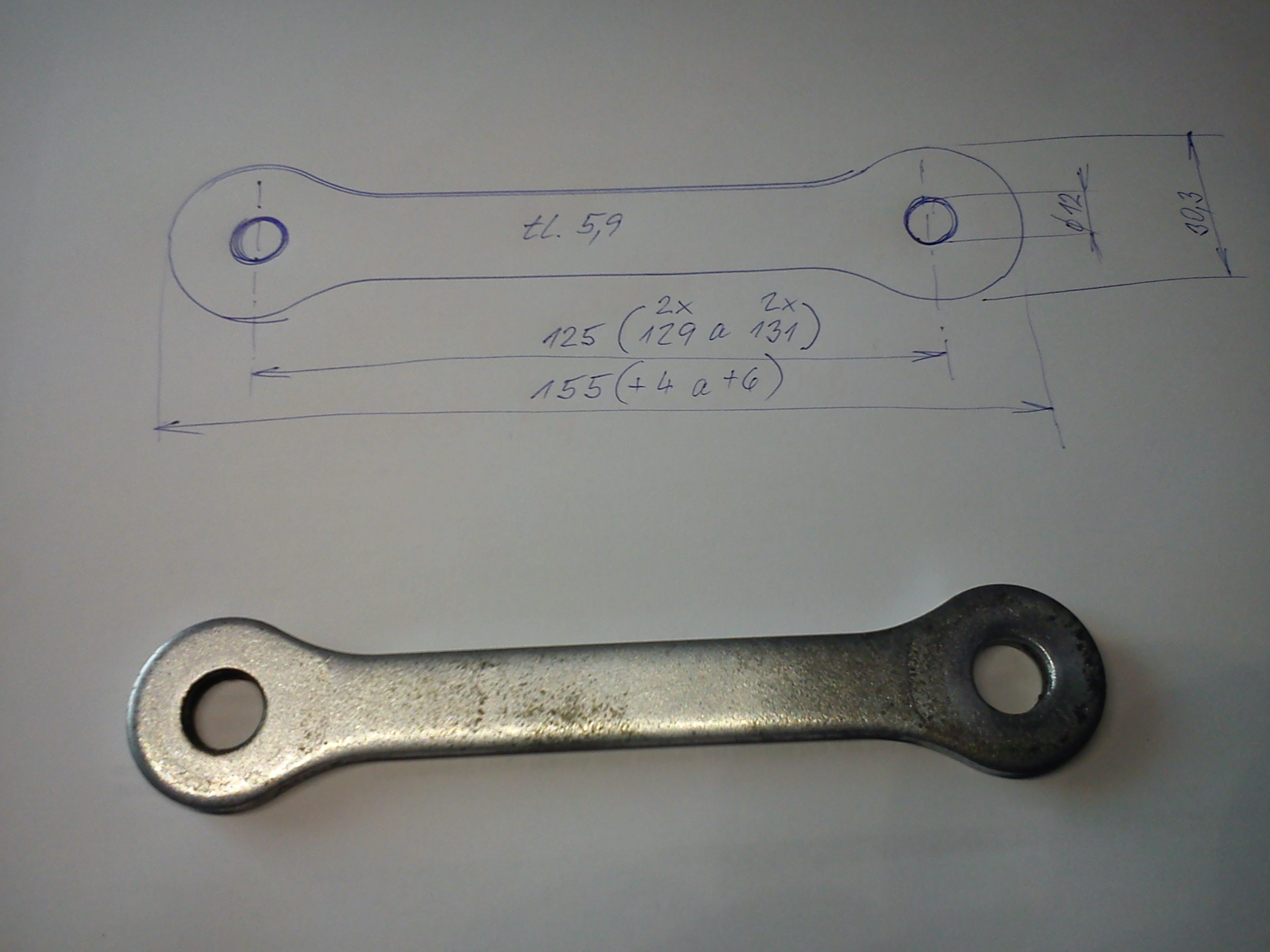

Ve firmě pro kterou dělám mám možnost nechat si udělat tu a tam nějakou drobnost výhradně jen pro sebe, jako všichni zaměstnanci.
Z toho co jsem už tady na vláknu napsal, mě dvoje kosti zbudou a to originální a ty druhé co jsem nepoužil a jsou prodloužené o 5mm (to snižuje Tenerku o 2cm). Zatím se jich zbavit nechci, to by případně šlo až odzkouším (dlouhodobě) ty o 8mm delší.
Kdo má vrtačku a brusku to musí z pásoviny zvládnout.
Přikládám foto mého náčrtku a originální kosti (údajů v závorkách si nevšímejte, nakonec jsem nechal udělat delší o 5mm a o 8mm)
Filipe - vtipálku, asi jsi si nevšiml, že se tu řeší Tenerky. Když v terénu třeba s předním kolem na nenápadné muldě nedošlápneš, tak se válíš
177 a 85-90kg, ale musím doplnit, že soustavně jezdím s plnýma kuframa (tj. +30kg), a nyní došlápnu oběma celými podrážkami. Po snížení a zatížení 120kg s poloprázdnou nádrží, má moje Tenerka světlou výšku 19,5cm.kadetom píše:Kolik přesně vážíš a měříš?A jak přesně došlápneš na zem? Mám 178 cm a je na mě také vysoká... Máš možnost ještě nechat dělat další kosti? Měl bych zájem
