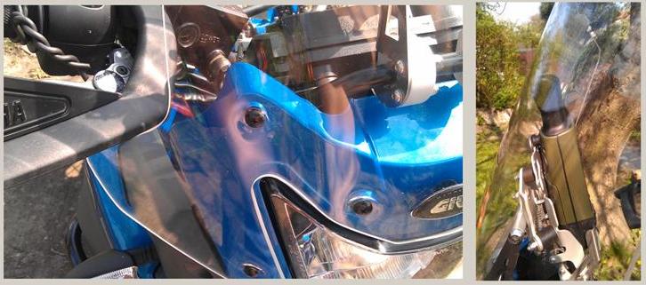

Tak plexi GIVI na moji XT660Z minulý týden v pořádku došlo.
Jak je jasně vidět, byť na velmi špatné fotce, je o dost větší než originál Yamaha. Je o cosi širší ve spodní rozšířené části s těma "ušima", po celé délce je celkově širší od 5 do cca 8 cm, celkově je vyšší téměř o 10 cm. Na rozdíl od originálu je čiré, materiál je o zhruba 0,5 mm tenší a nemá tak výrazné "prolomení" po okrajích jako origo, spíše je jaksi plynule zaoblené. Předpokládám, že bude opravdu poskytovat lepší ochranu proti náporu vzduchu, lepší komfort při cestování. Proudění vzduchu okolo plexi a tedy i problém hluku v mojí Schuberth C3 však zůstává otázkou. Já jsem si totiž s tímto plexi D443ST od Givi nezajezdil ...
a) Moje Tenerka je vybavena originálními chrániči páček a blastery Yamaha a právě rozšíření plexi Givi v jeho spodní části brání natočení řidítek do krajních poloh - chybí tak 0,5 cm v každém bočním dorazu.
b) Mám instalovánu "hrazdičku" a držák GPS pro moji XT od Touratechu. Díky rozměru a sklonu Givi nemohu připevnit GPS - buď překáží plexi, nebo překáží budíky. Jedině pokud přídavnou hrazdičku sklopím hodně dolů, tak GPS zasunu a zajistím v držáku, ale ta pak částečně zakrývá otáčkoměr a kontrolky ... Takže nepoužité a nepoškozené plexi zasílám zpět prodejci, který mě vyšel vstříc a bez problému mě vrátí pořizovací cenu zboží. Díky

Nazdar, namontoval som vyššie plexi od GIVI na XT660Z. Aerodynamický hluk skoro úplne zmyzol /mám 178cm/ a prakticky sa dá jazdiť s otvorenou prilbou /keby nebolo múch....
/. Táto zmena výrazne pomohla, môžem iba odporúčiť.
