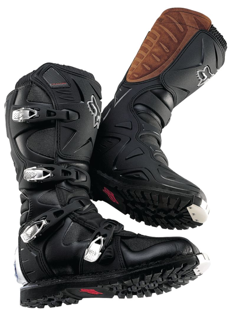

jj je to tak, u ciste krosovejch botek, ktery maj vysoky narty, je to docela problem, ale jak pise tady kolega, tak staci na tom tisicihranu posunout o jeden ci dva zoubky a je to v pohode.. jinak ja osobne mam FOX Tracker, sou to enduro boty spis na cestovani, takze ten nart neni tak vysokej..

Ty Alpiny sou good, u tech se ani bat nemusis, ty nedelaj s vysokym nartem, dneska sem na ne koukal, cucel sem na TECH 7,8 a 10... hlavne promyslete na co to chcete, pze ciste zavodacky boty nemaj cenu, frajeri v tom odjezdi 20 minut a sundavaj to, krosovy boty sou dost vyztuzeny a zpevneny, takze na cestovani zadna balada a vy v tom budete treba pul dne a to nemluvim o tom, ze treba v tom budete i chvili nekde chodit..
Proto radsi, kdo chcete cestovat, poridte naky cestovnejsi, vetsinou to sou ty levnejsi modelovy rady od kazdyho vyrobce, takhle vypadaj treba ty trackery:
http://www.hangloose.se/images/Crosskla ... erboot.jpg
a nebo terennejsi verze
http://s7d2.scene7.com/is/image/Motospo ... is?wid=800
rozdil je jenom v podrazce, ale ty terennejsi mam pocit, ze se tady moc sehnat nedaj, ale to je sumak, i klasiky drzej na stupacce dobre. Jinak naprosta spokojenost, kozel je ma taky, sice jinej modelovej rok, ale rek bych, ze si taky posusnava

kenyo> jo tak tydle botky budou hodne pohodovy a chozeni v nich urco nebude delat potize
lite> neboj vymeknou, konstrukcne koukam, ze neco jako ty my Foxace, takze se s nima za chvili zjijes a bude to ok, je fakt, ze na chozeni to je horsi, ale co, clovek si zvykne ne
