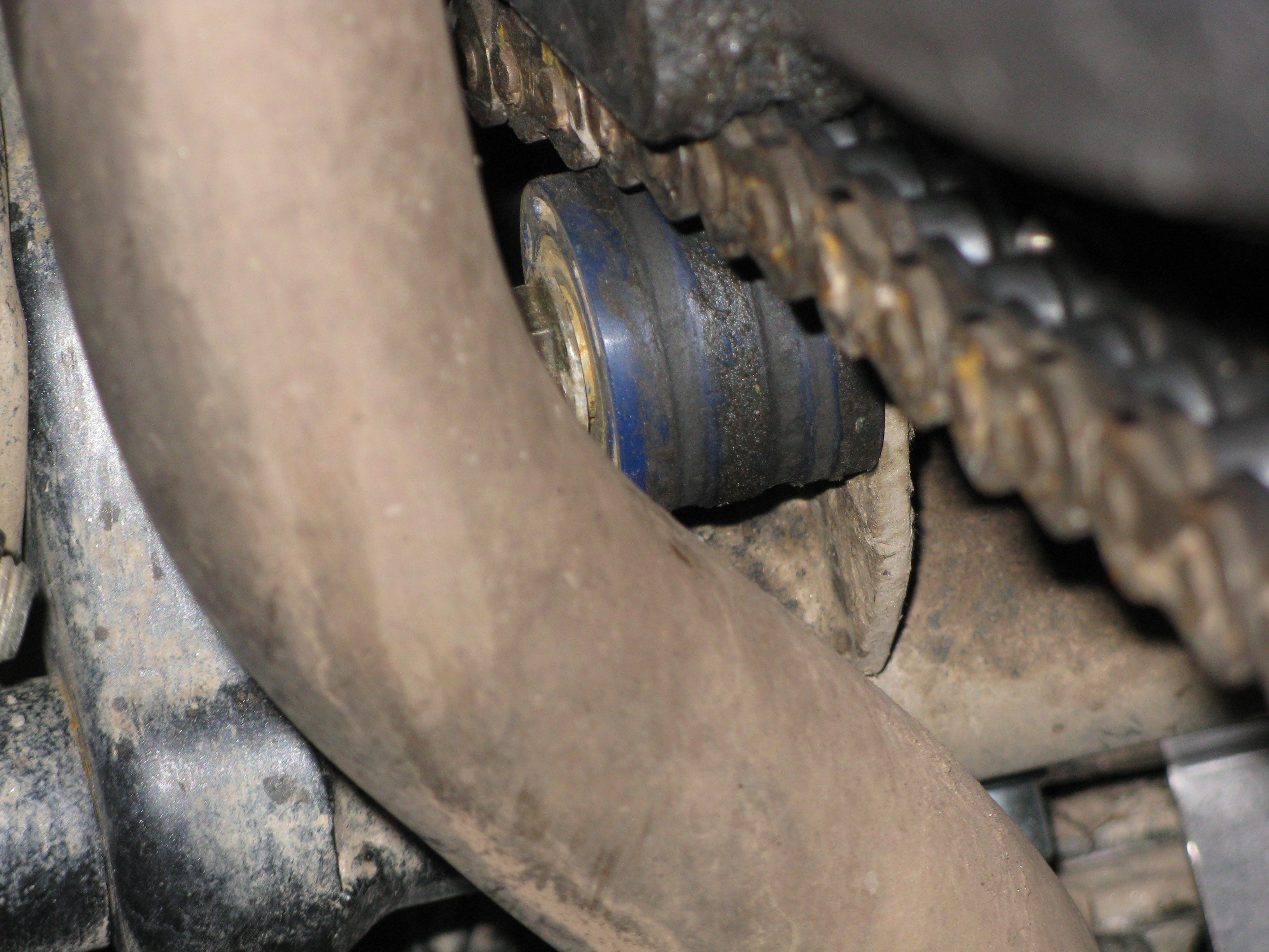

kenyo píše:čoveče Jirko to bude boj s větrným mlýnem ;) .. jedině guma.. sice nevydrží moc ale je ticho a točí se v poho.. bud varianta orig yamaha a nebo rolna s ložisky.. btw. už to někdo vyzkoušel na xt?
Já tam mám tu rolnu s ložiskem a jsem s tím spokojen ;). Už to ani tak nerachtá jako ze začátku..

Nový příspěvek od Radek » sob 25. dub 2009 17:28:32
ty jo já vůbec nevím. Kupoval jsem jí v Praze v Razzu. Byla modrá, víc nevím :mrgreen: ..

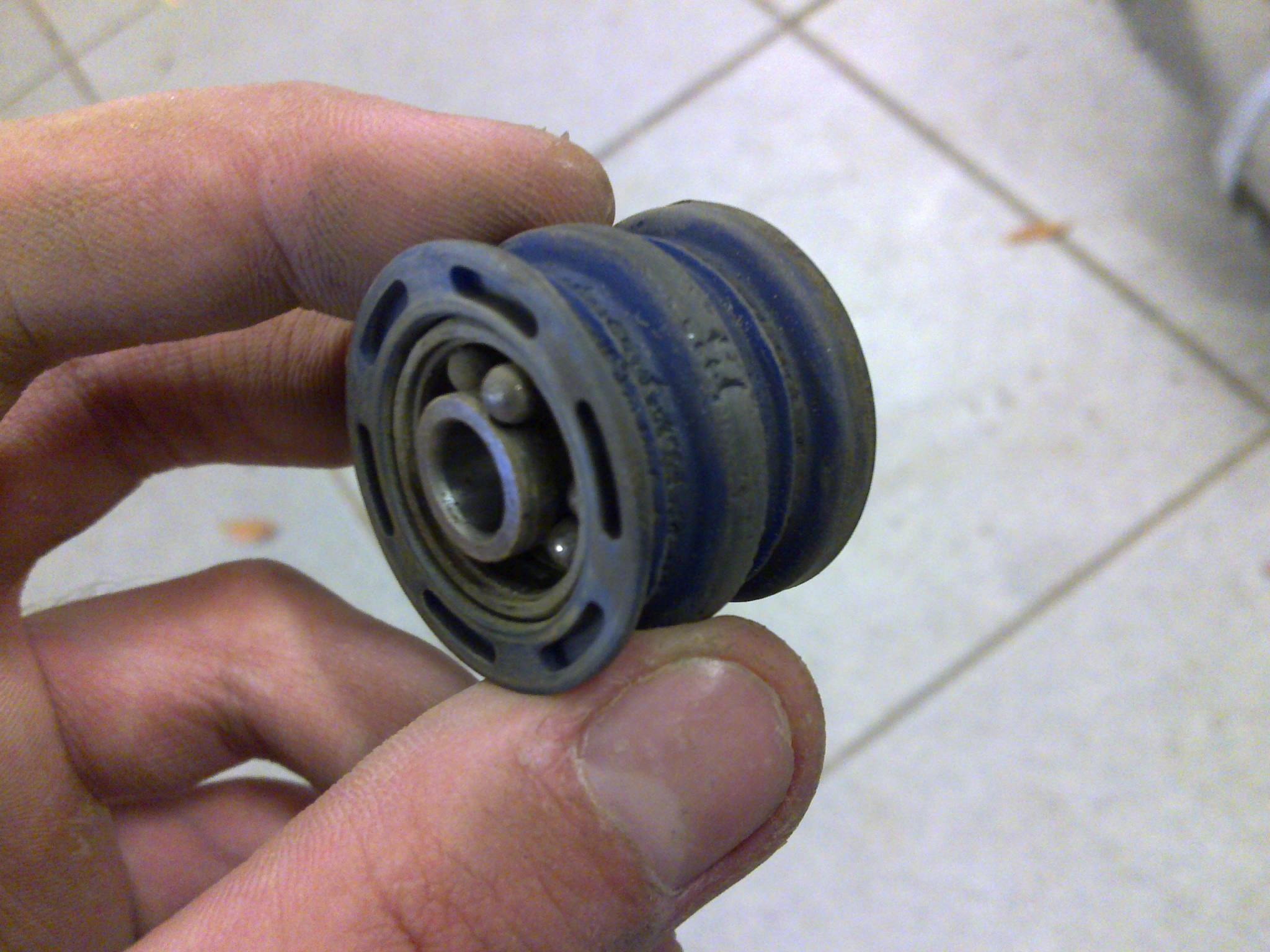

Nový příspěvek od Radek » čtv 19. srp 2010 17:19:04
Moje rolna po cca 5000km. Ložisko se už dávno podívalo ven... Teď koupím raději zase origo :yes:

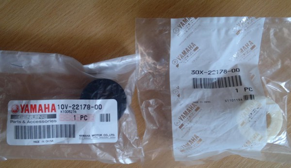

Nový příspěvek od Vladik_T » stř 28. zář 2016 16:12:27
Přidám pro jistotu objednávací číslo: 30X-22178-00-00
