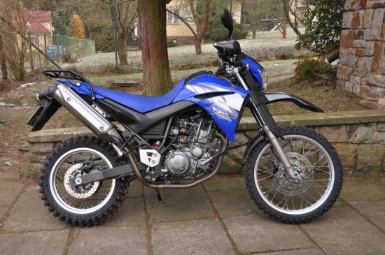

Myslím, že offtopicu bylo už dost, tak se teď pokusím shrnout moji dokončenou přestavbu na
R-ko

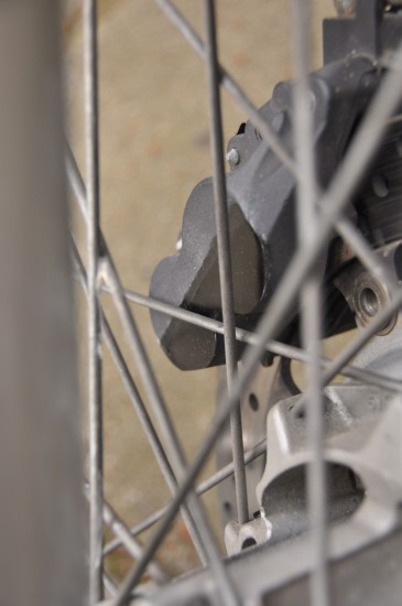

Dával jsem komplet origo kola z XT660R, takže jsem se s žádným problémem nesetkal. Nejhorší pro mě bylo brousit přední brzdič. Já tyhle nevratný změny strašně nerad
 ..chvíli sem přemejšlel, jestli kola radši neprodám
  Pak jsem ale sebral odvahu a začal pomalu brousit (akorát jsem prohluboval tu původní šikmou plochu). Než dráty přestaly škrtat, tak jsem nasazoval kolo tak 20x
  Teď je tam cca 1mm mezera a jezdím pomalu kolem baráku a pozoruju jestli to nebude málo. Zatím dobrý.

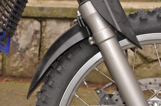

Přední blatník se mě povedlo sehnat levně originál z XT660R a jelikož neplánuji žádný kros, ale jen lehčí offroad výlety, tak snad bude stíhat pobírat bahýnko.

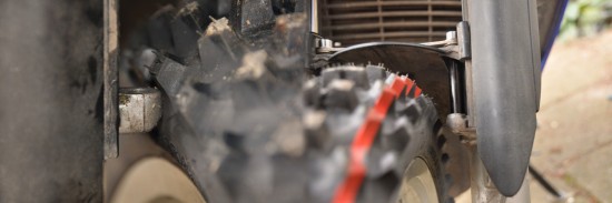

Aby nelítal veškerý bordel z cesty přímo na motor a chladič, tak jsem musel ještě pořešit zadní origo lízátko. Sehnal jsem akorát delší imbusy a blatníček vypodložil nařezanou trubkou a podložkama. Ten malý blatníček jsem musel stáhnout jen na 3 šrouby (drží to s přehledem), jelikož pravý přední se mě tam nějak nevejde kvůli špuntům, které trčí na této straně nějak moc do boku. Až se divím, že neškrtají o vidli. Zkoušel jsem i jízdu bokem ke svahu, aby se pneu co nejvíce přimáčkla k pravé vidli a bylo to dobrý, nedotkla se. Dál jsem ještě vrátil originální zadní zástěrku, origo prdítka a namontoval Touratech stupačky. Proste uplně nová motorka
Takže teď už snad jen to finální foto.
.....tramtadadááá
									R-ko
.....tramtadadááá

ninja> pojezdíš ještě nějaký km a on se ráfek potom srovná sám, aby neškrtal, mě škrtal lehce o gumu ale po cca 100km se to srovnalo a je klid
						- Ninjaman
 - Příspěvky: 135
 - Bydliště: Rokycany
Re: Jak dostat enduro kola na XT660X.
Ráfek škrtal o gumu? Nejak nepobírámLiTe píše:ninja> pojezdíš ještě nějaký km a on se ráfek potom srovná sám, aby neškrtal, mě škrtal lehce o gumu ale po cca 100km se to srovnalo a je klid
Jinak už jsem najel prvních 35km OFF a paráda, nikde nic nedrhne. Akorát já občas zadrhnu
teda guma škrtala o ten držák blatnicku na vidlici
lite> myslím, že ten ráfek se už ani nehne
 . Dá se to nechat srovnat do osy tak, aby to bylo stejně z obou stran. Je ale otázkou, zda to má smysl...
Já když si nechal vyplétat přední kolo, tak se to vycentrovalo a po nasazení jsem měl k pravé vidlici asi 4cm a k levé cca 2cm
 . Přesně jsem to změřil a chlapíkovi řekl, že bych to chtěl o 1,85cm posunout vpravo. Nastavil risku a po 10 minutách bylo hotovo
