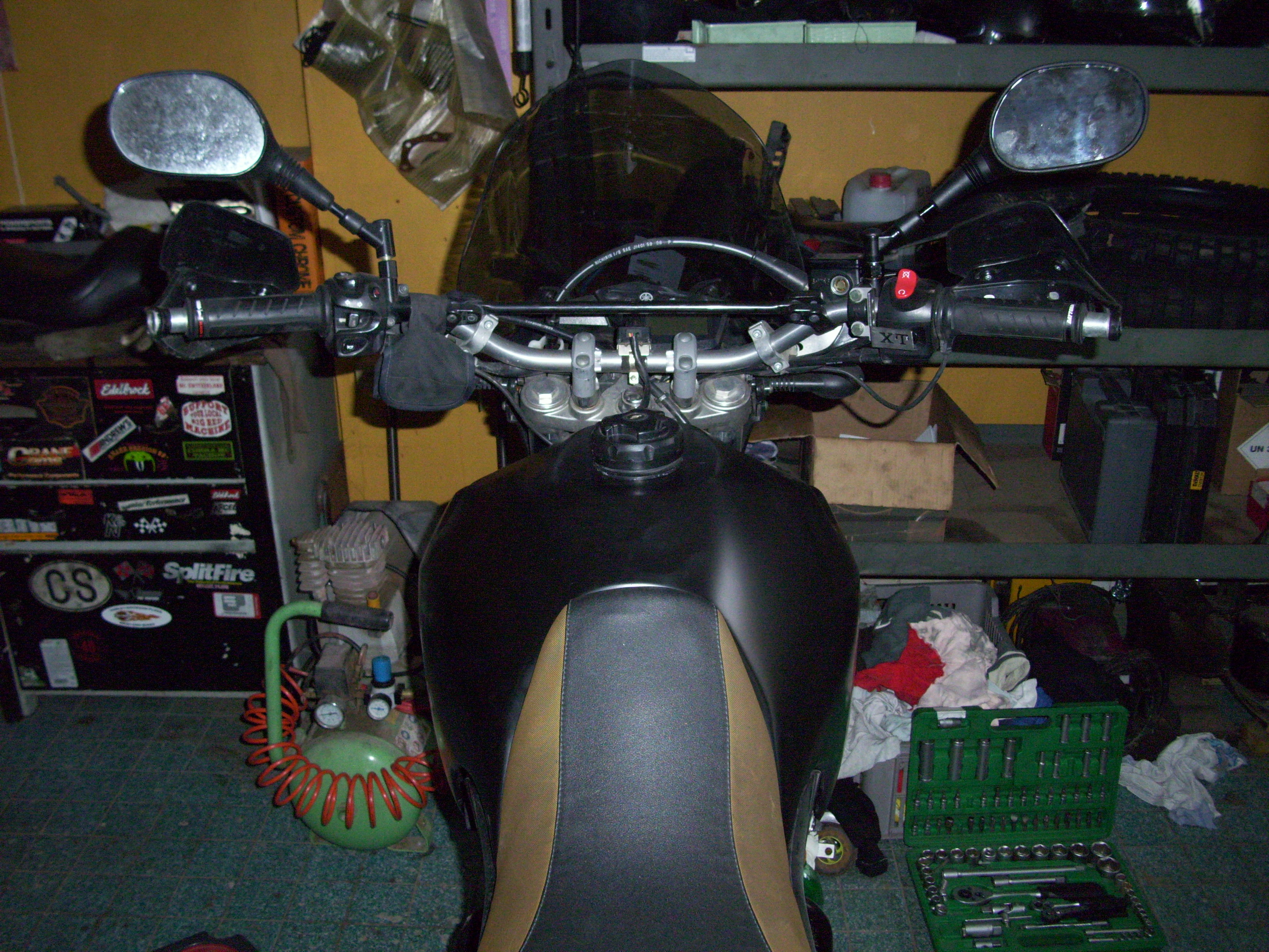

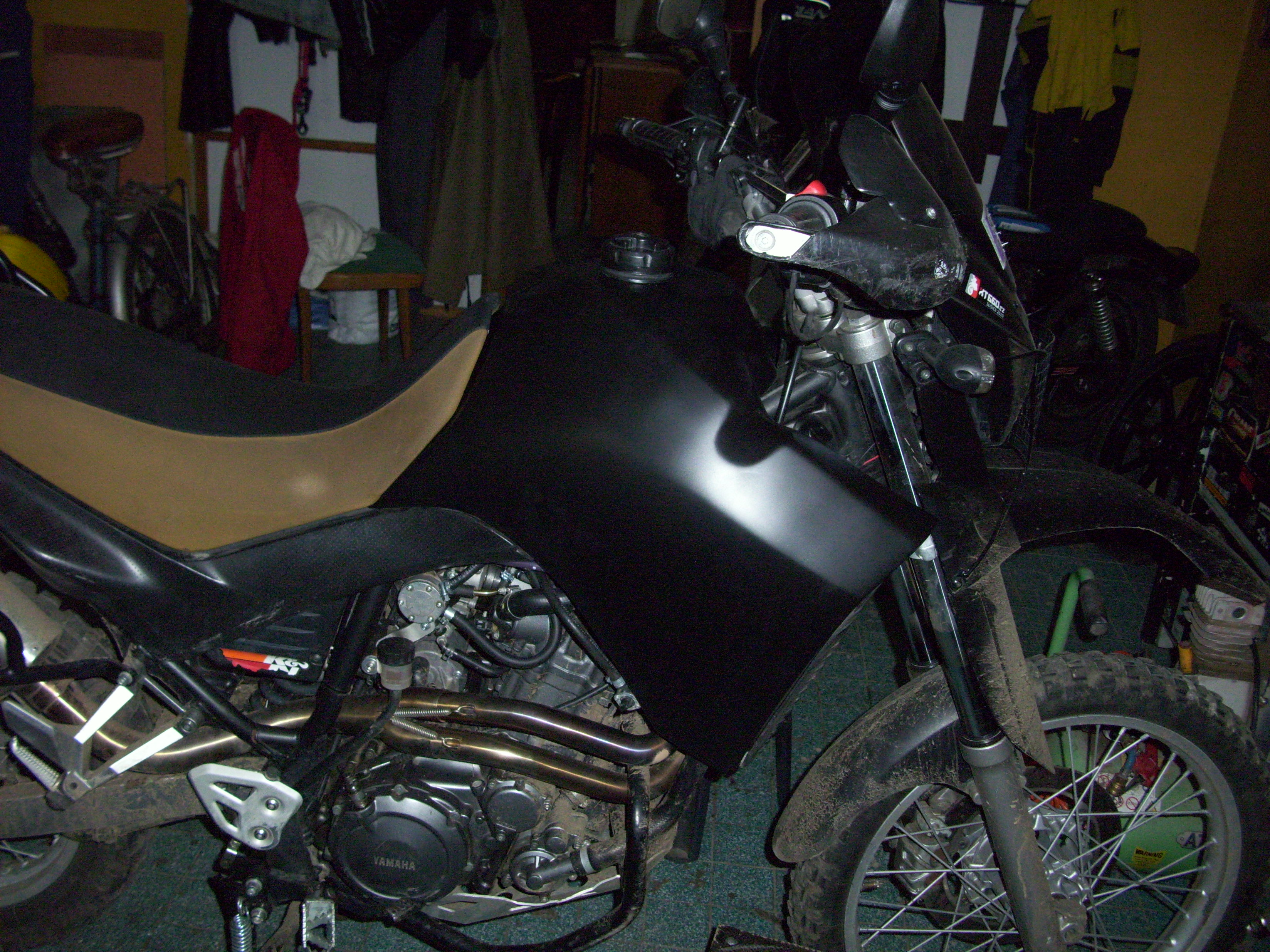

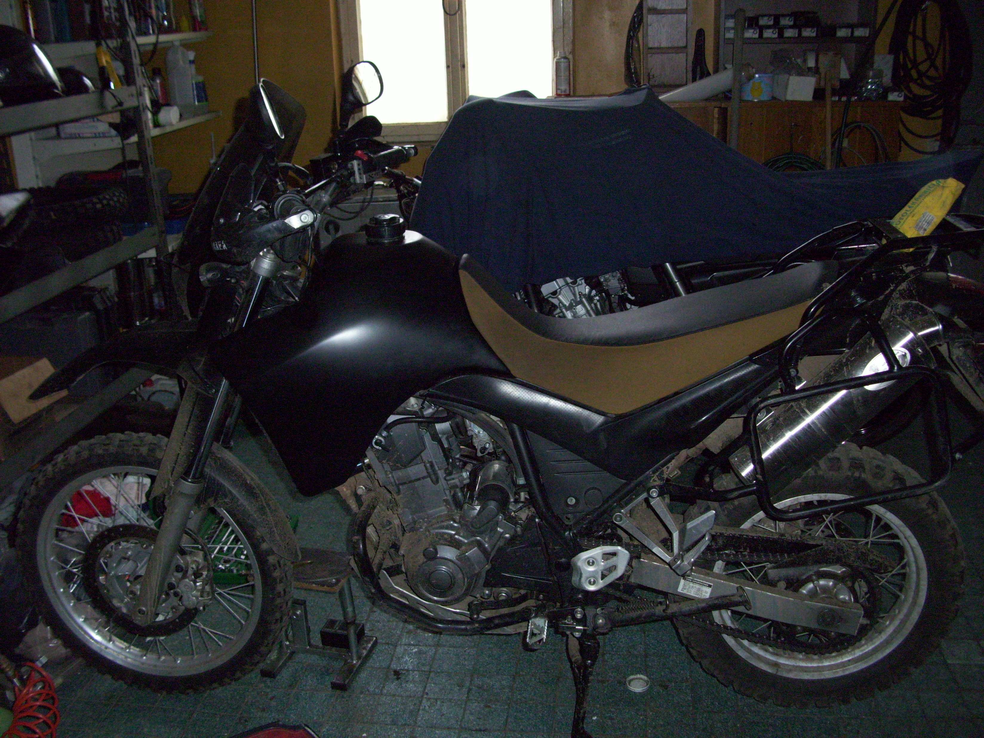

A takhle to vypadá na motorce

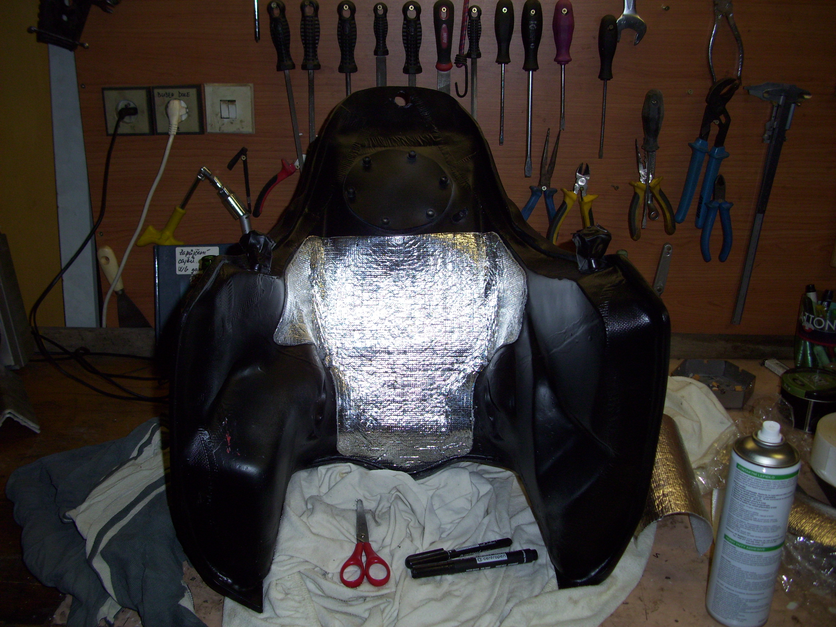

Trochu tvořivosti a nalepit izolaci, použil jsem standartní izolaci na trubky ve dvou vrstvách.
To je ona. Přijde do kaslíku na vercajk a pasuje tam jak prdel na hrnec.

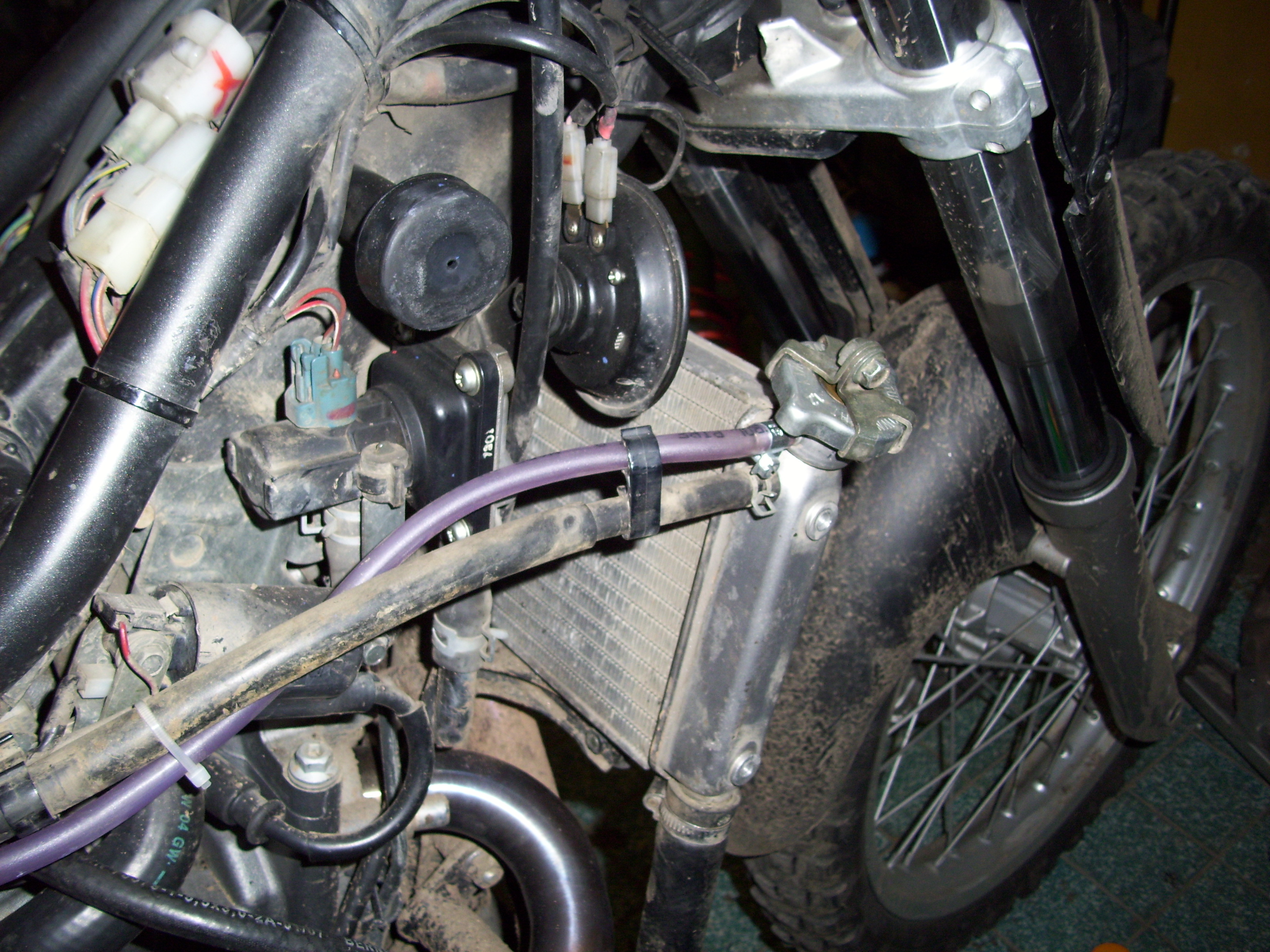

Expanzka musí pryč, ale je k tomu jiná.

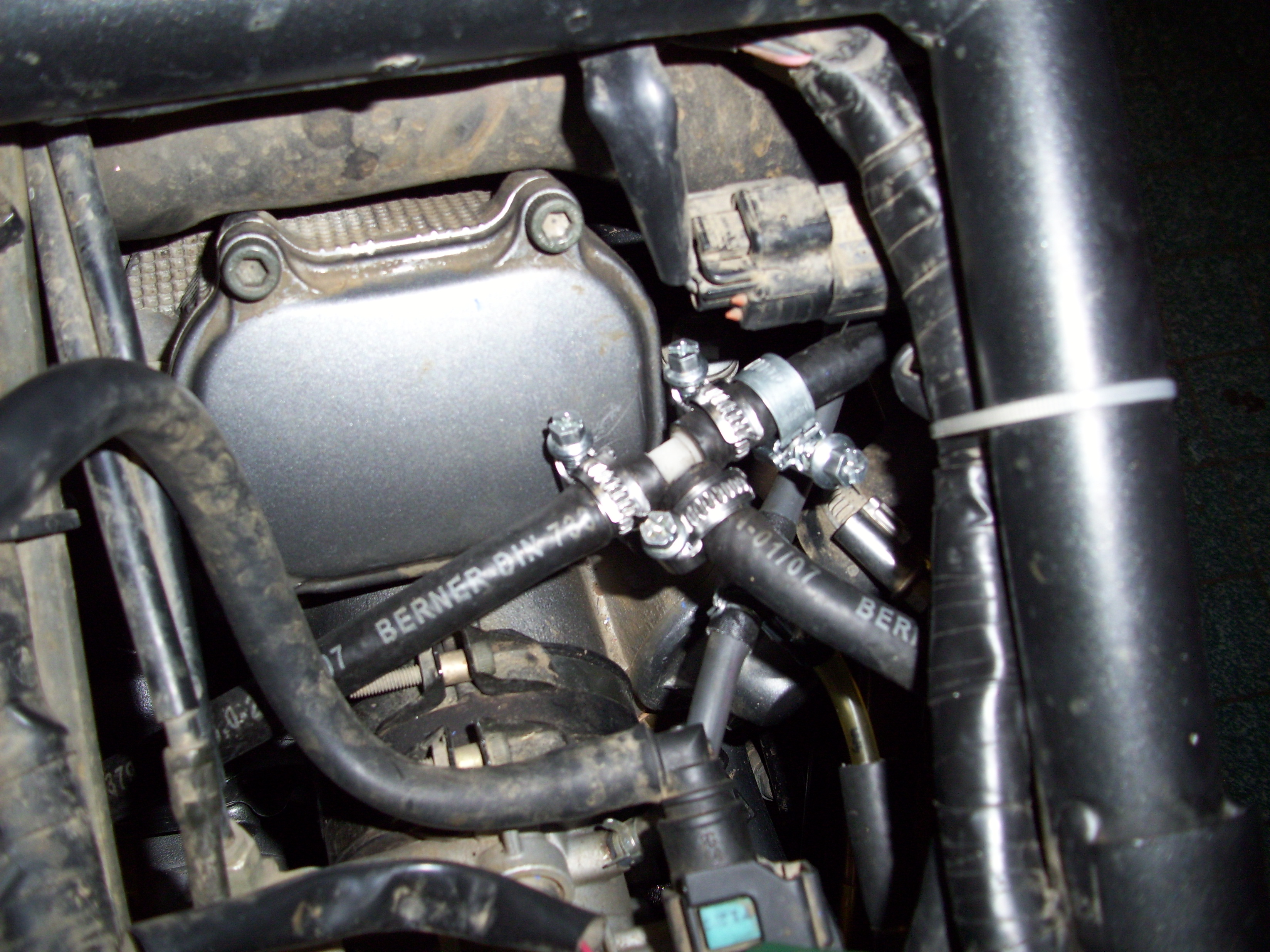

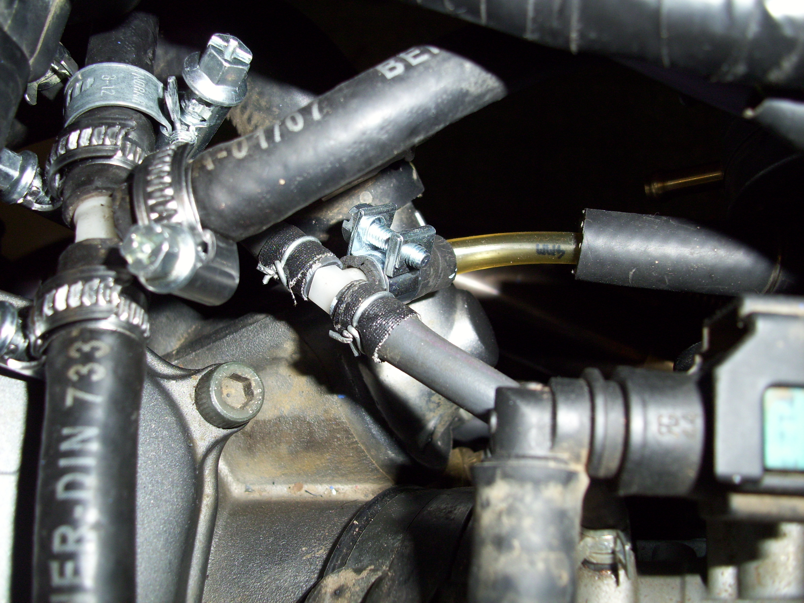

Ještě jednou Téčko na benzín.
To jsou Té spoje, ten vlevo větší průměr hadic je na benzín z bočních kapes do nádrže a ten menší vpravo se žlutou hadičkou je přívod vzduchu do čerpadla na předchozím obrázku.

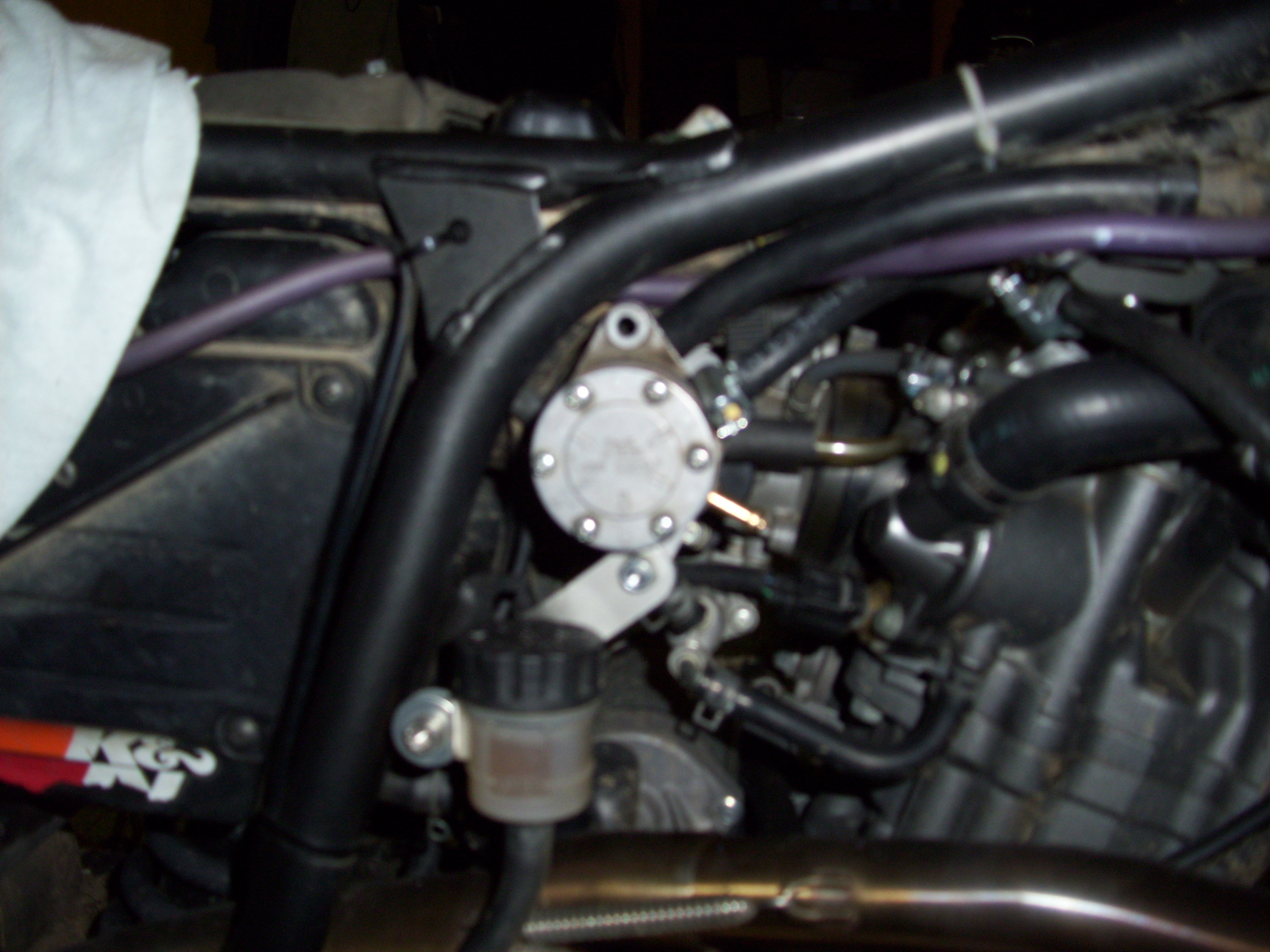

Ta stříbrná věcička, kterou na XTéčku standartně nenajdete je přídavné čerpadlo, které saje benzin z bočních kapes do malé vaničky okolo čerpadla v nádrži.

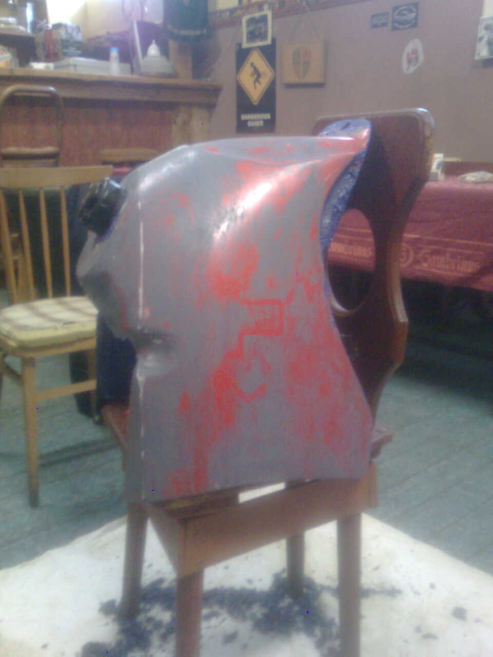

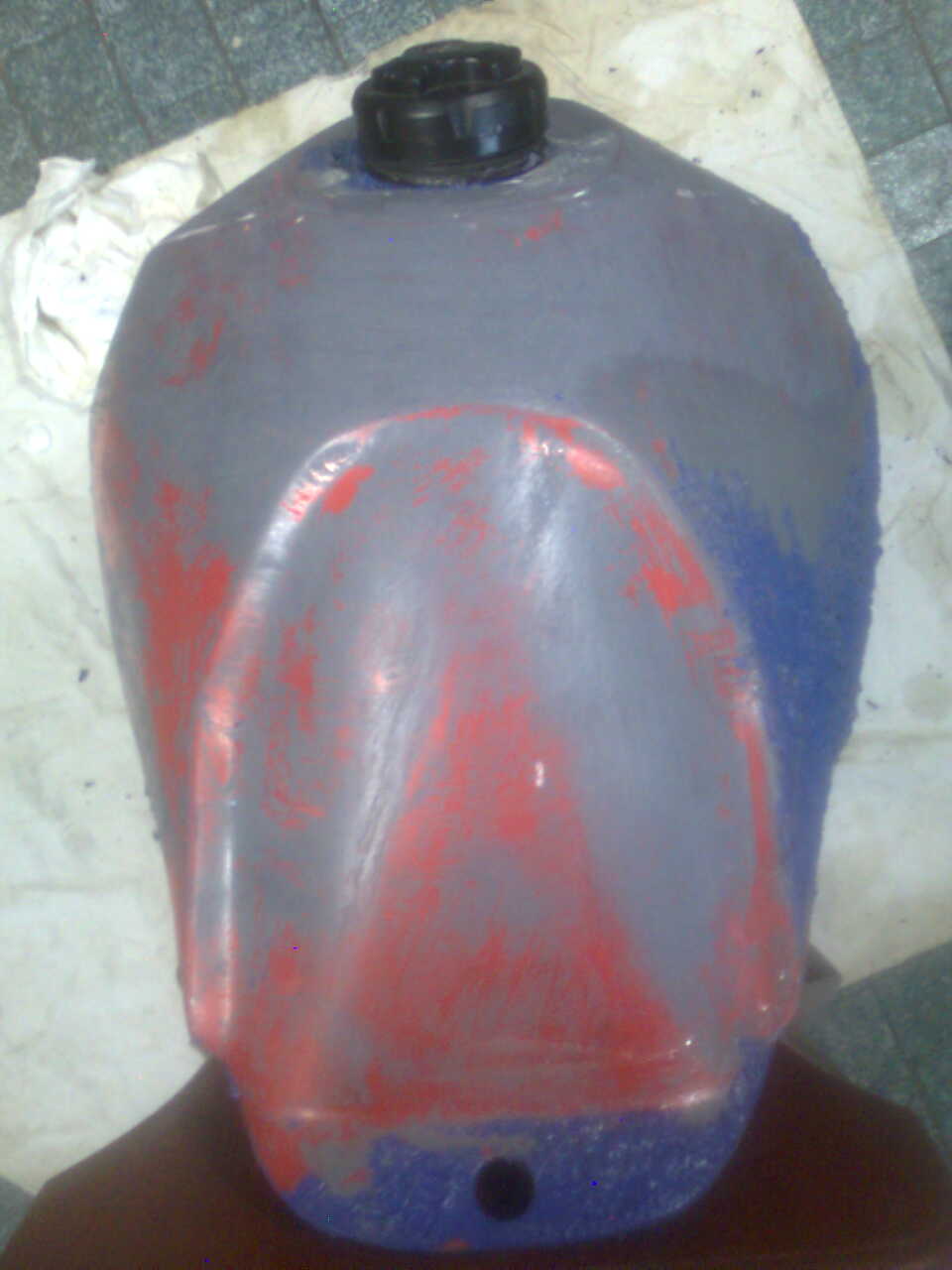

Takže odstranit lak kitovat a brousit
Byla modrá

Jinak moje snaha o lak byla fajn, ale benzín už mi to sežral, takže znovu a lépe, ale toaž zase v zimě, teď hurá do ulic.
