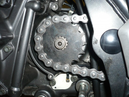

Tdravim, zajímal by mě váš názor na přední kolečko, ale ne na malé 14 jak se zde dost řeší, ale na větší 17. Chtěl bych ho jen na přesun po dálnici, chtěl bych tím ulevit motorce, aby při 130 nebyla v takových otáčkách. Zkoušel to s nim někdo z vás? Dík

kubista > 17 z kolečko už tam bude fest natěsno nebo se tam nevleze,těžko říct jelikož už XT nemám, nijak to nezměřím.Mohl bych ho vyrobit kdybys měl zájem.

No to mě taky nenapadlo. Někde jsem viděl, že jsi dělal nákres ozub.kolečka. Nedokázal by jsi odhadnout průměr když by mělo 17 zubů? Zkusil bych to pak změřit zda by se vešlo.

Tak průměr hlavové kružnice u 17 z je 92,4mm .Samotné kolečko by tam asi vlezlo ale s řetězem asi ne.Nasazený řetěz totiž ještě přečnívá nad kolečko takové 2-3 mm odhadem .Tady je 16z a moc místa tam teda rozhodně není ,já bych tu 17ku už nedoporučoval.
