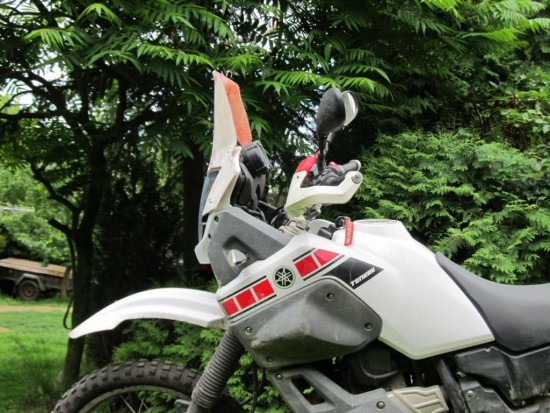

Ahoj zkoušim si vytvořit Rally štítek kam by se schoval rollbook, je zatim hrubej polotovar z laminátu, vytmelit, nastříkat, možná i nějaký plastický logo vytvořim!
Kdyby byl zájem tak to pak můžu zkusit zaformovat a seknout malou serii
? Uvidíme

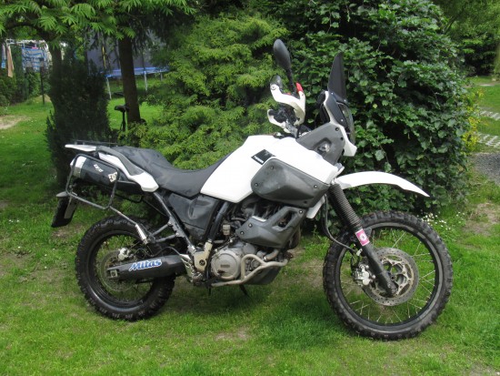

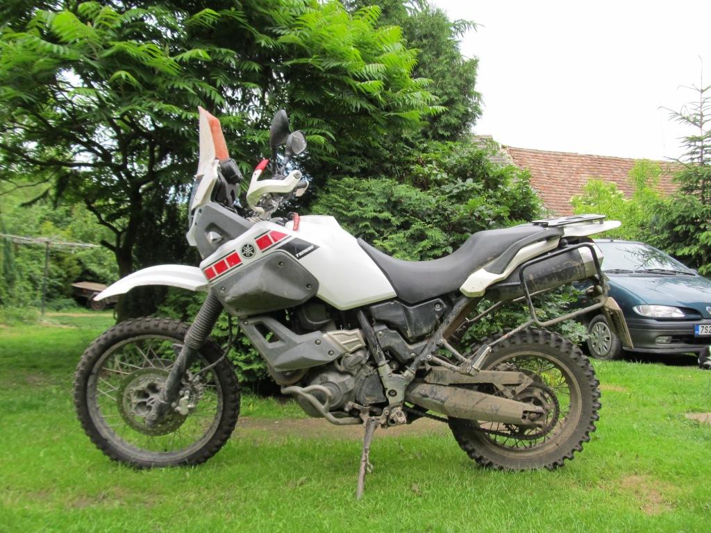

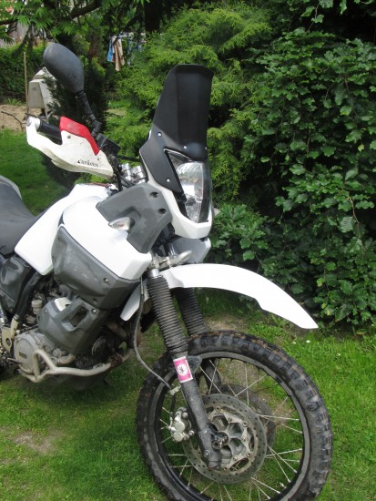

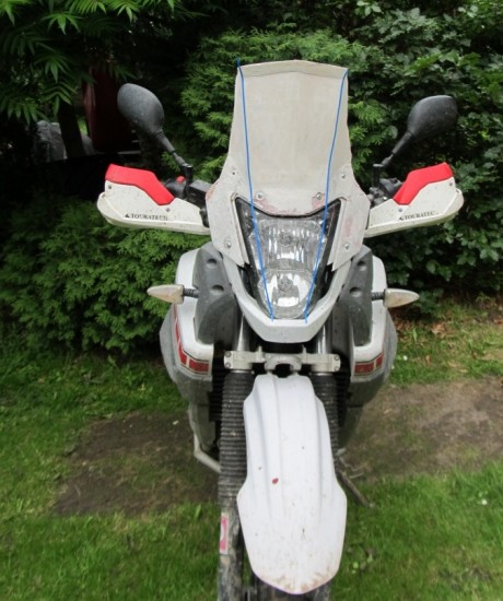

Tak je tu pokračování! pro velký uspěch
! Lehce pokytováno a nastříkanej stříkací kyt. Testováno na lidech a mouchách
! Turbulence podtatně menší než serie,jen se přes to špatně kouká
ale dali sme o prodlouženej víkend výlet cca 700km po silnici a problém s přehledem nenastal !

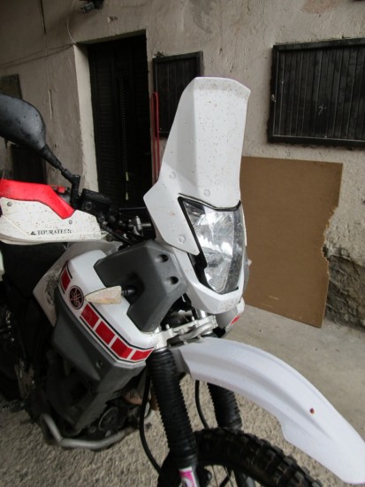

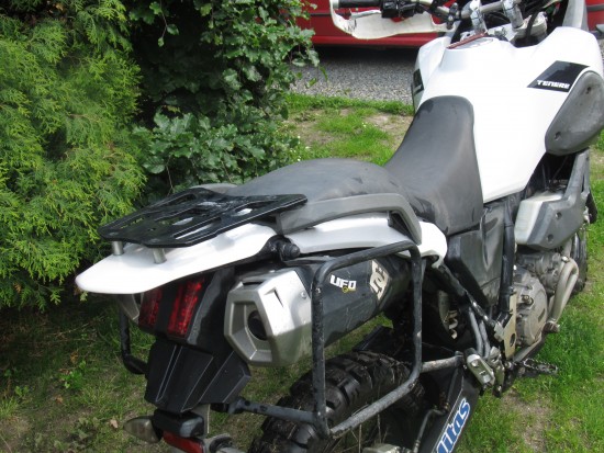

Tak aktualní stav a asi už finále! Ta černá už je docela koukatelná ! Ještěsem trošku potunil zadní "blatníček"

Koukám, hezky upravená páka zadní brzdy..

Re: TENERE - rally štítek
Kdo se stim má porát rovnat
mám koupenou novou, ale zatim čeká

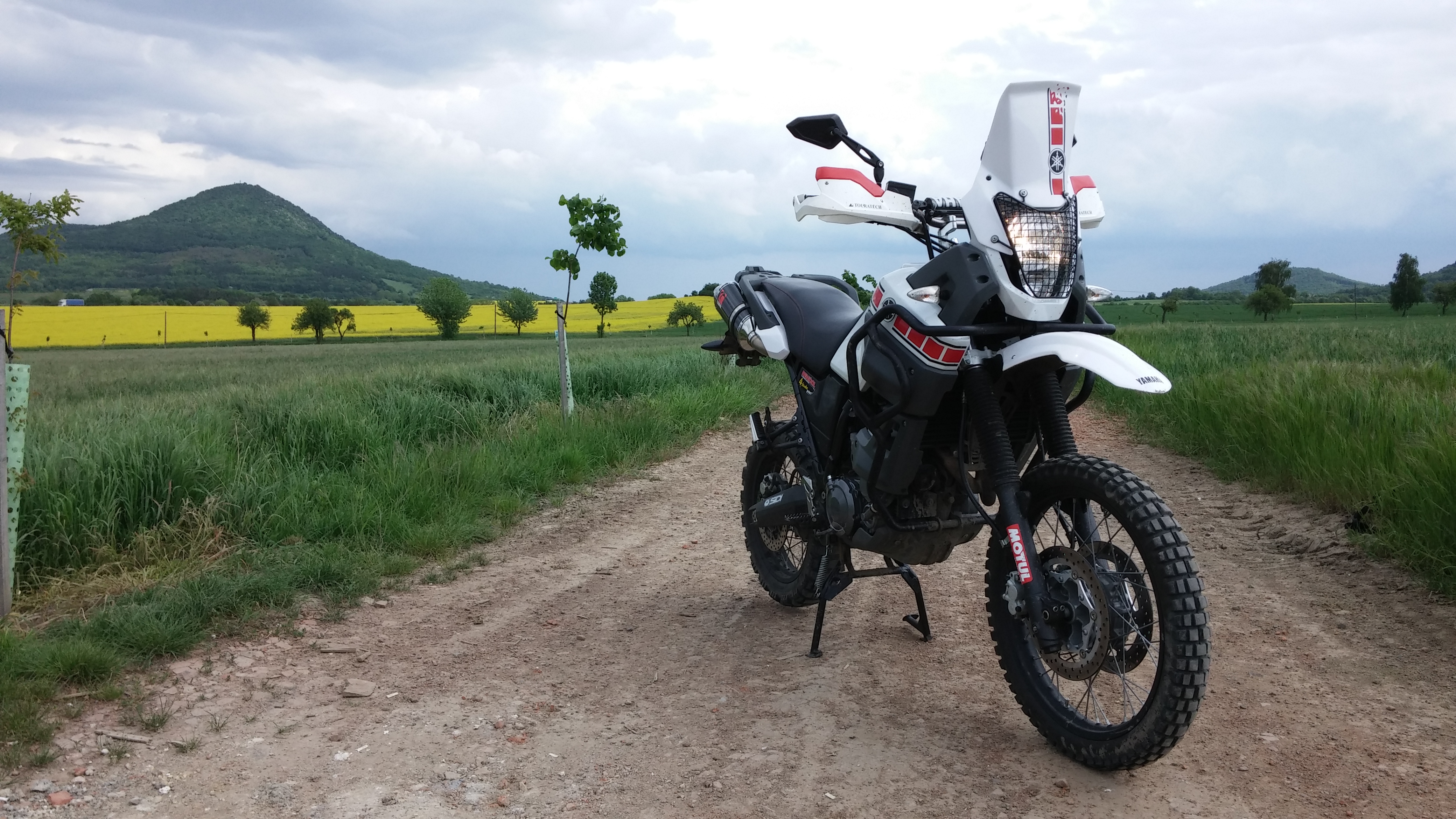

Ahoj nechal jsem si od Carlose udělat Rally štítek včetně laku a polepu, protože zvýšené givi plexi se neosvědčilo a za mě jen samé plus... Zmizely turbulence co mi šly do helmy, zvětšilo se místo nad budíky tak, že tam můžu dát lékarničku, nebo obyč držák navigace aníž bych tam dával další hrazdičku a vzhledově to vypadá o něco více off roadově, takže se toho nebojte díky CArlos
