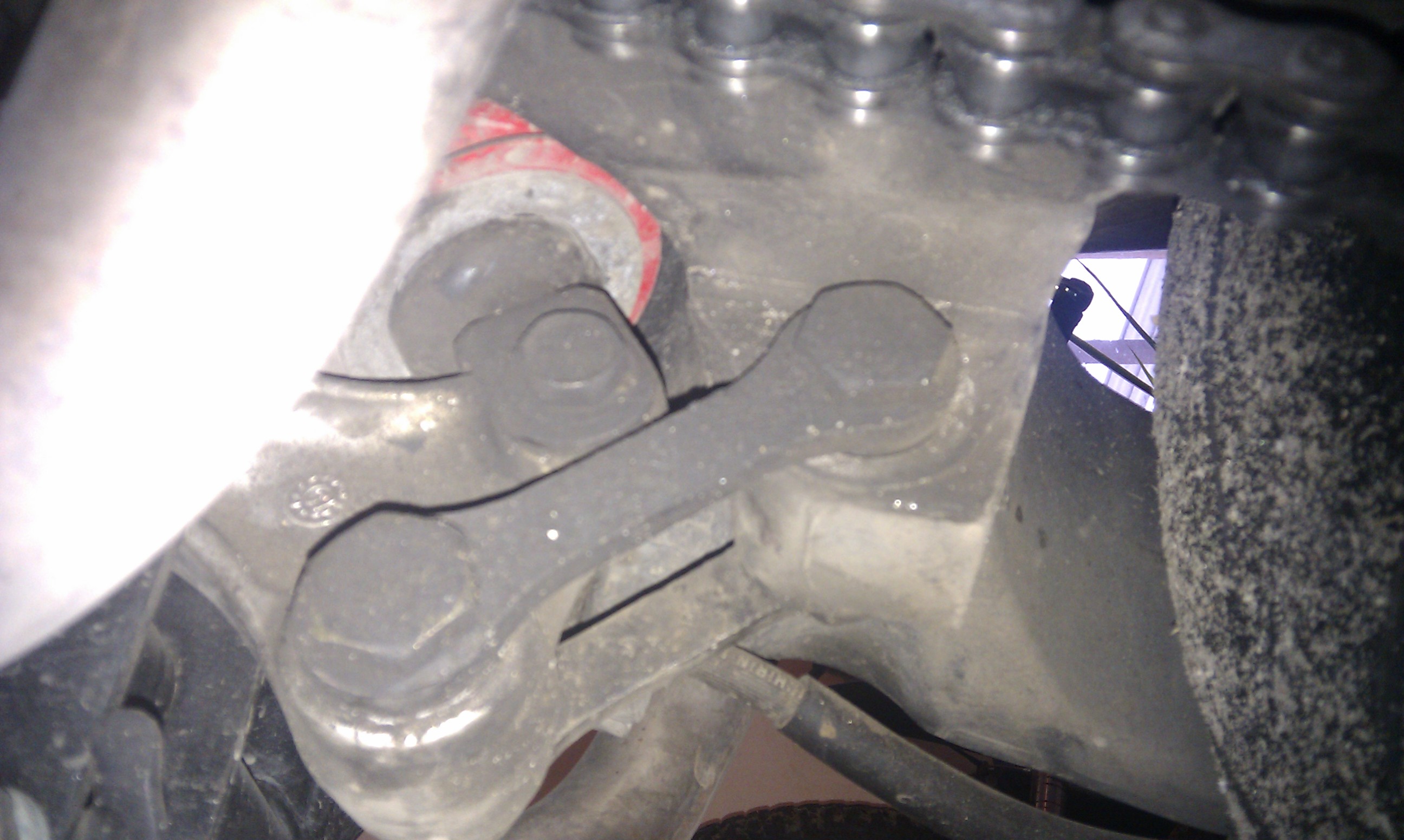

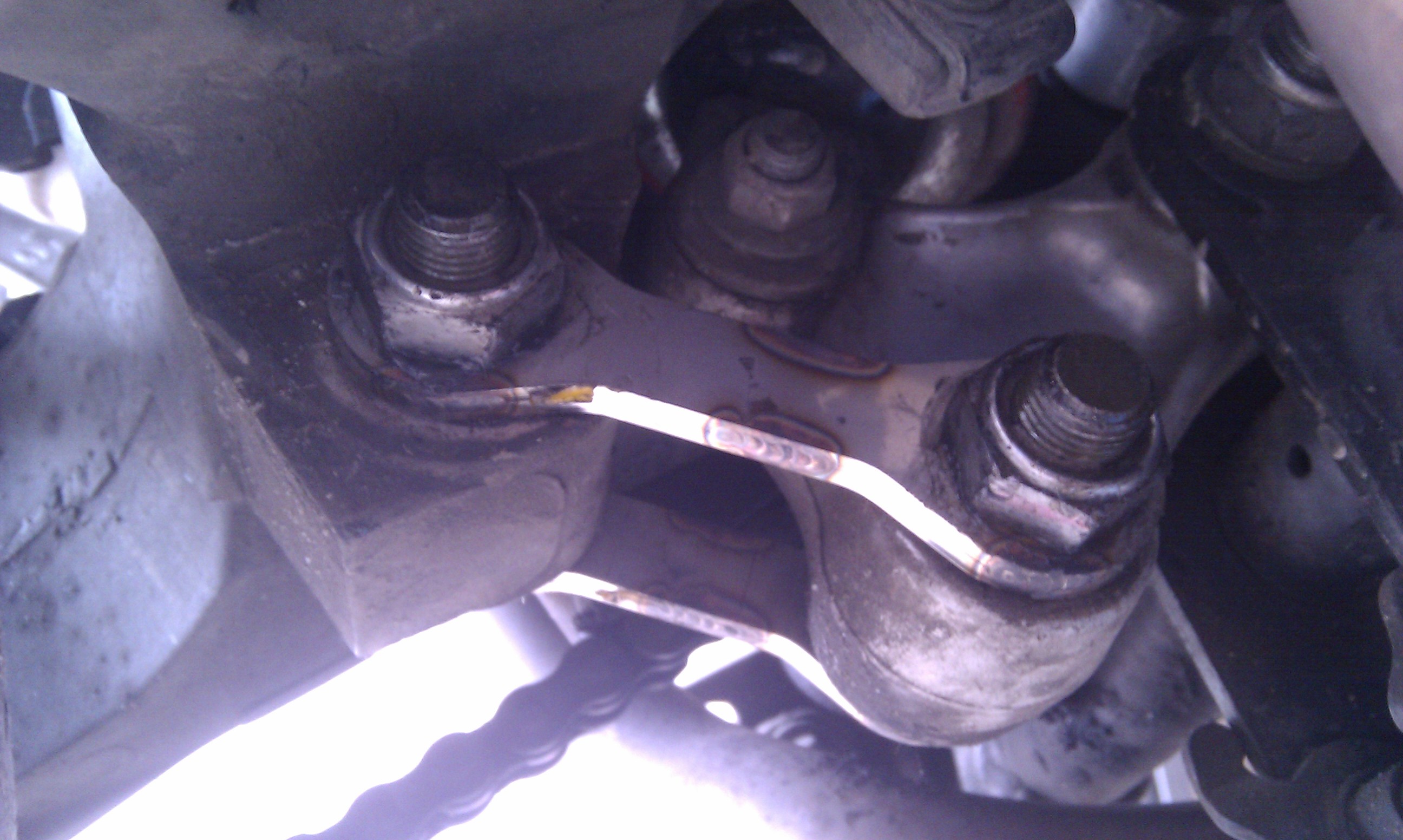

Čaute,
nechal jsem si vyrobit kosti o 1cm kratší a motorka se krásně zvedla o nějakejch 6cm. Seděl jsem na tom bez sedla, a musel jsem se opírat jen o špičky nohou :D. Takže paráda.
Kostičky
Před:
origo
Po:
nerez

jirken7 píše:Hoši zeptám se jak amatér? je problém s výměnou? :P
Problém s tím neni, jen budeš potřebovat hever či jakýkoli jiný zvedací nástroj ;)
jirken7
Příspěvky: 20
Registrován: pát 06. zář 2013 18:33:34
Re: Jak zvednout zadek motorky...
Nový příspěvek od jirken7 » pon 09. zář 2013 8:43:11
Dobře,já se jen bál aby mi třeba nevystřelil centrál víš? Takže žádný sraní s tim není?
Riki
Příspěvky: 57
Nový příspěvek od Riki » pon 09. zář 2013 15:26:50
Ne, ten ti nevystřelí, toho se bát nemusíš. Žádné větší problémy s výměnou nejsou, jen šroub, který je v kostech jde hůř vyndat, to díky svodům, ale taky ho ven dostaneš bez ztráty kytičky...
jirken7
Příspěvky: 20
Nový příspěvek od jirken7 » pon 09. zář 2013 18:15:52
Riki píše:Ne, ten ti nevystřelí, toho se bát nemusíš. Žádné větší problémy s výměnou nejsou, jen šroub, který je v kostech jde hůř vyndat, to díky svodům, ale taky ho ven dostaneš bez ztráty kytičky...
Tak to je super,jen mi řekni jestli fakt stojí za to :D jako že na pohled :D
Riki
Příspěvky: 57
Nový příspěvek od Riki » úte 10. zář 2013 15:20:04
Pokud myslíš tu výměnu, jestli to má cenu, tak az sebe mohu říct, že jo. Míň škrtám šusplechem.. A pohledově, tak dva tři centimetry na zvýšení jen tak nepoznáš...
